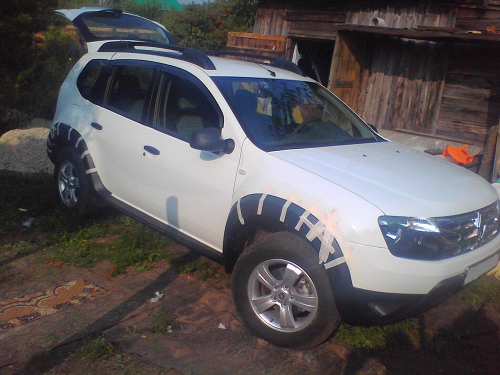

Завершился первый день выходных и хорошей погоды, не зря проведен день:
Вложение 34806
Все 4 брызговика наготове, лежат, ожидают завтрашнего теплого денька. Кстати, вперед взял Дастер-Гард, не подходят совсем чутка на расширители, не страшно - между расширителем и передним крылом зазор около 1 см, так вот туда вкручиваем черный саморез через брызговик в расширитель, по верхнему штатному отверстию брызговика, при этом притягиваем брызговик к расширителю арки, получается без зазора. Завтра доделаю, отчитаюсь.
Уплотнительные резинки рекомендую ставить перед приклеиванием расширителей, так проще. Точнее, на крыльную часть расширителя ставим перед приклеиванием, на бамперную часть - после установки крыльной, перед фиксацией скотчем. Лучше в 3 руки делать, чтобы не пачкать в клее резинку. Потом, сложно не поцарапать ЛКП и поставить резинку.

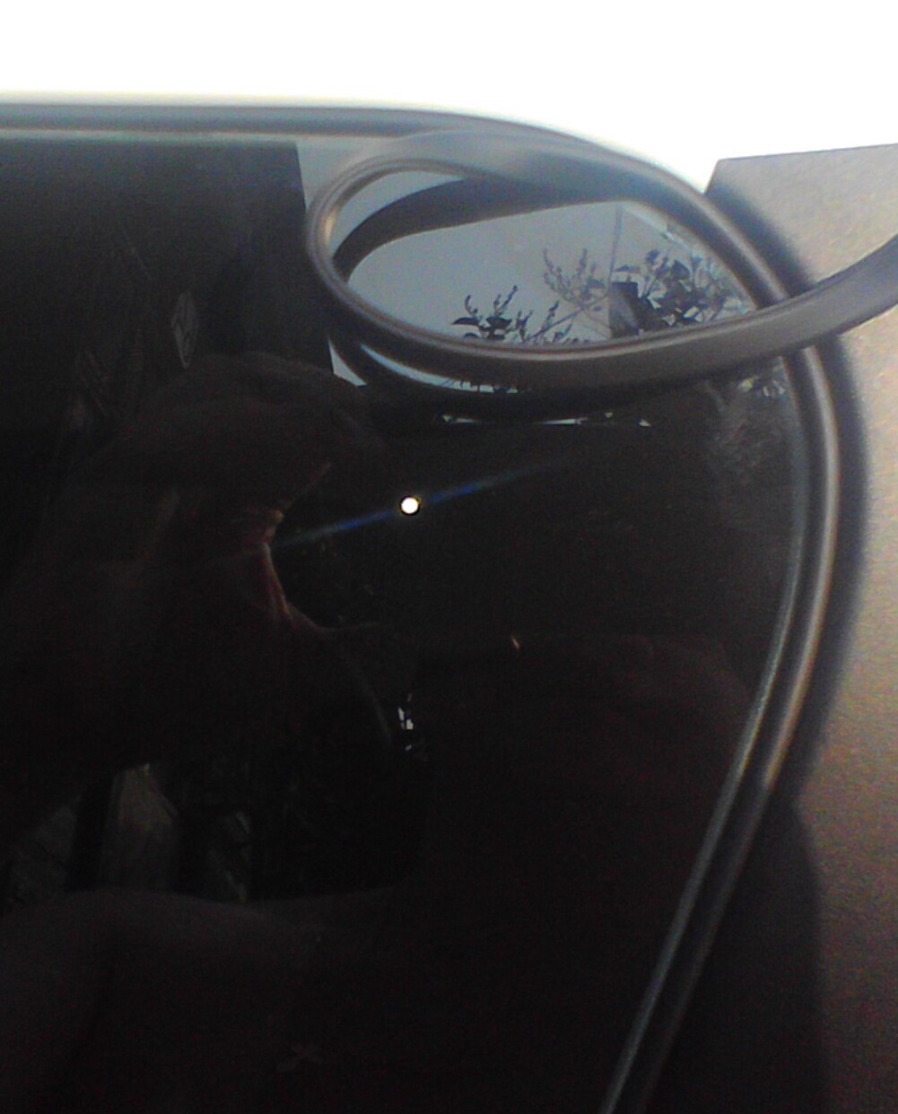

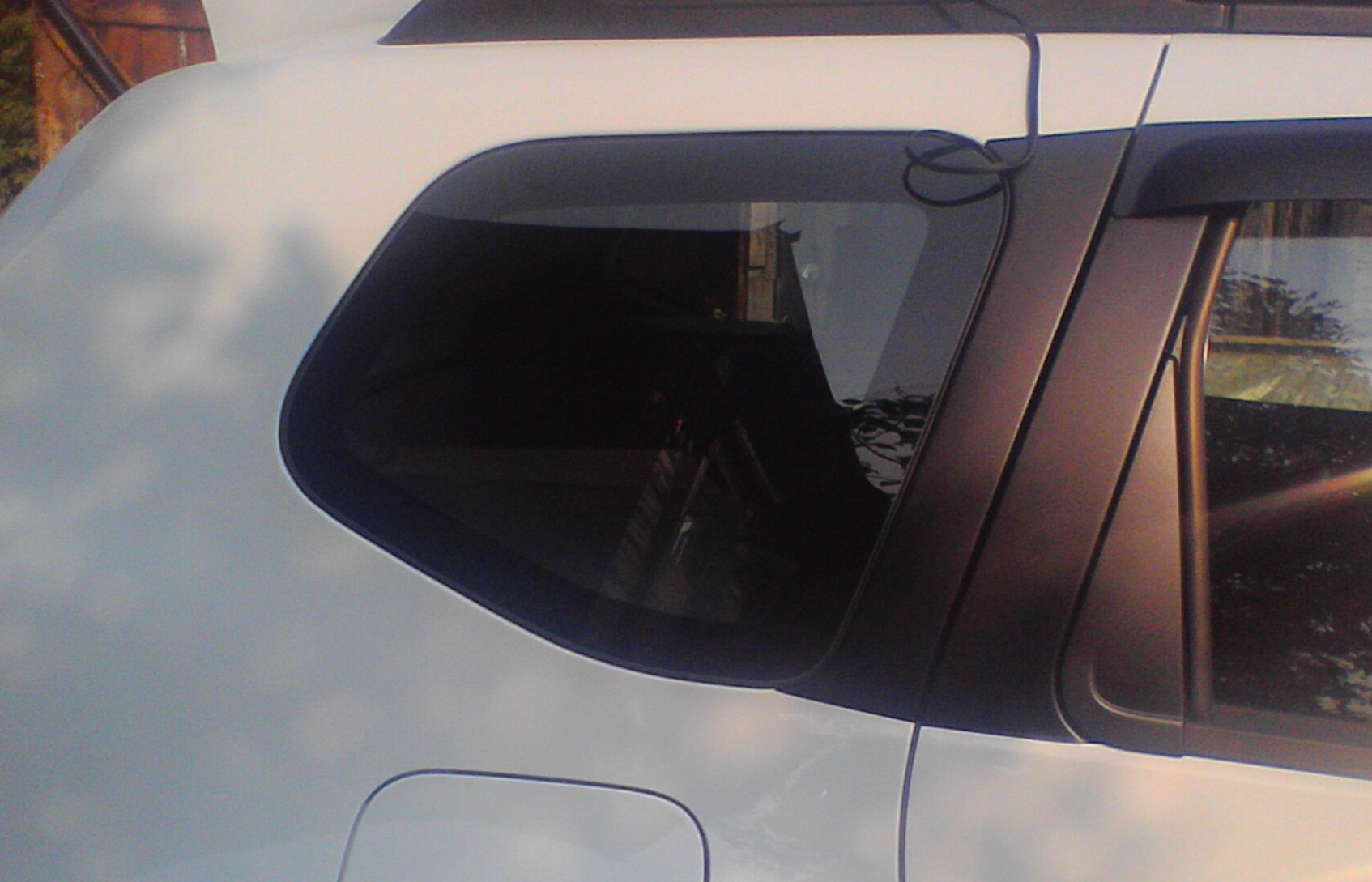

В процессе работы было выявлено новое применение уплотнительным резинкам! Они замечательно вставляются в зазор задних боковых стекол, а также по верху и низу заднего стекла и по верху лобового. Для чего? А чисто для эстетики и уменьшения количества грязи, забивающихся в эти места. Приобрести резинки вообще проблем нет.
Вложение 34815
Вложение 34816
