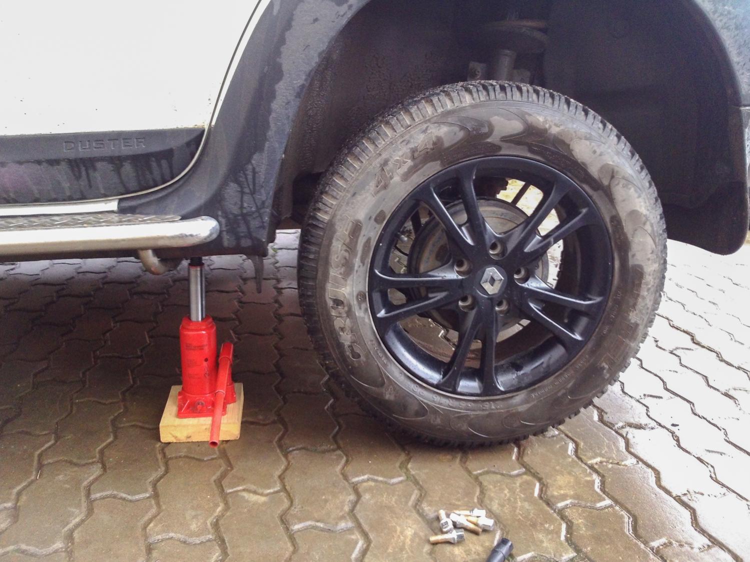

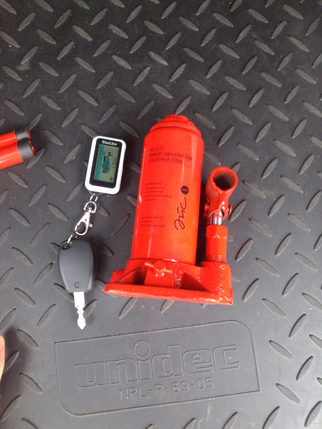

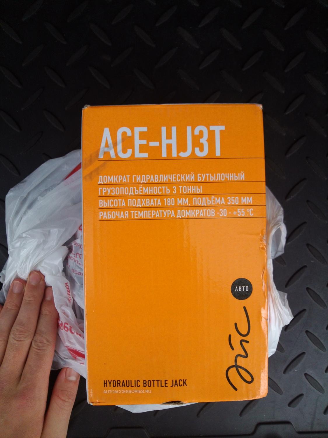

Купил себе на авторынке бутылочный гидравлический домкарт. Сначала взял на 3т, повелся на его компактность.
Его высота 18 см. Поставил его под машину и понял, что колесо дастера он не вывесит.

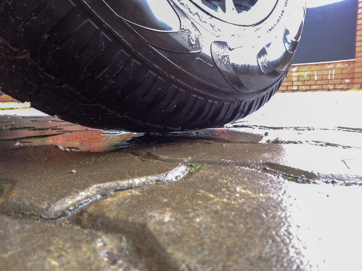

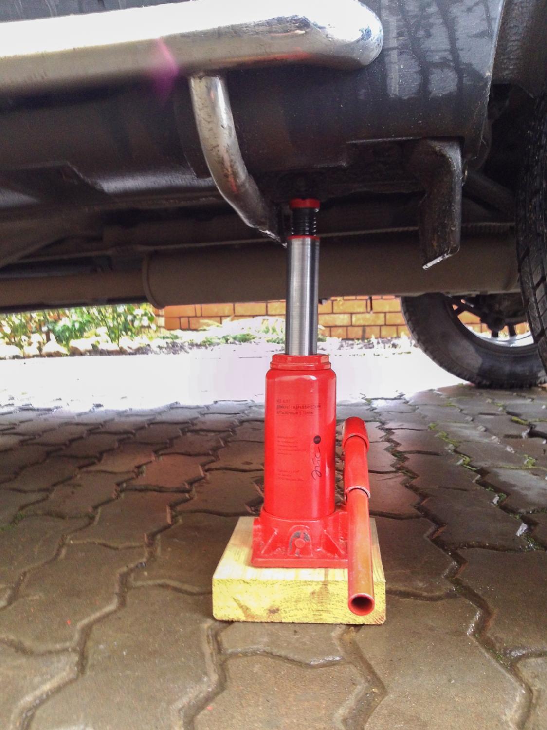

Сходил поменял на 5т, он высотой 20см, поднять может на высоту 40см. Менял с ним вчера колеса на зимние. Под домкрат подложил баклашку в 3см., стал поднимать и с удивлением обнаружил, что даже с подкладкой в полностью выдвинутом положении он колесо не смог вывесить! Потом вспомнил, что у него еще хобот выкручивается, выкрутил его сантиметра на 3 и вот тогда уже смог оторвать колесо от земли.
Так что домкрат с минимальной высотой в 20см - это, я бы сказал, минимум.
