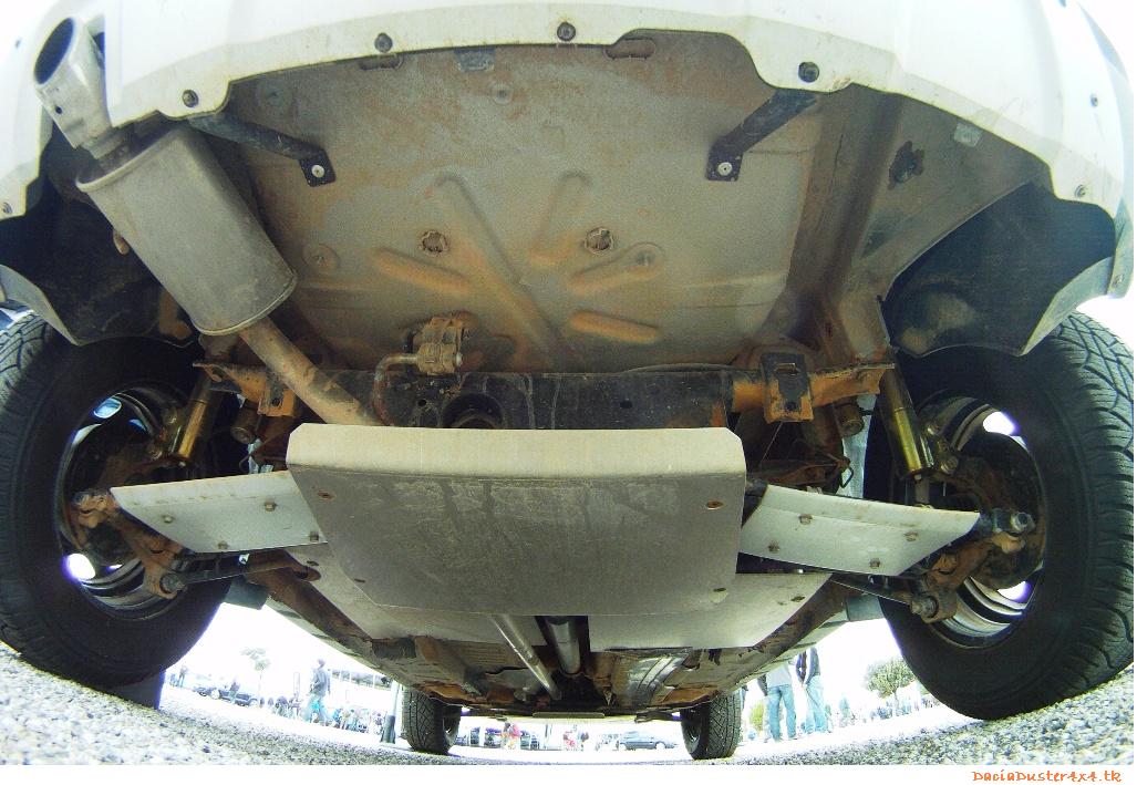

Расскажу о своем неудачном опыте установки и эксплуатации защиты поперечных рычагов задней подвески.
Начиналось всё вот с этой фотографии, нарытой где-то в инете еще пару лет назад.
Смущали меня две вещи:
1. увеличение неподрессоренных масс, соответсвенно ухудшение ходовых характеристик
2. также вызывало опасение, что задние поперечные рычаги могут ходить друг относительно друга непараллельно, и установка защиты (в моем варианте установки) может повлиять на кинематику работы подвески. а попросту - защита будет мешать работе подвески.

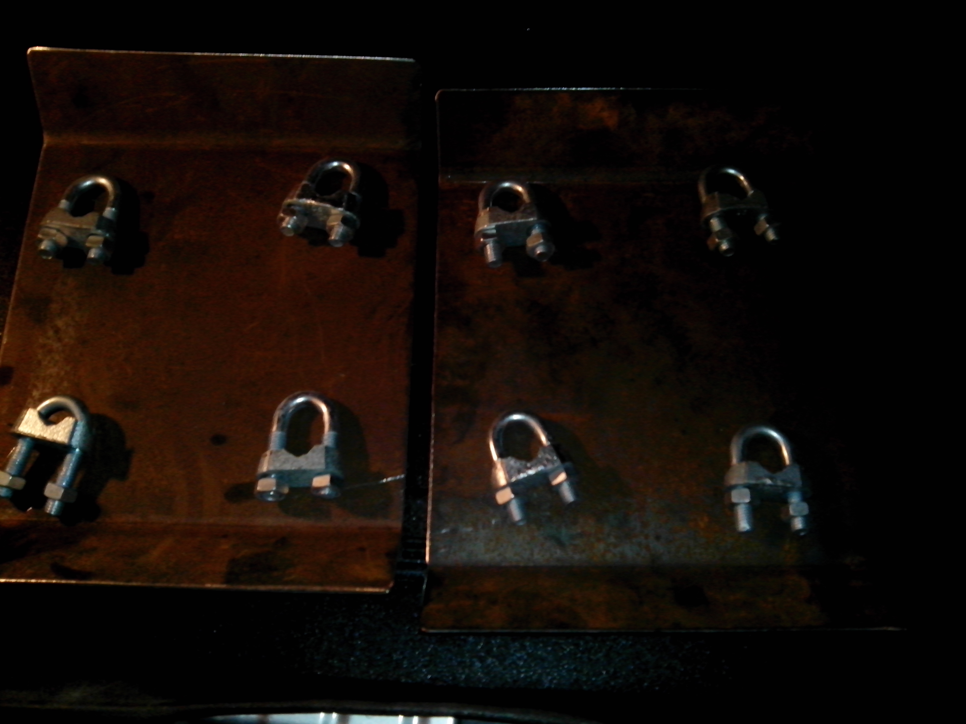

И, с такими мыслями, заказал изготовление защиты, а также прикупил 8 тросовых зажимов размерности 20. Чуть опилил болгаркой выступающие части их ответных частей, чтоб плотнее обхватывали рычаги. Установка таким образом - сверху на рычаг надеваем дугу, потом на дугу - ответную часть, потом резьбовые части просовываем в просверленные части в защите и всё это стягиваем гайками.
