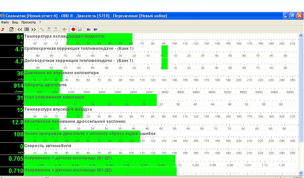

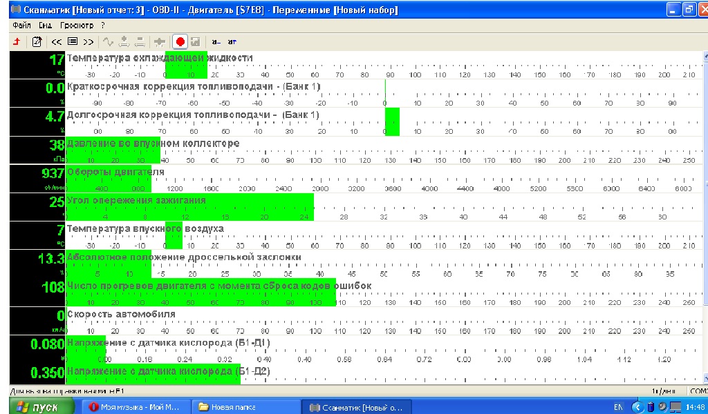

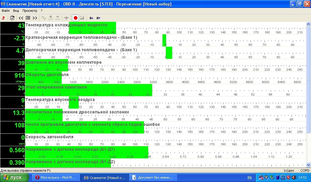

Сообщение от madenis Посмотреть сообщение
сфотайте плиз этот же узел(дроссель) у себя, а то остались еще у меня сомнения
Я по честному хотел сфотать но забыл, - поверь на слово, у меня там тоже ничего не надето.
вот я скины холодного запуска хотел выложить, правда криво получилось - штатная сканматиковская писалка только делает вид что пишет а сама ...
пришлось (принт скин) нажимать, а когда допёр то температура была уже 17 градусов ну выкладываю что получилось
