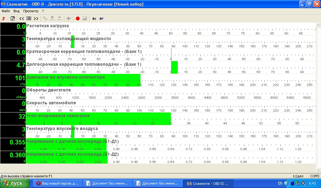

ответ пишу для всех, не только для N1k, на непогрешимость не претендую,- так мои личные наблюдения: ...бла-бла-бла...
пожалуй в понедельник выложу (если получится ) скан считываемых параметров на всеобщее обозрение.

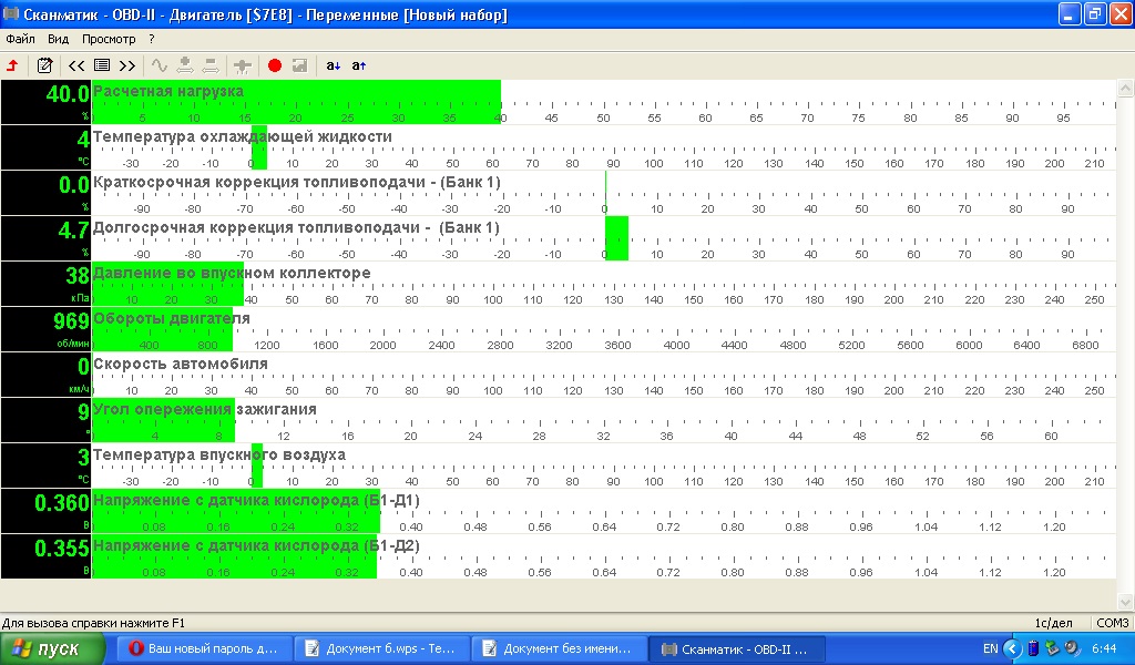

мужик сказал - мужик сделал : первая картинка - зажигание включено, вторая картинка - завелась, третья картинка - работает
