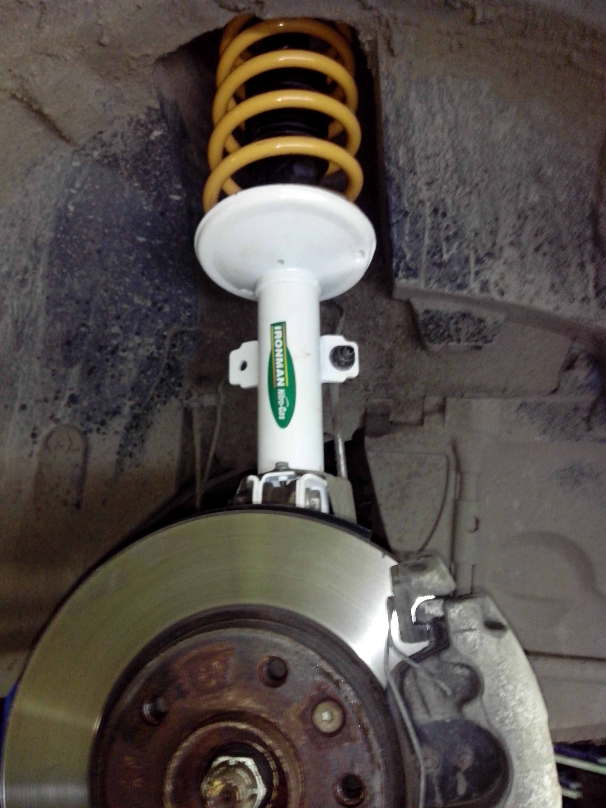

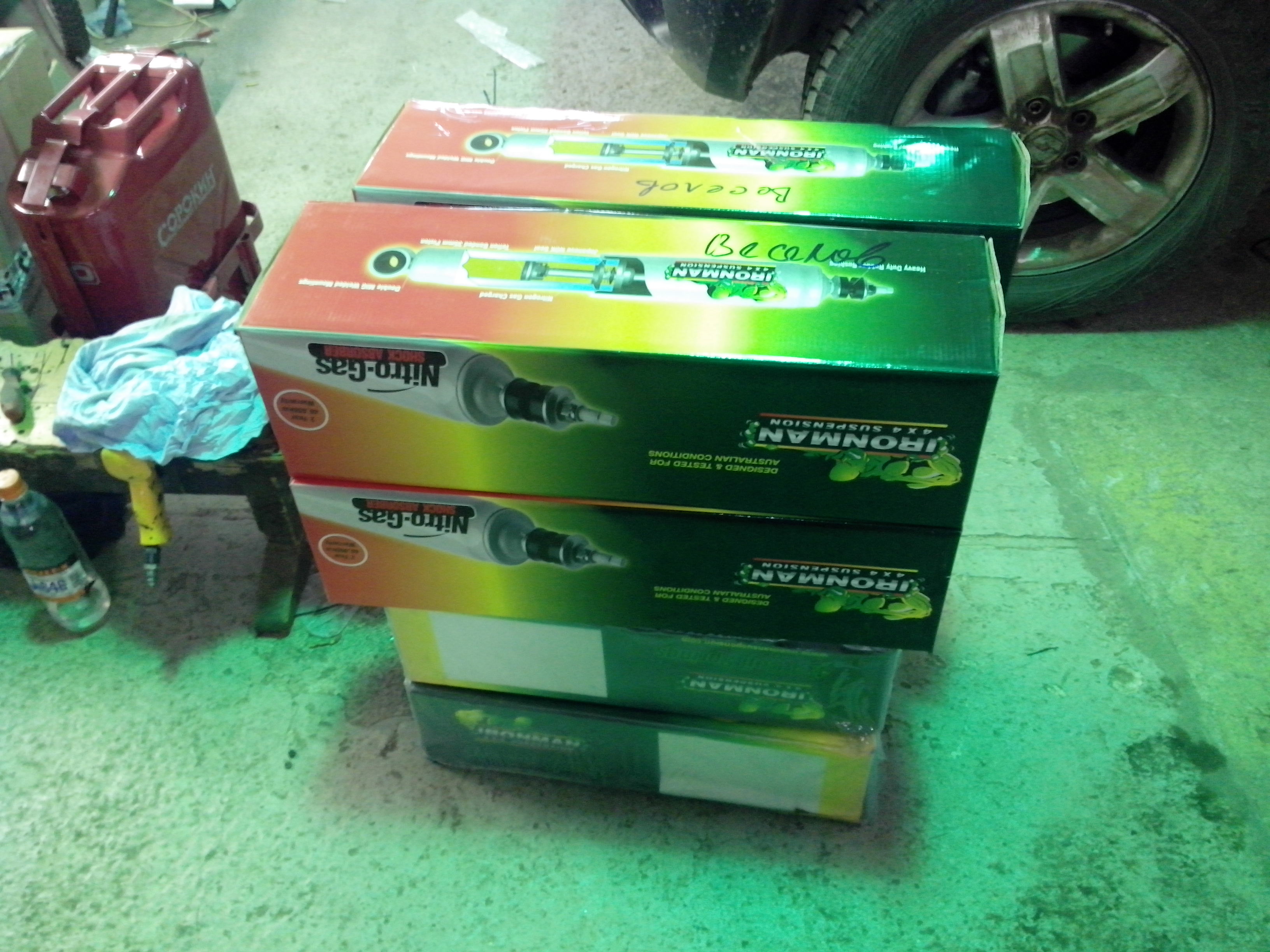

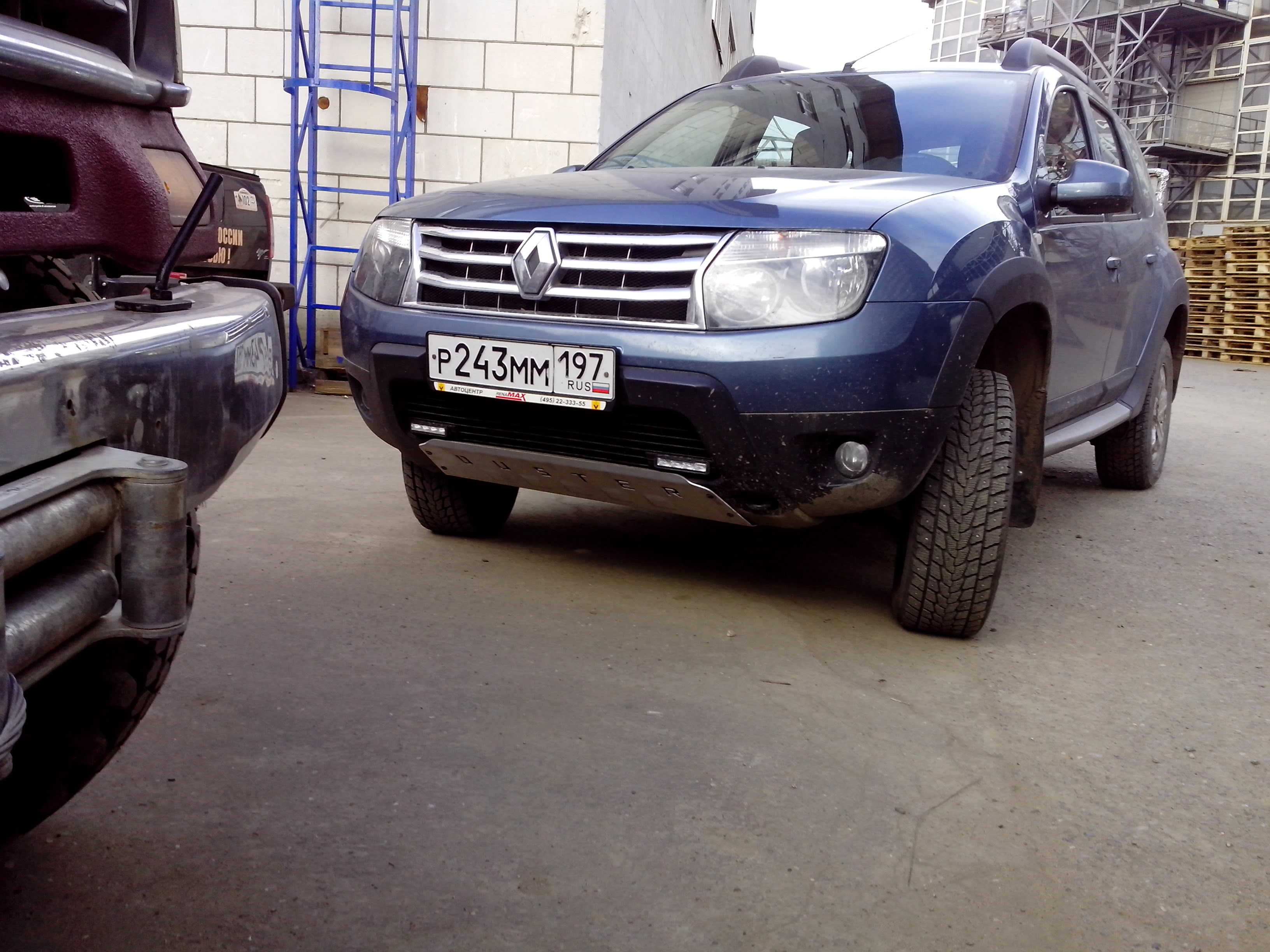

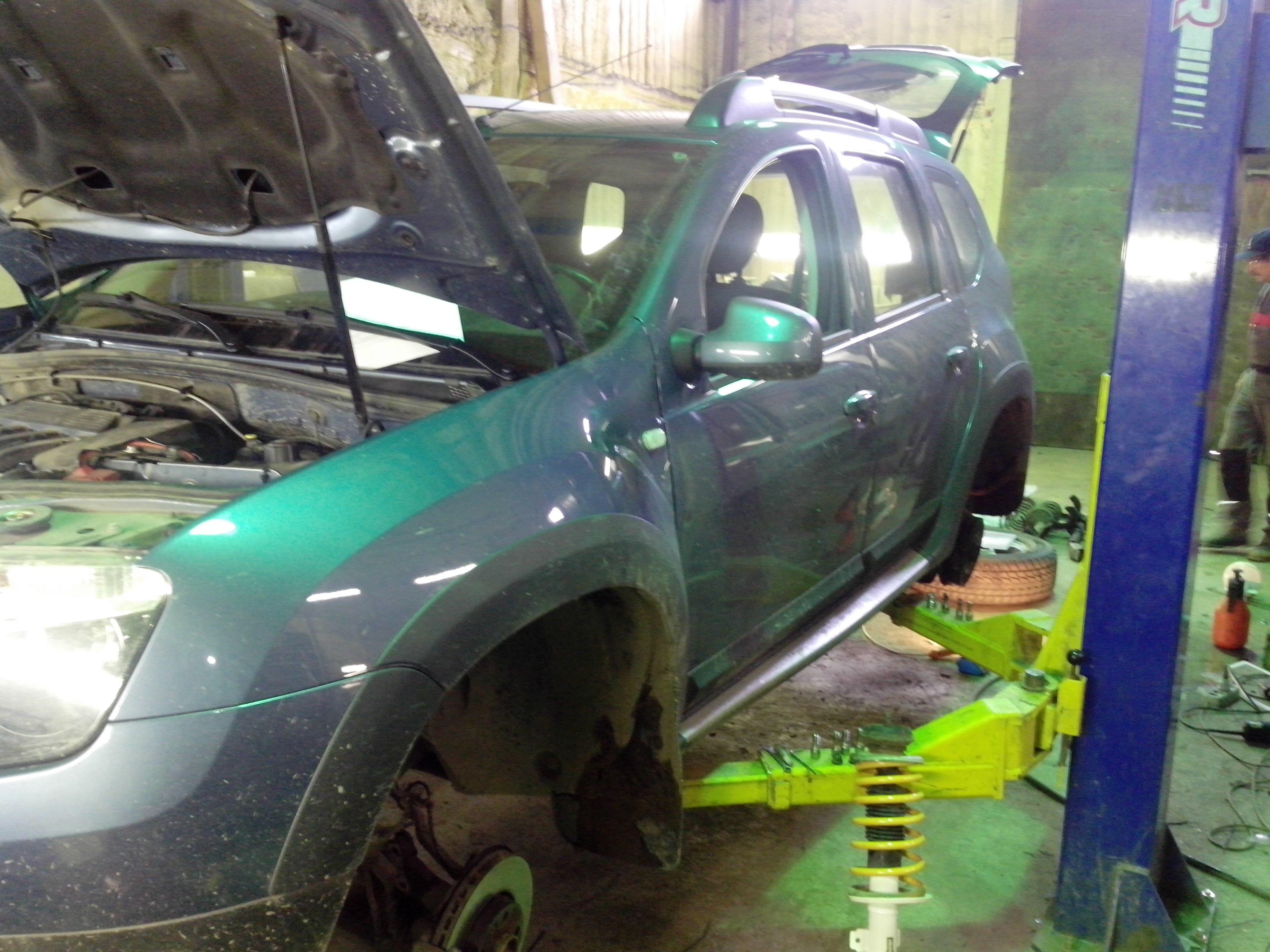

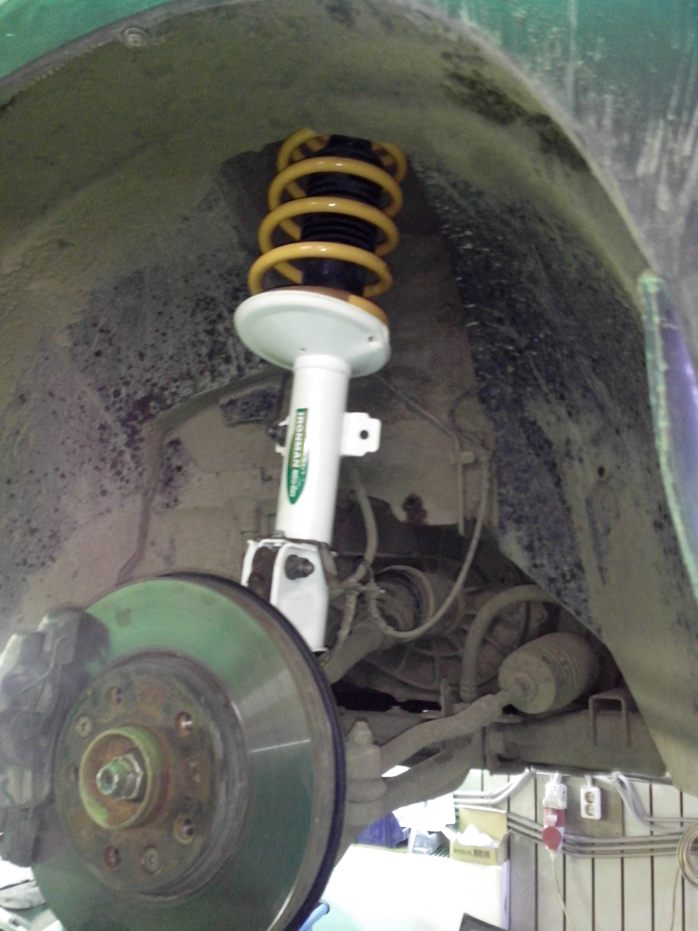

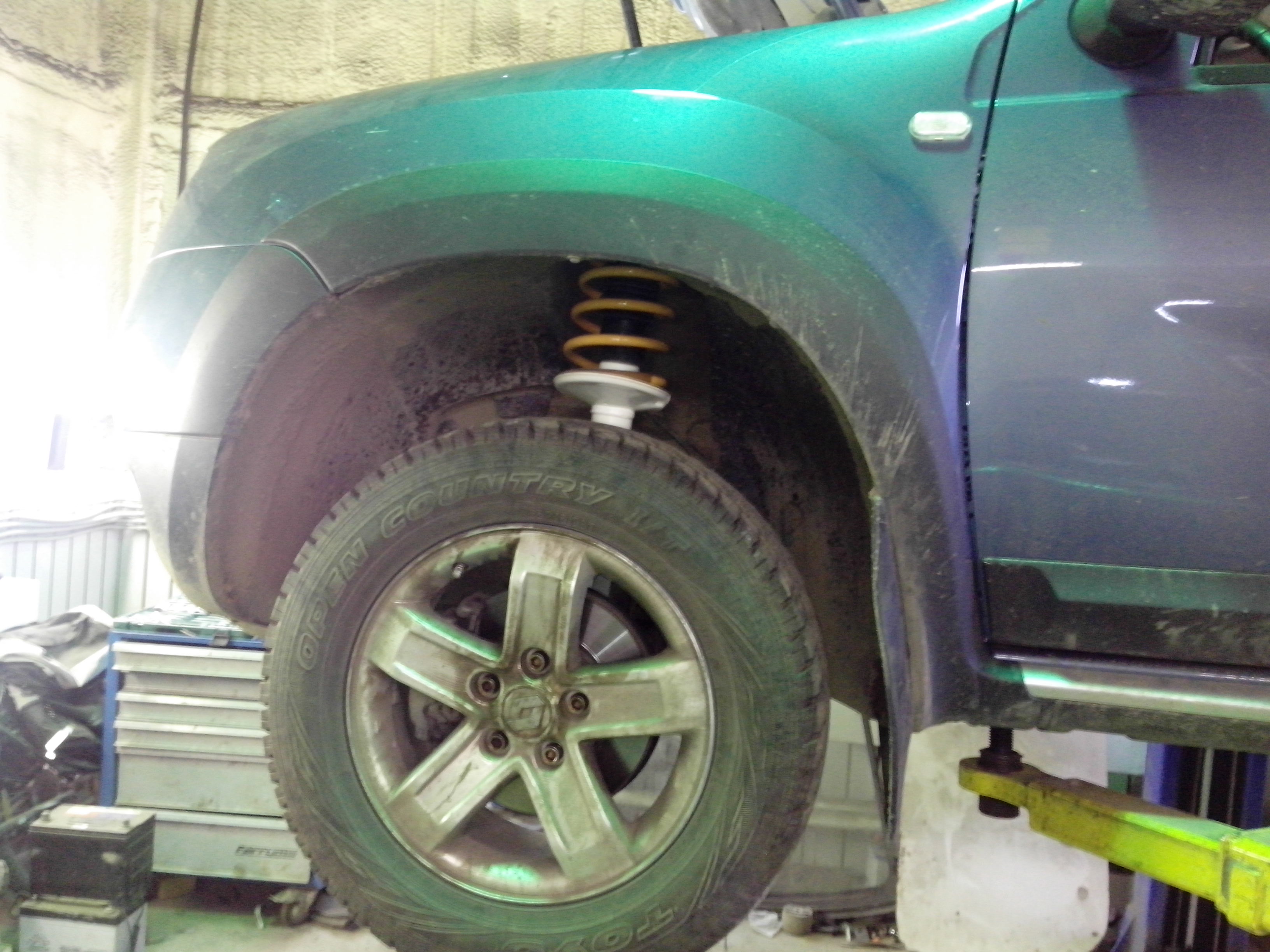

Сегодня сорвался с работы и поехал в Беседы в мастерскую Анвир, где меня уже две недели ждал оплаченный лифт комплект Ironman. По приезду хозяин мастерской сделал маленькую фотосессию моего дастера, чтобы сравнить с тем, что будет. Потом меня сразу пригласили на подъемник, и работа закипела. Механики – ребята очень толковые, с ОДшными не сравнить.

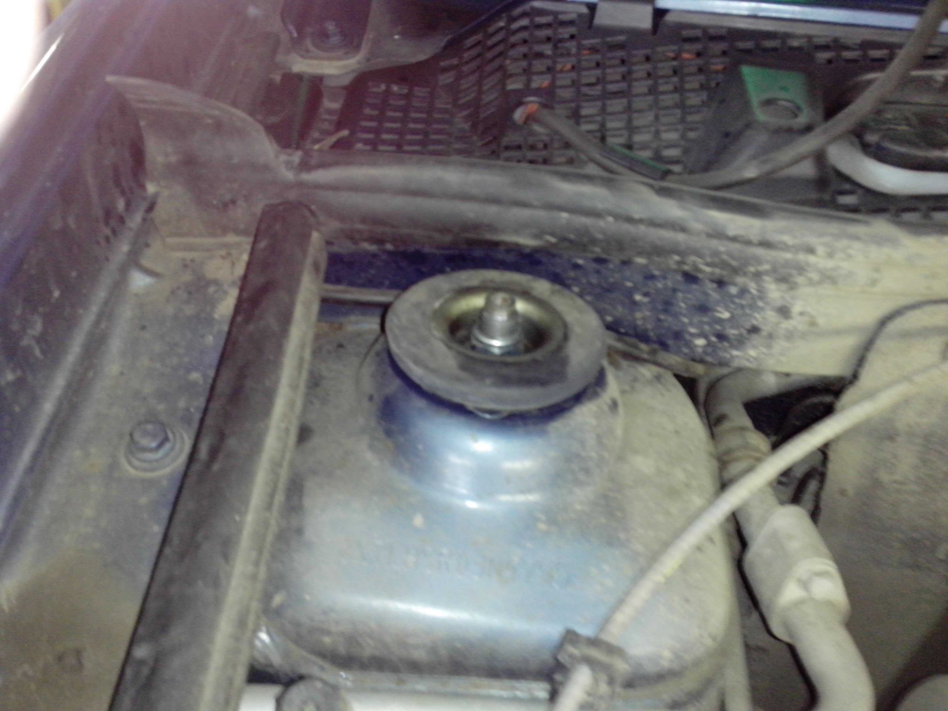

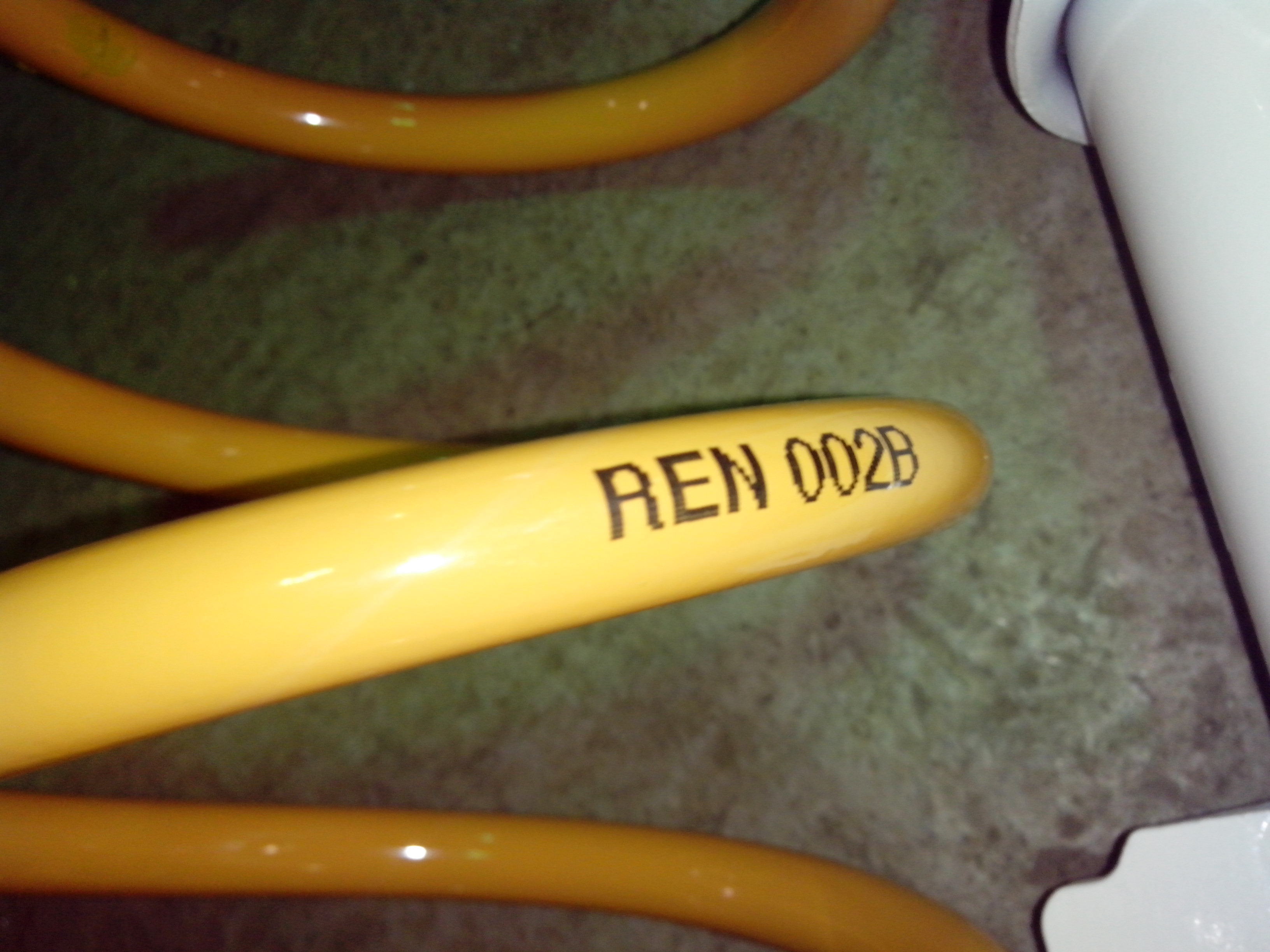

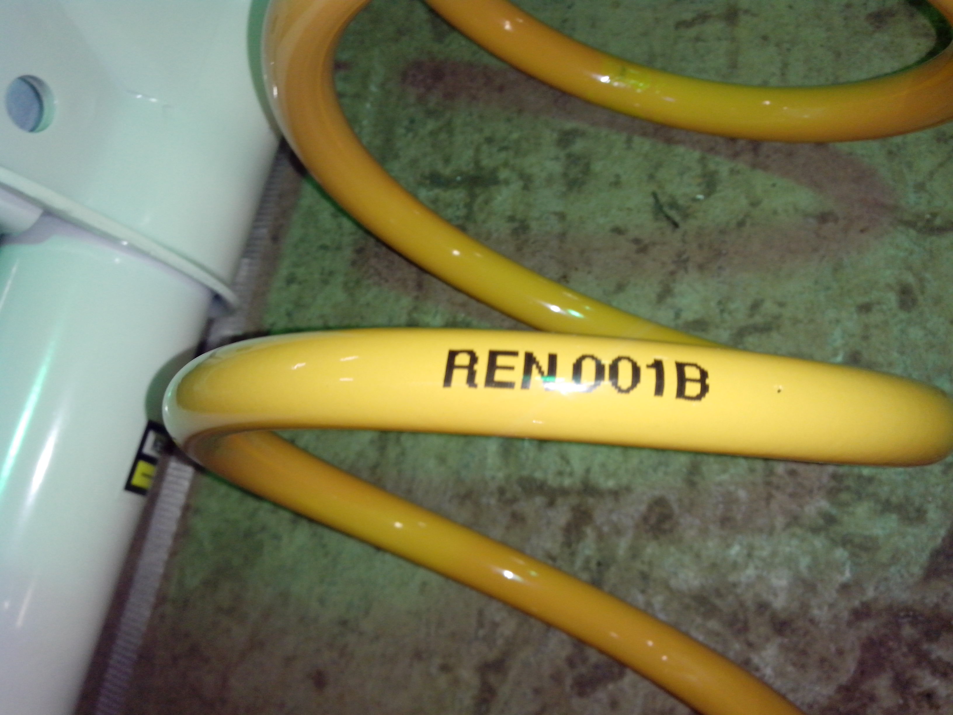

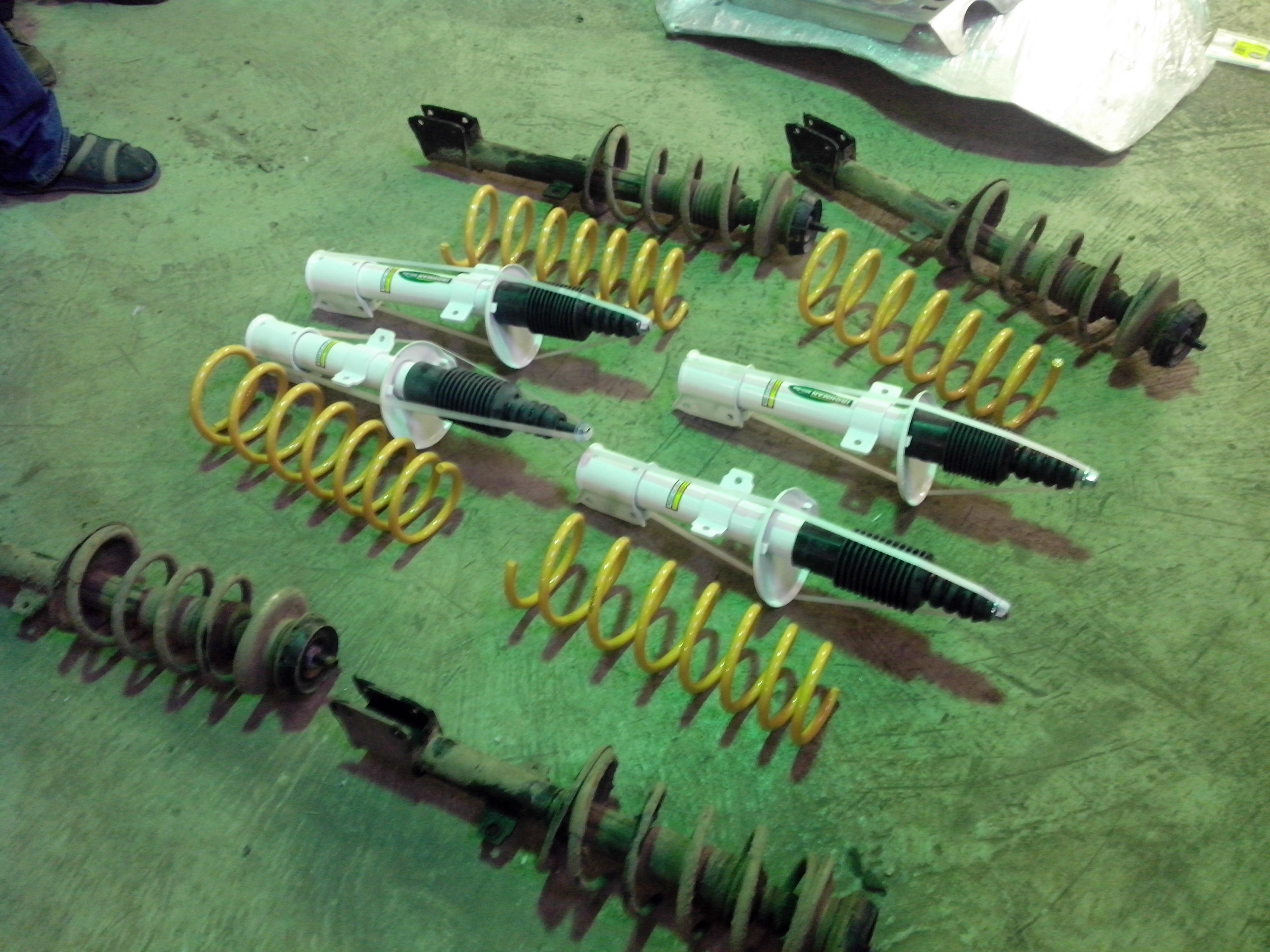

Сразу разобрали стоковые стойки и собрали новые, Немного почесали репы, когда пытались определить левые и правые пружины, но кажется, разобрались правильно.
Хочу отметить, что пружины левые и правые отличаются, как передние так и задние. Как потом мне объяснили, на одних стоит одна метка, на других две.

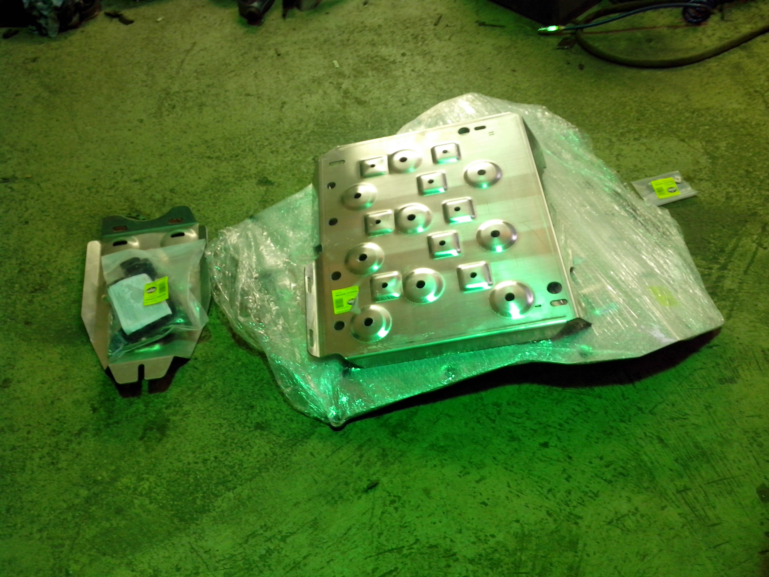

Потом снимали стоковою защиту картера с пластиковой защитой бампера. Под ними обнаружилась пара килограмм засохшей глины (результат моих почти ежедневных утренних поездок на работу в объезд пробки между Раменским и Жуковским). По этому поводу еще один кусок засохшего дерьма в адрес ОД. При прохождении ТО-1 в Ренамаксе 1000 км назад я поинтересовался у мастера-приемщика, а снимают ли они защиту картера при замене масла и фильтра. А как же, обязательно снимаем - ответил мастер твердо глядя мне в глаза честными-честными глазами. Еще обнаружилось, что сливная пробка затянута не до конца и маслице тихонечко сочится.
Короче, установка защит не вызвала фатальных трудностей. Единственное, что может вызвать замечание, это слишком маленький зазор между трубой глушителя и краем защиты муфты. В процессе эксплуатации это может вызвать их соприкосновение со всеми вытекающими. Да, еще претензия к Патриоту к качеству обработки своих изделий. Фиг бы с теми, которые не видно, но внешнюю выступающую часть защиты картера с «фирменной» надписью DUSTER хотелось бы видеть слегка заполированной и с краями без заусенцев. А так очередной колхоз. Когда же он у нас кончится?

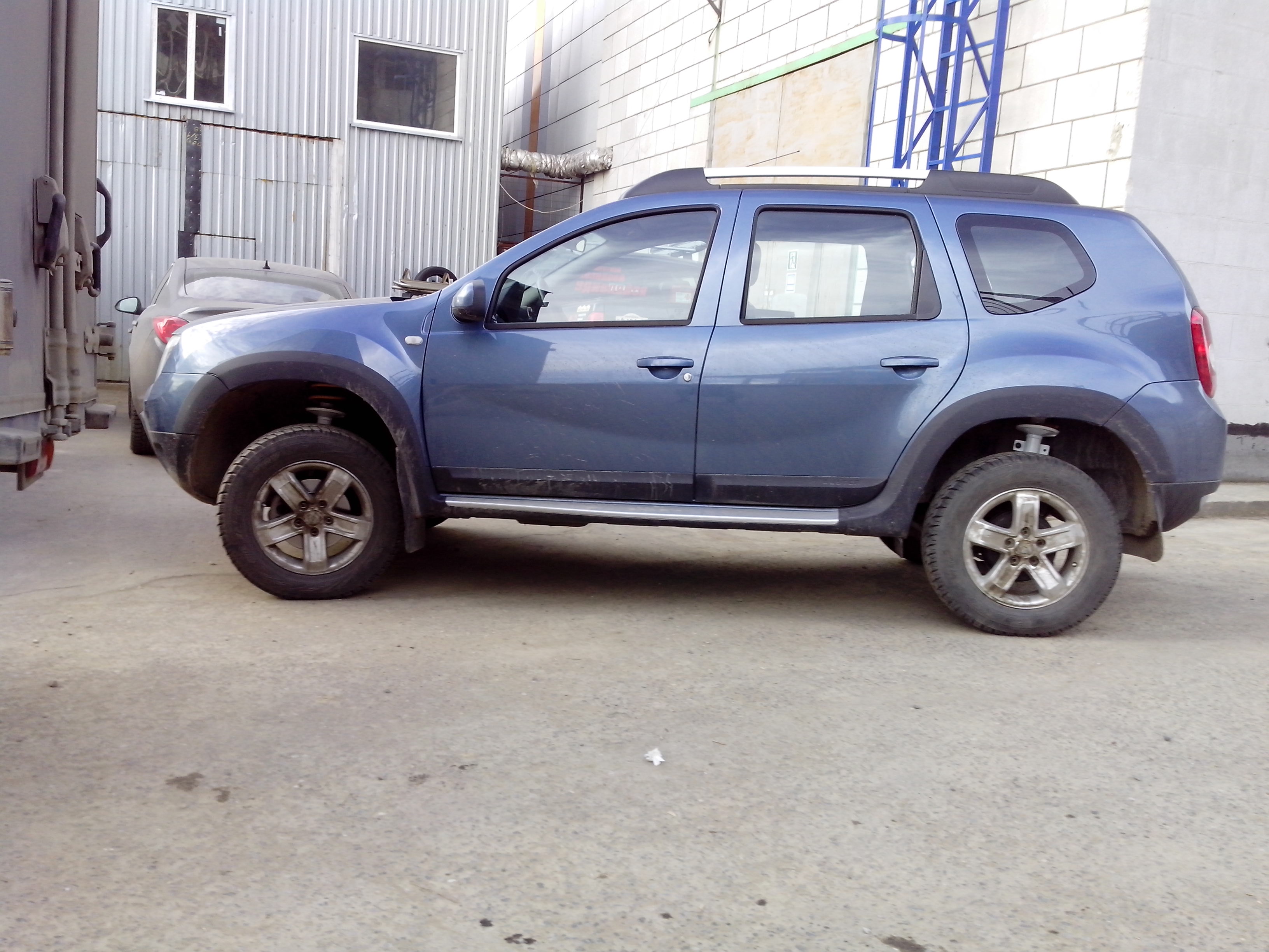

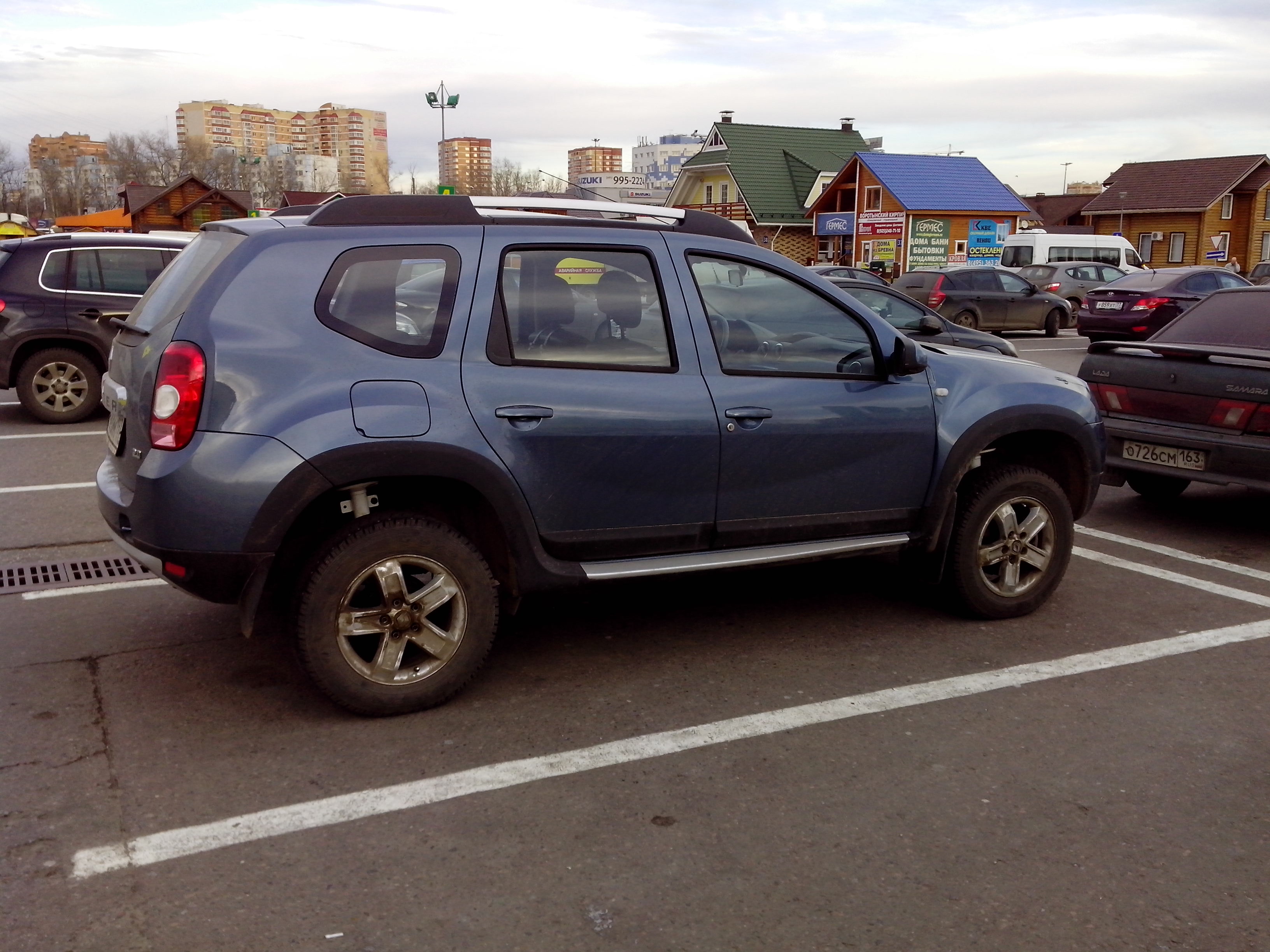

Итак все готово, снова маленькая фотосессия, пробная поездка по двору, расчеты и в путь!
Кстати, моего дастера можно будет увидеть на их оф. сайте в разделе наши работы.
А еще мне сказали, что я первый в России, кто установил лифт комплект на дастер , приобретенный у официального представителя Ironman! (имеется в виду компания Автовентури).

1. Высоко сижу, далеко гляжу. Просвет увеличился см на 5 (реально обещанные производителем 2”).
2. Жесткость, энергоемкость увеличились значительно.
3. Кренов в поворотах нет.
4. При работе амортизаторов на отбой есть звук, больше всего похожий на шлепание резины, особенно с правой передней стороны. Иногда его вообще нет. Думаю, сильно зависит от геометрии препятствий.
5. Мелкие неровности типа трещин и швов практически не ощутимы в широком диапазоне скоростей. И это на зимней шиповке штатной размерности.
6. При старте с последующим разгоном чувствуется легкое рысканье передних колес, исчезающее по мере роста скорости. Думаю, лечится регулировкой схождения.
