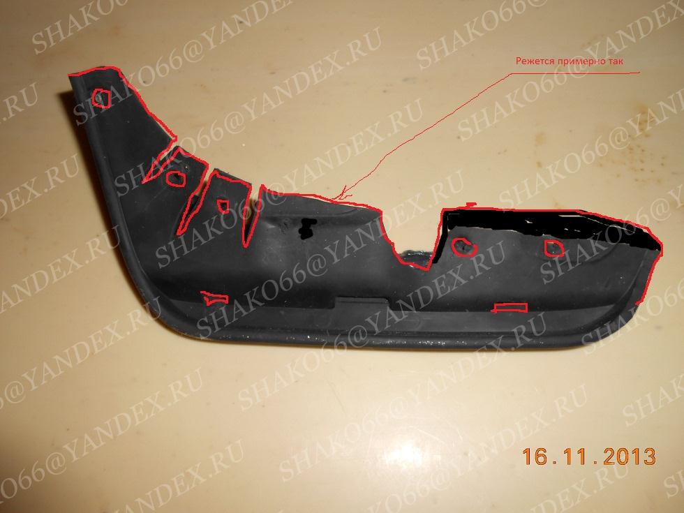

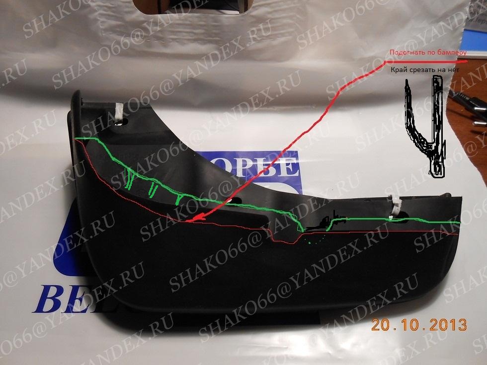

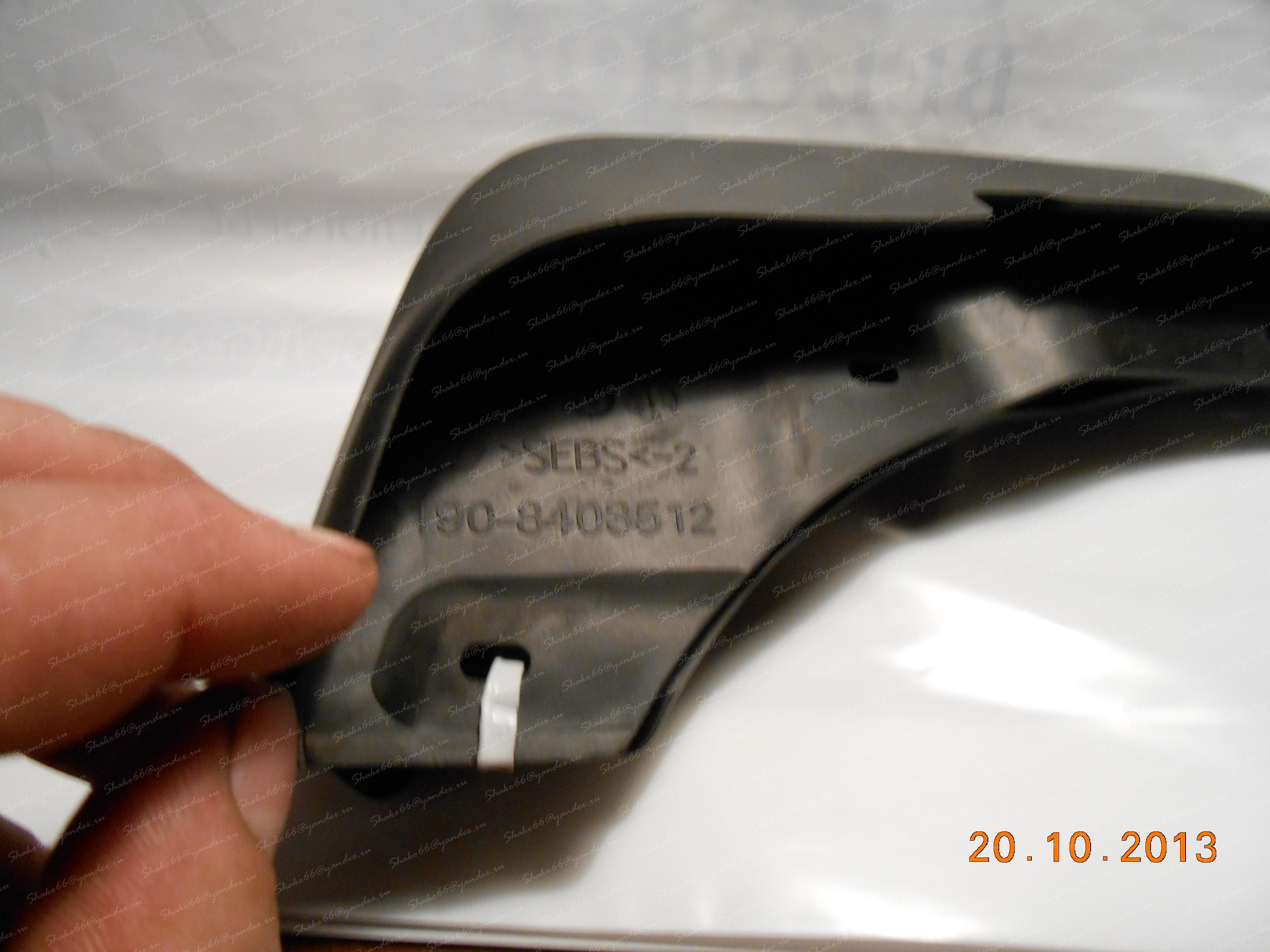

Брызговики от Гранды или Приоры, брал на рынке по виду. Искать помягче и аккуратней при примерке, начинает рватся если жесткие. На фото есть номер детали. Вырезать желательно с подгонкой по месту. Сейчас бы может резал и крепил немного по другому. Крепил саморезами. Испытать пока не получается нет луж.
