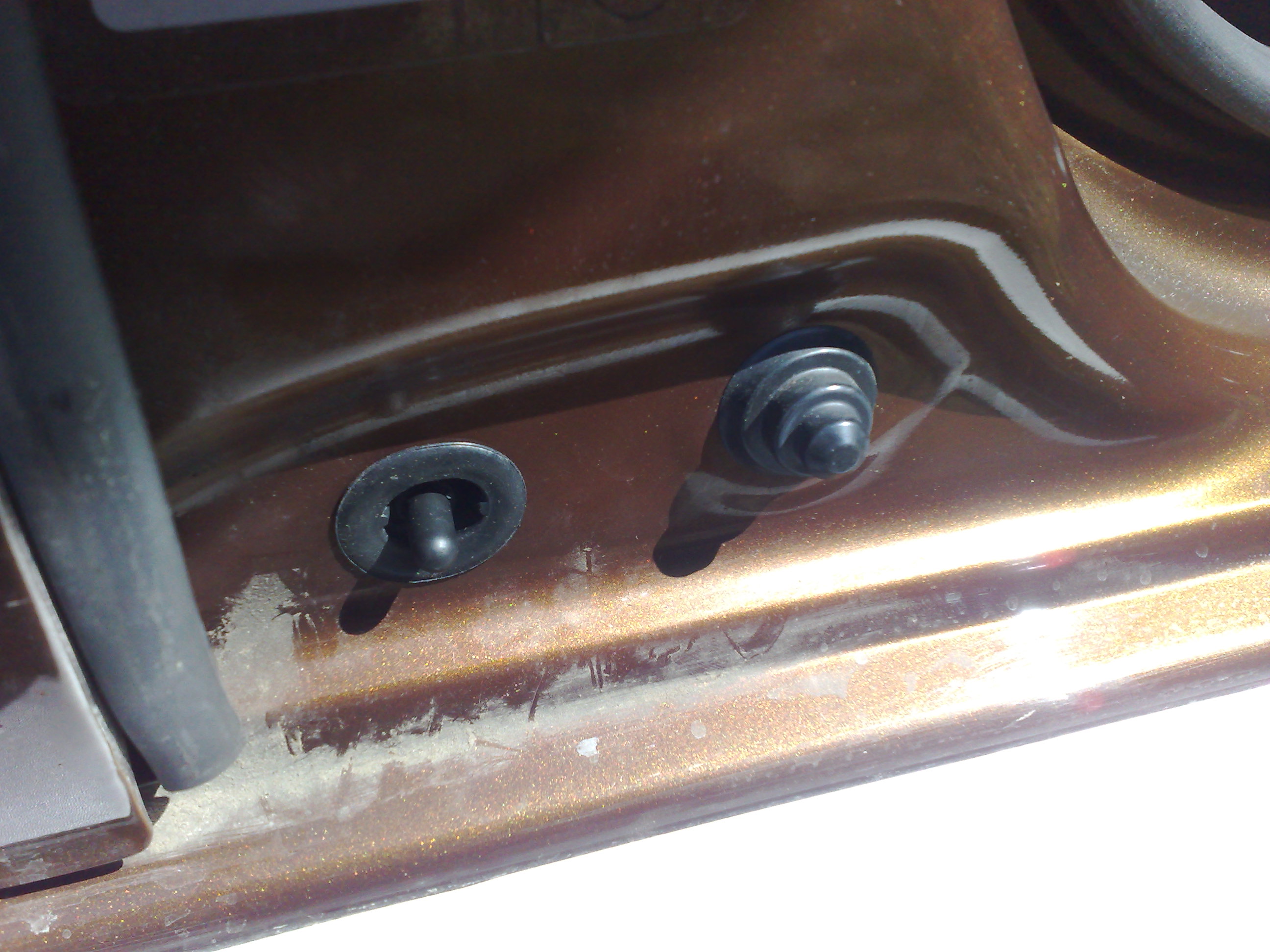

Сообщение от Olejman Посмотреть сообщение
а где конкретно? желательно бы конечно с фото.
Надо вынуть резиновую заглушку , снаружи вставить , например карандаш , толкая его во внутрь вперед, найдете отверстие. Предварительно освободив низ средней стойки. Снимите упл. резинку по порогу. Отожмите низ пласт. накладки, увидите провода идущие к дверному концевику , внизу большое отверстие в него и вставляйте. Провод должен тянуться под резинкой и краем ковра. Да еще, в заглушке надо сделать отверстие под датчик, но не большое, чтобы он вставлялся туго. Высунуть датчик на МАКСИМАЛЬНУЮ длину , иначе будет врать. Теперь думаю, Вам будет понятно ! Датчик компа Мультитроникс 731.
