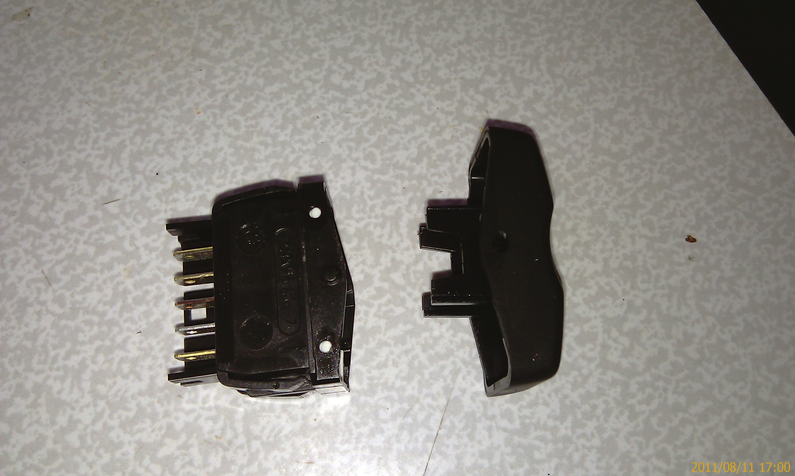

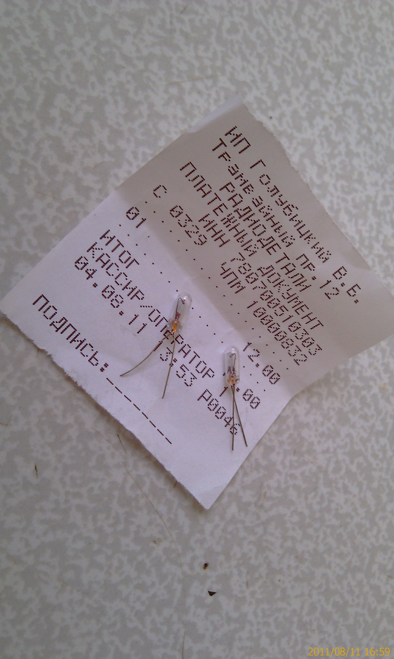

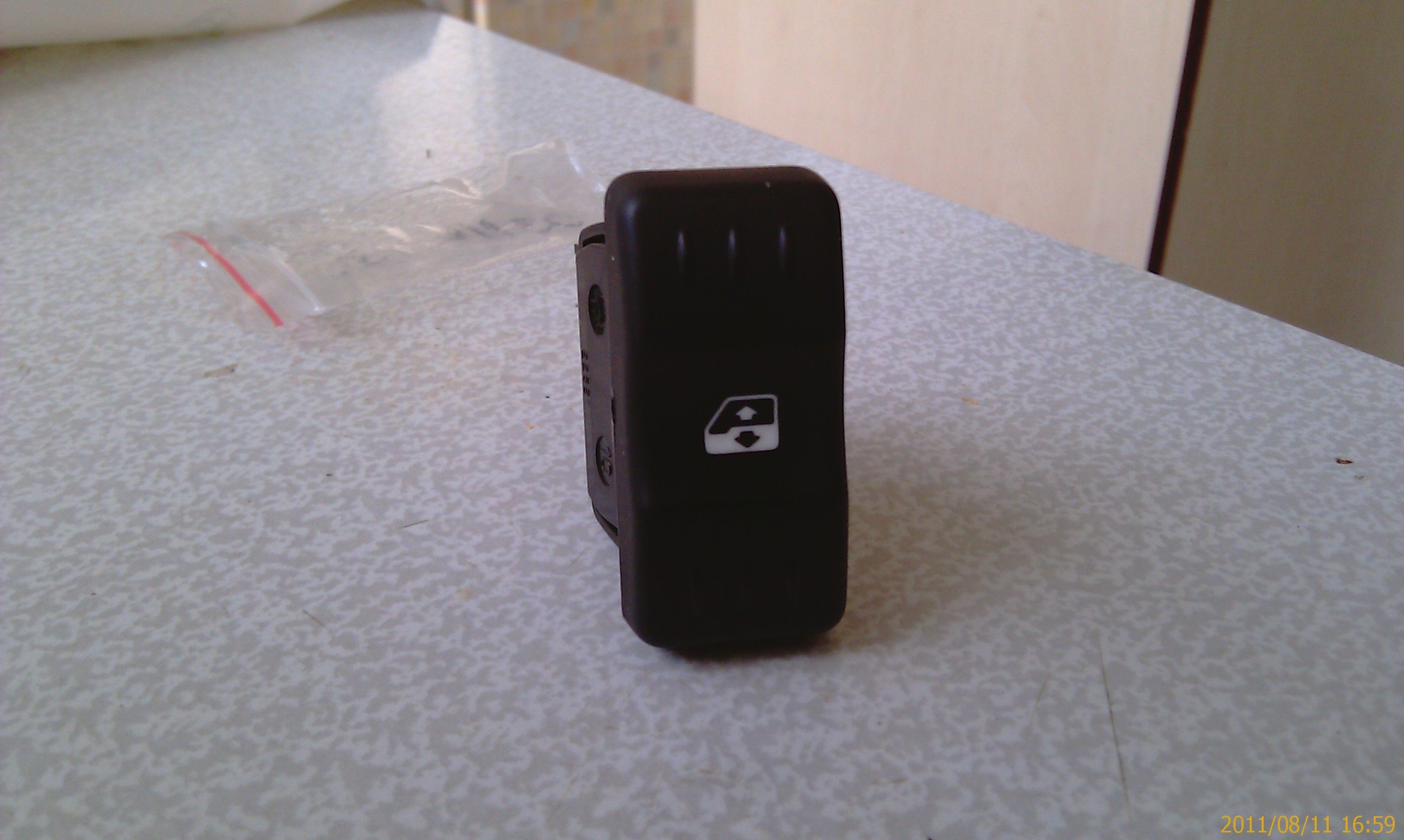

Сегодня поменял лампочку подсветки в клавише(кнопки) стеклоподьемника.Работа заняла 5 минут, несчитая покупки лампочки в магазине радиодеталей (купил с запасом 2 шт.12 volt=12 руб.).Из инструмента понадобиться отвертка и усики(пассатижи) или пинцет.
1)поддев аккуратно отверткой кнопку вынимаем её из торпедо (фотать не стал там легко)

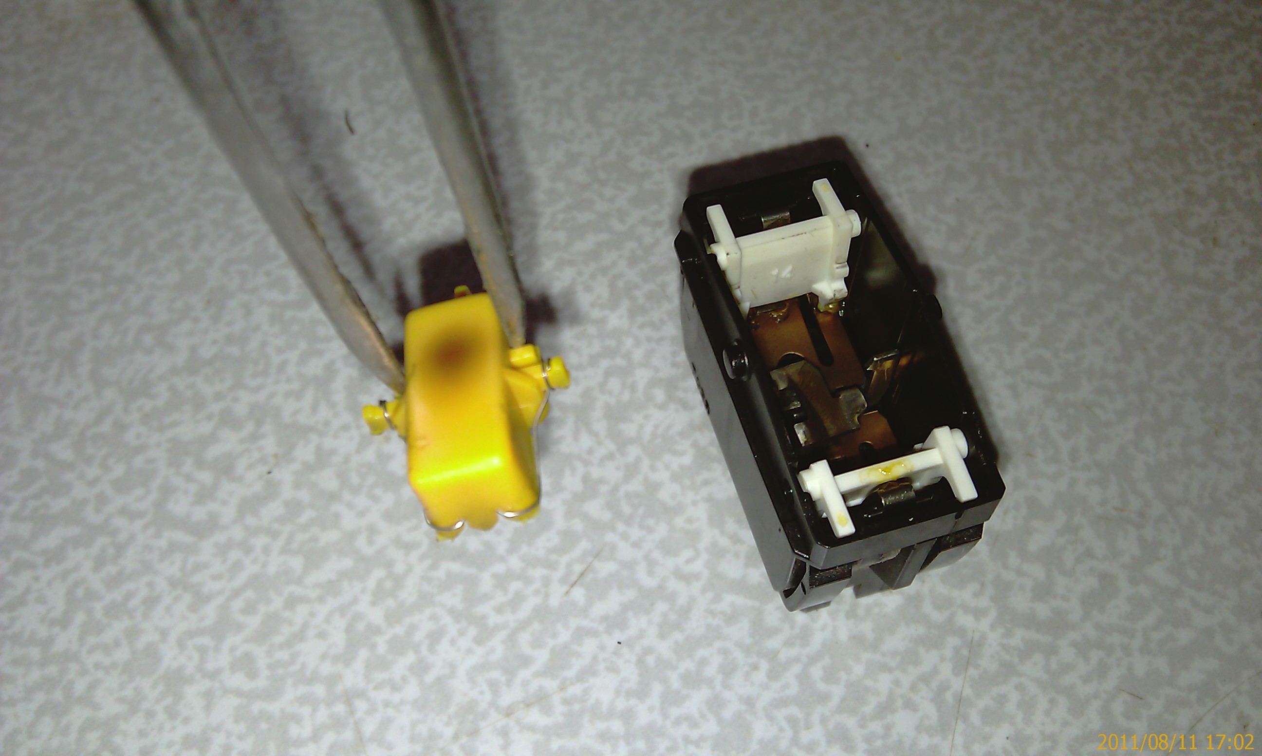

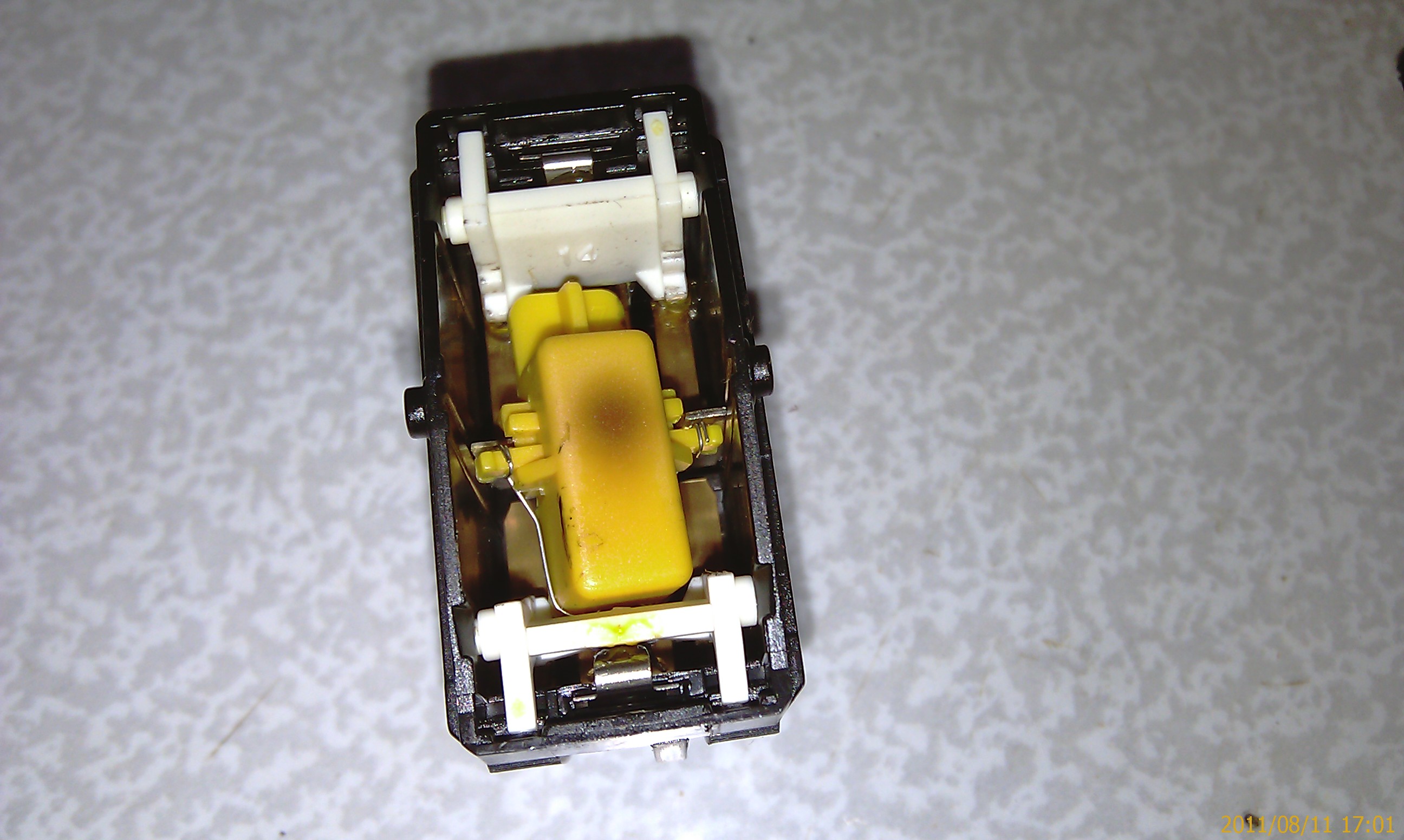

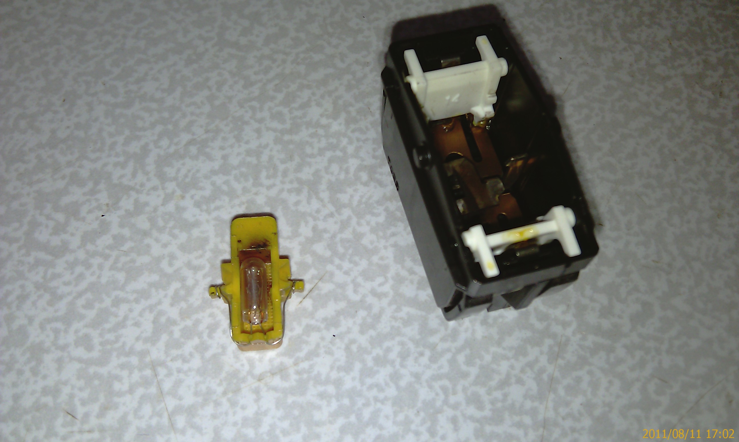

2)Разбераем кнопку той же отверткой.

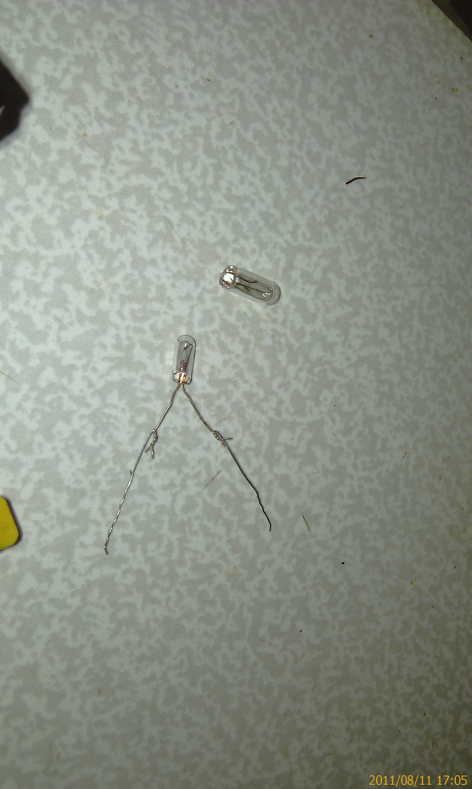

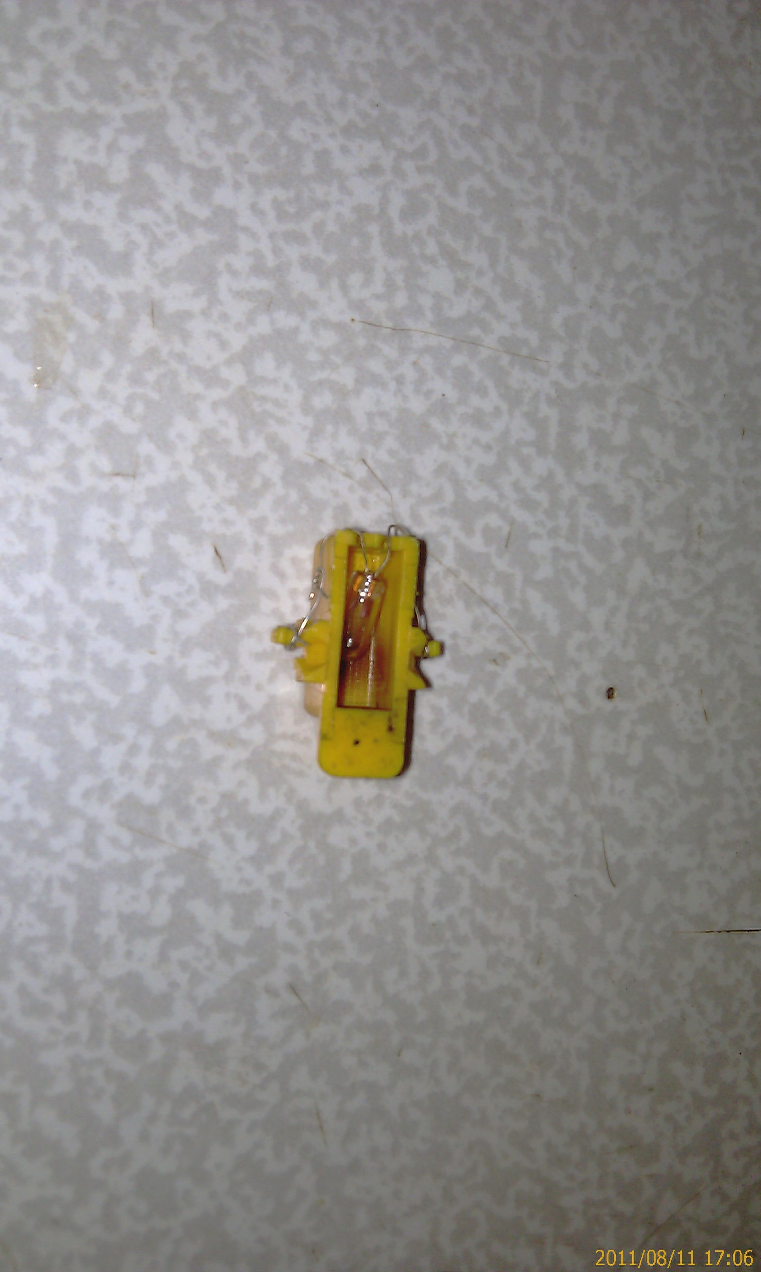

3)Вынимаем желтый плафончик, удаляем старую лампочку
4)Если на новой лампочке ножки коротковаты, отрезаем от старой и прикручиваем усиками к новой.
5)Собираем в обратной последовательности.
ВСЁ ! Сэкономили куучу денег!
Фото прилагаю
