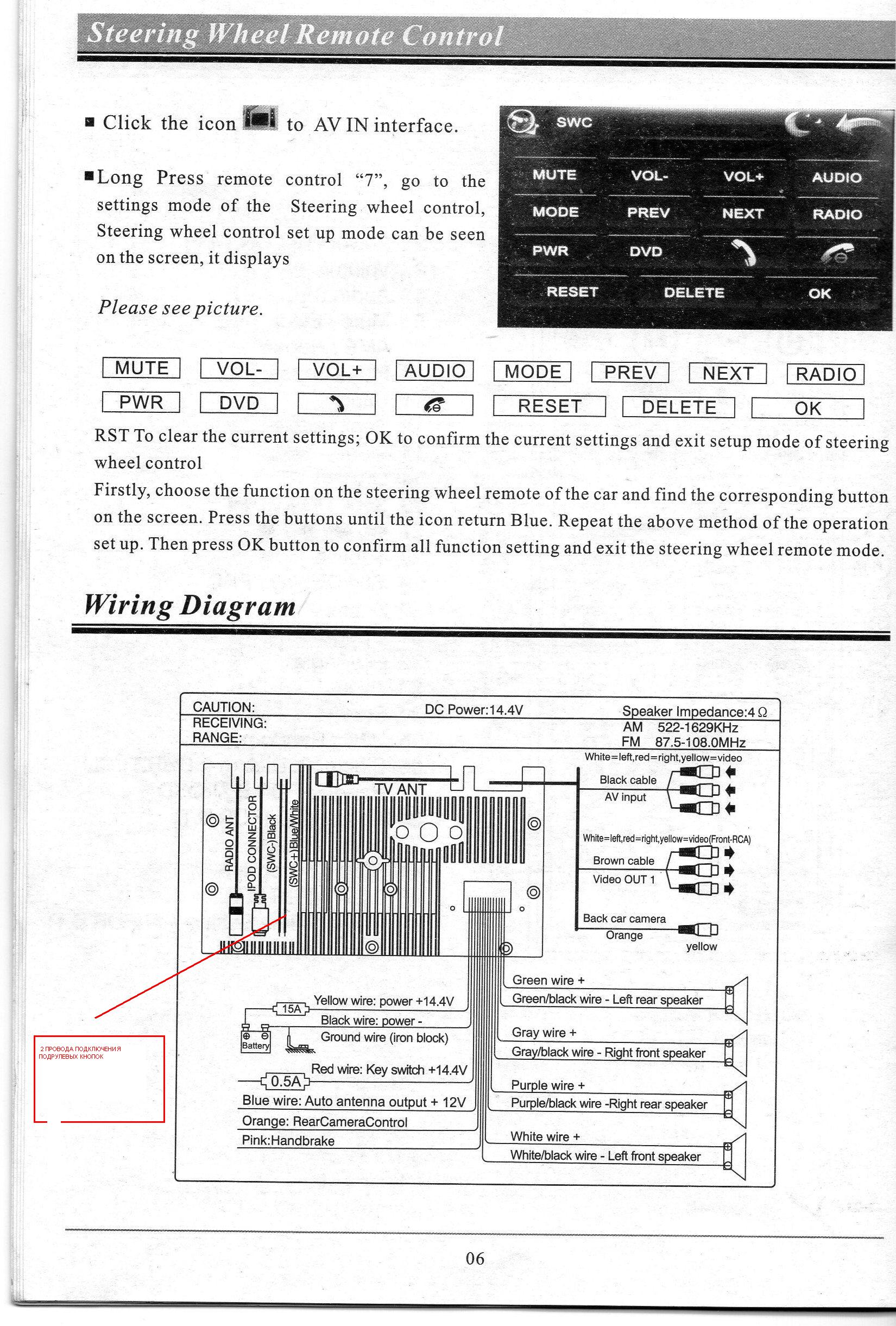

ВСЕМ ПРИВЕТ
по случаю попала в руки такая магнитола (привезенна из тайланда )
хочу воткнуть ее вместо штатной
но думаю как подключить штатный джойстик
может кто что подскажет
http://www.zulex.co.th/products/product_detail/36
