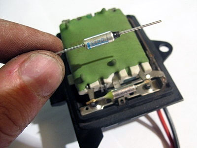

ЗАбыл отписаться - в Петровском все сделали по гарантии.
Сообщение от lagos
Суть в том, что перегорел резистор переменных оборотов печки
не очень разбираюсь, там один резистор переменный на все три положения, или три разных? Читал, что там какой-то термопредохраниитель перегорает, видимо на него жучка и припаяли. Вопрос в повторной ситуации сможет ли жучок перегореть или сгорит то, что защищает пред?
Вот фотку нашел
