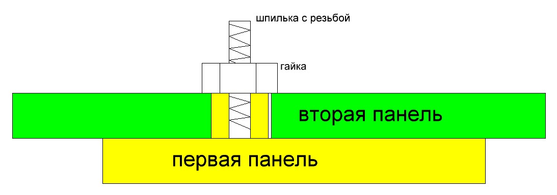

, для кармана с АС я так и предполагаю. А вот для тканевой вставки .... Там тонко очень.
на термоклей в отверстия клеишь шпильки, м3 или м4, а со стороны крепления уже обычные гайки.
