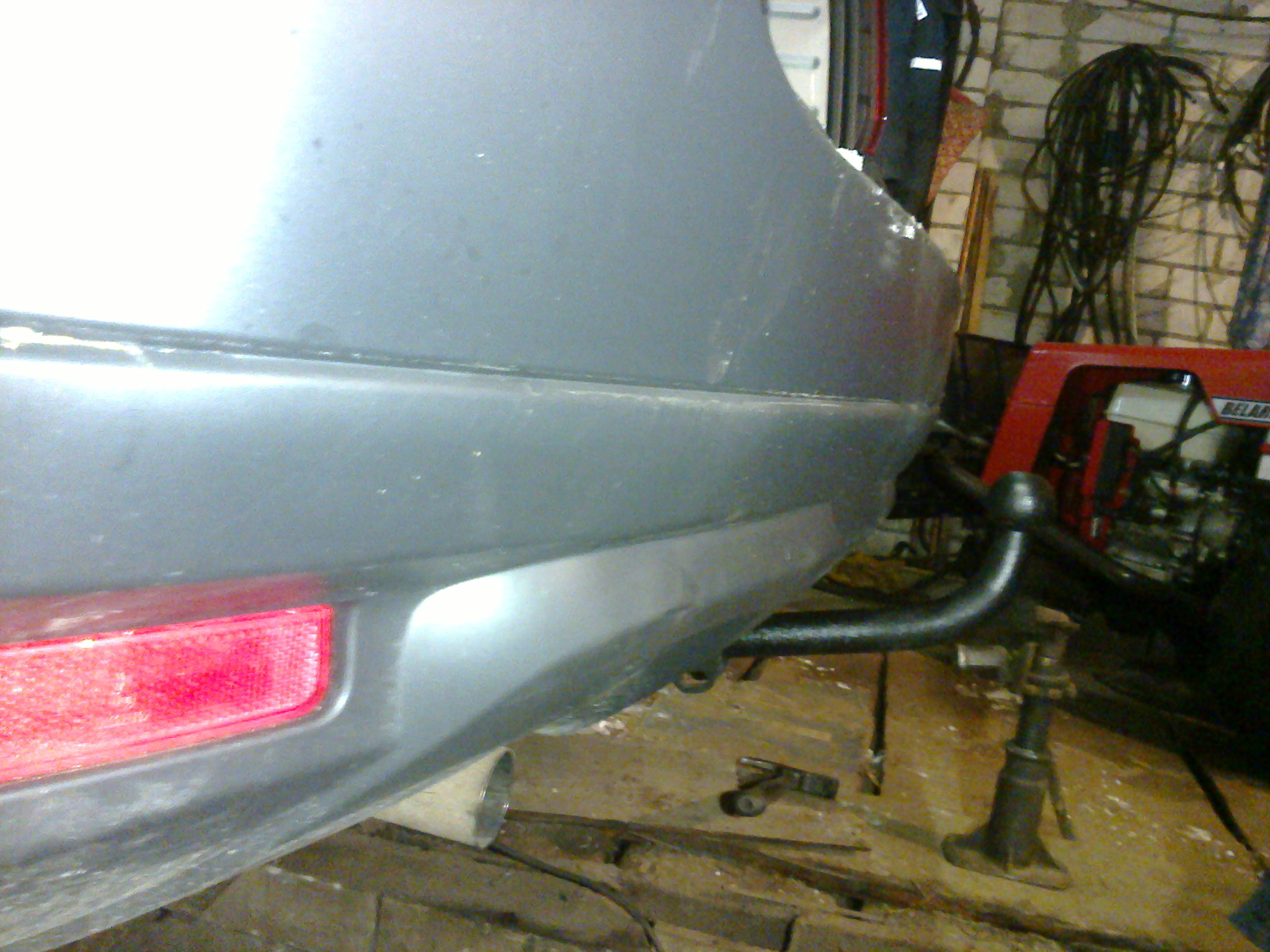

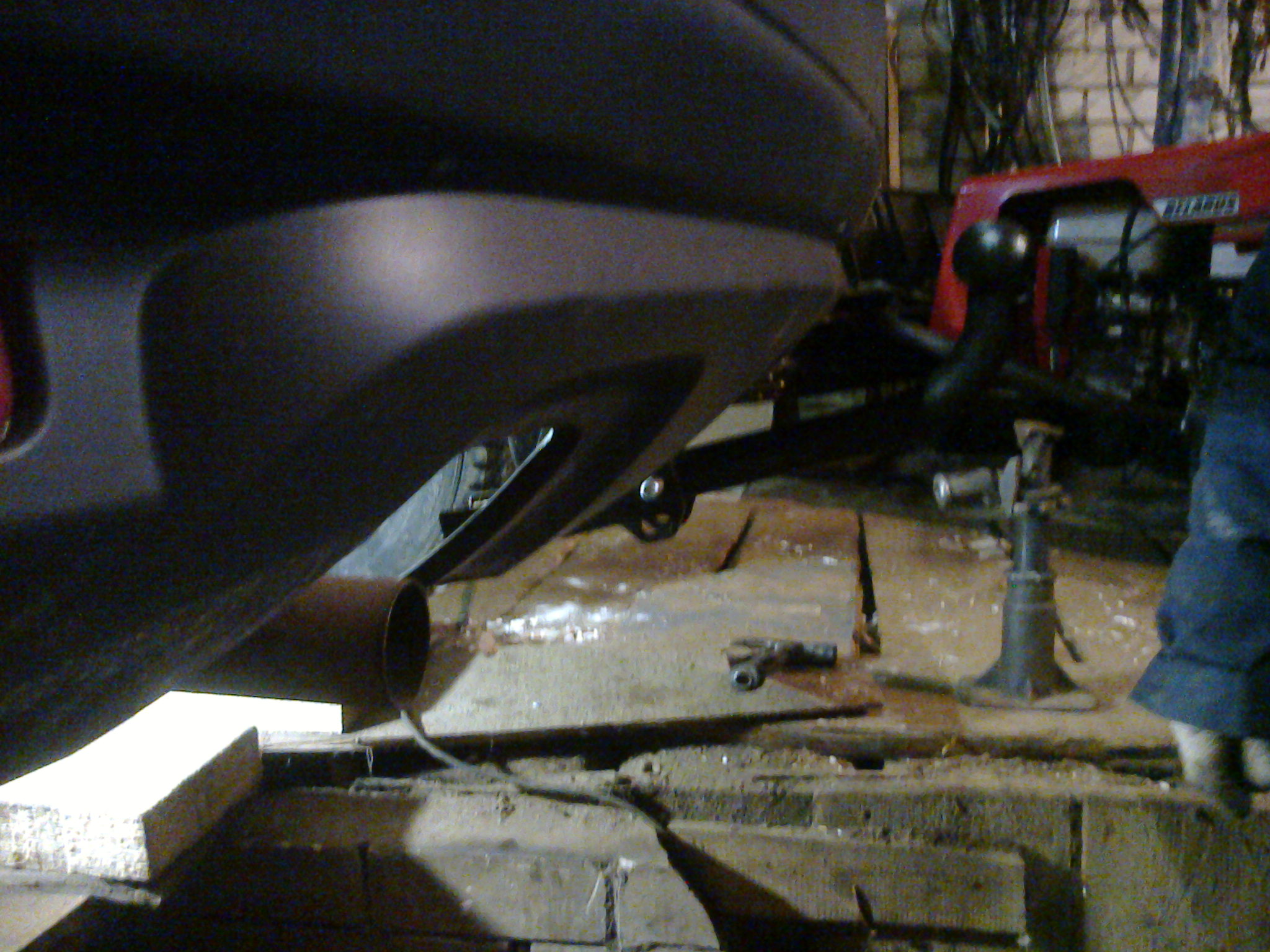

Консультировал соседа по установке фаркопа. Куплен фаркоп "Bosal" - те же проблемы с установкой на монопривод,что и год назад,о чём я его предупреждал. Решили,подогнув несколькими ударами хорошей кувалдой,да ещё под крюк держателя запаски пришлось добавить шайбы,иначе не установить на место запаску.
Вот так смотрится "Bosal" - крюк задран довольно высоко,и крепёж крюка сделан с меньшим выносом,"смотрит" вверх. Единственное,что лично мне не понравилось - шар близко к бамперу расположен.
