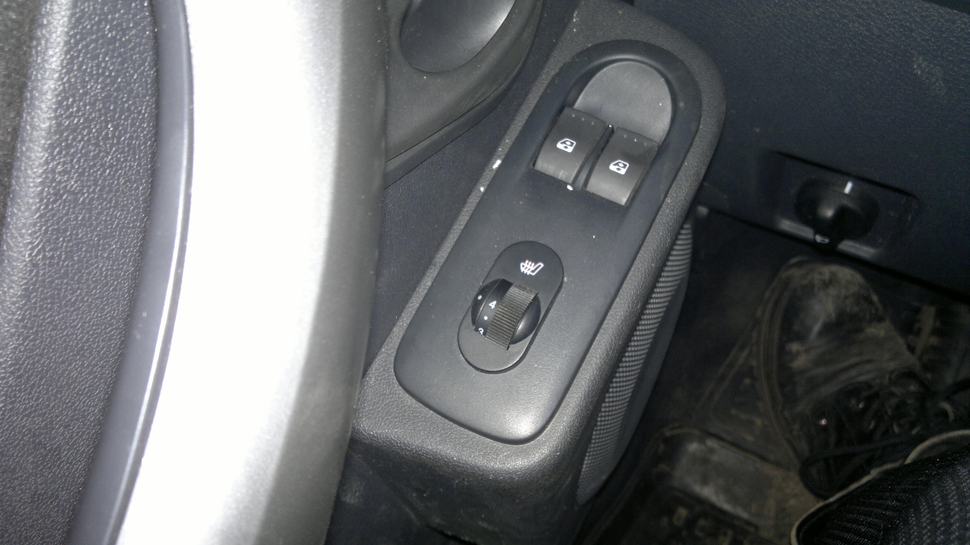

2. Регуляторы вывел в дверную панель( фото ниже).

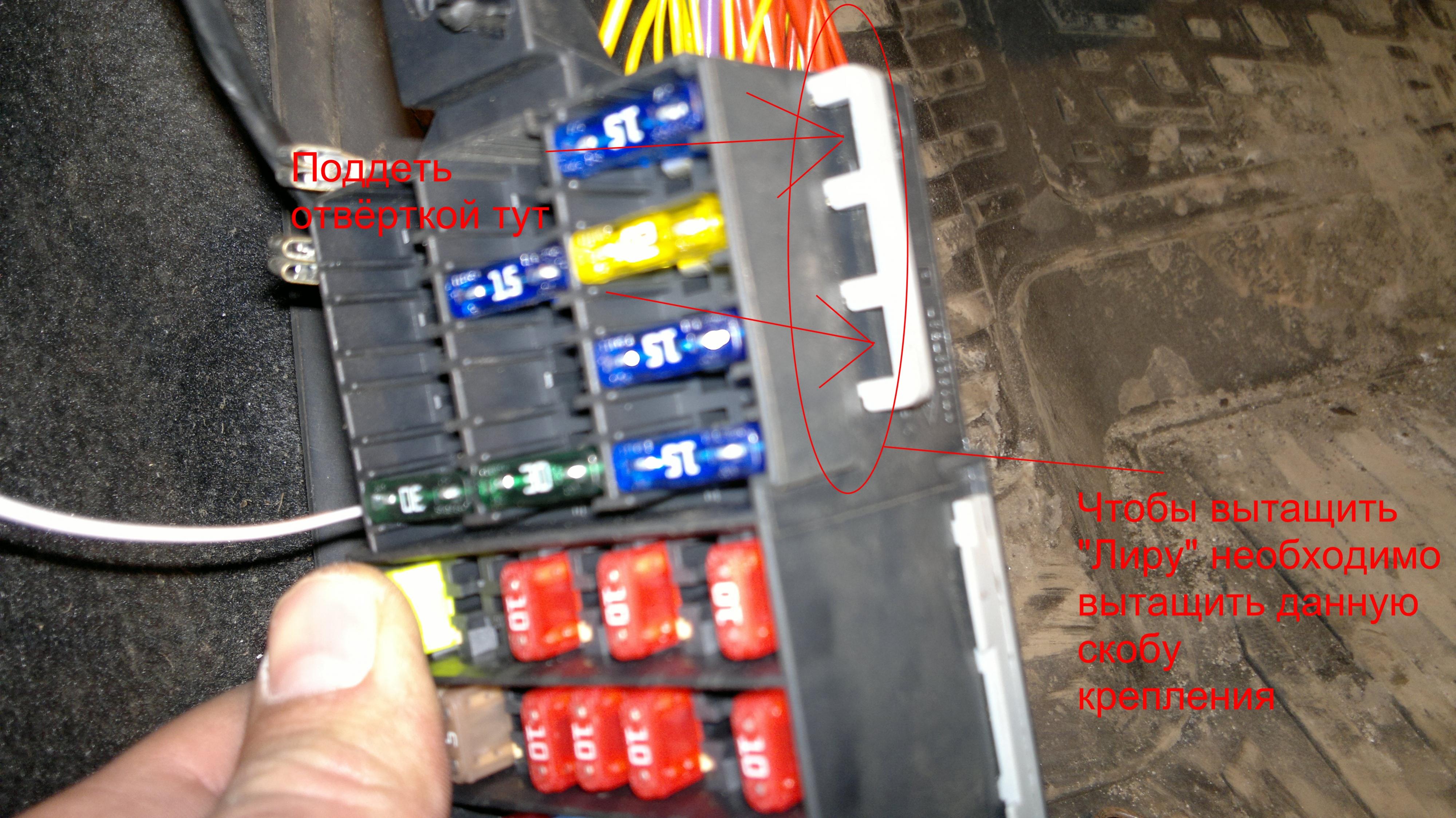

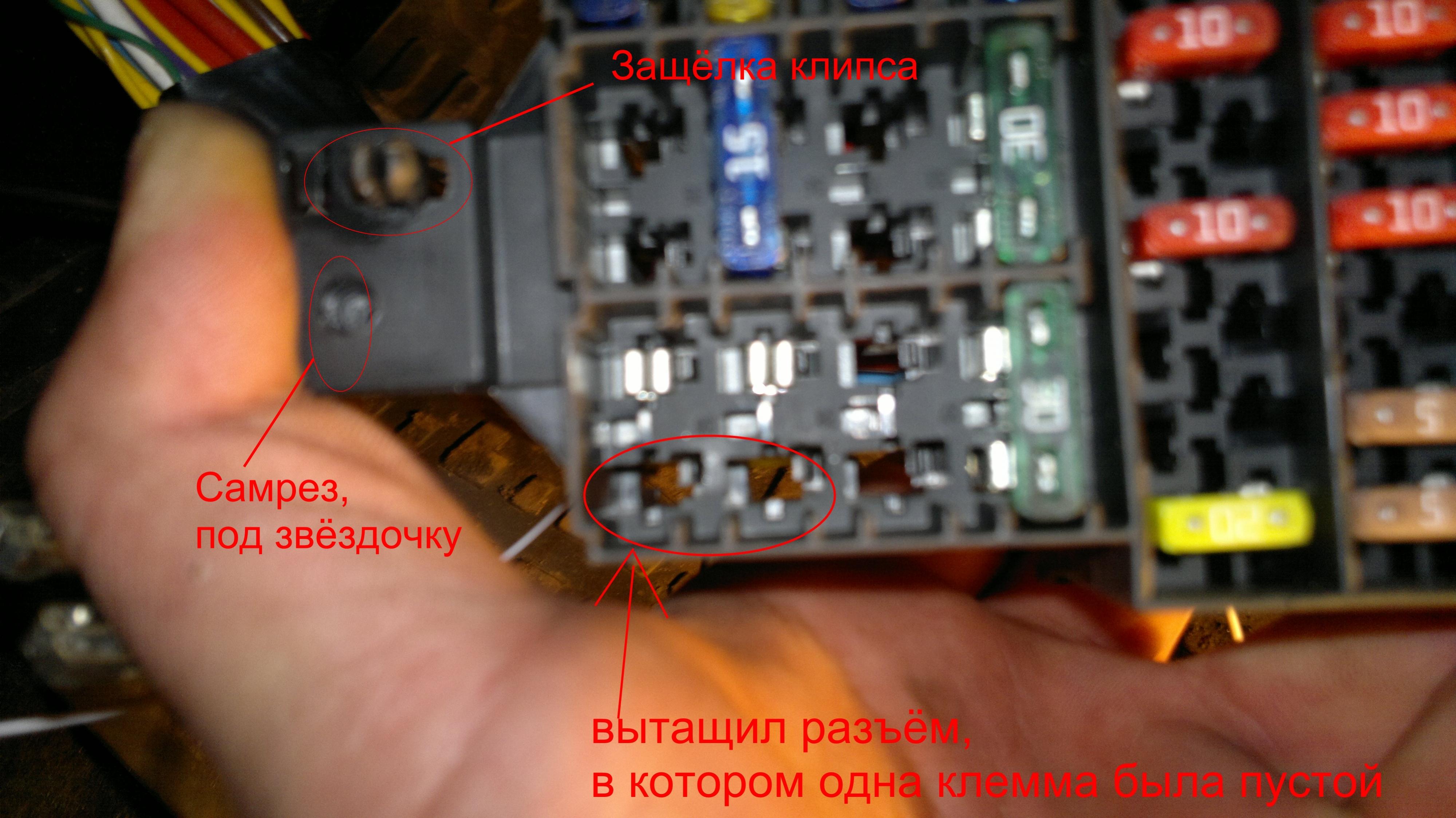

4. Подключал к предохранительному блоку. Он крепится к кузову на 2-х саморезах и 2-х защёлках(фото ниже). При помощи тестера определил на какой СИЛОВОЙ(толстый) провод подаётся питания после включения зажигания и на каком есть донор. За который можно запитать реле.
Чтобы извлечь донор необходимо выдернуть скобу (на фото ниже).

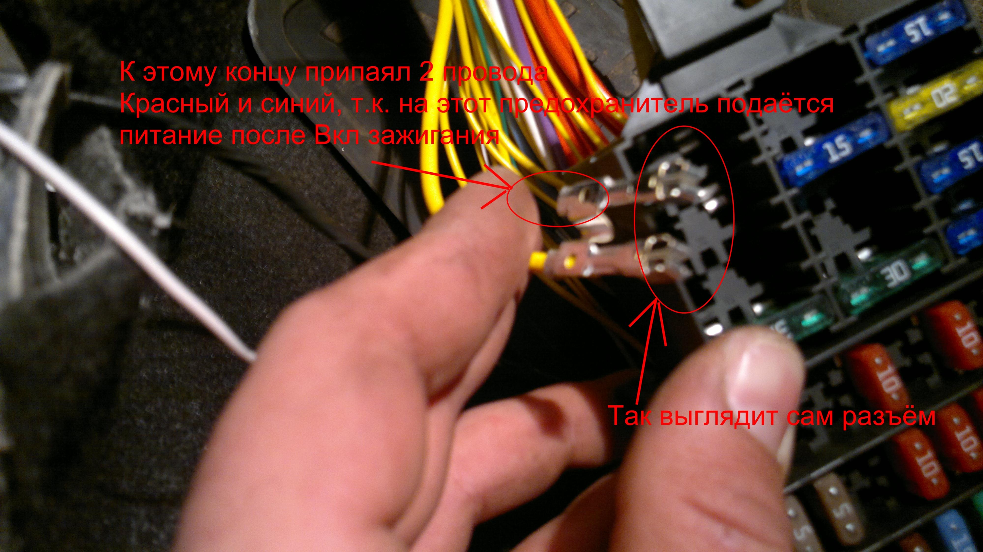

Припаял сразу 2 провода питания( который идёт непосредственно на "+" и на замок зажигания по схеме подключения) вместе дополнительно припаяв к ним дополнительный предохранитель для защиты цепи непосредственно самого подогрева и вывел этот "новый предохранитель" в блок предохранителей, сразу за крышкой, массу можно прикрутить к любому месту где подключено к кузову основная проводка вместе с реле.
