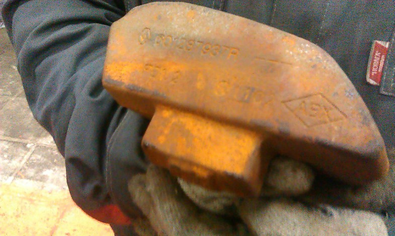

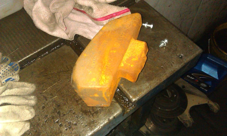

Max51, И дико виноват. вот есть инфа , тута считают это протекторная защита от корозии кузова.
Для реализации протекторной защиты необходимо протектор плотно закрепить на чистой поверхности защищаемого металла. Если на эту конструкцию будет воздействовать влага, то в соответствии с приведенной выше химической реакцией электроны протектора будут переходить в защищаемый металл и на катоде (корпусе автомобиля) начнется выделение водорода. Ионы протектора, соединяясь с кислородом (гидроксильными группами ОН), вызывают окислительную реакцию, которая приводит к появлению гидроокиси того металла, из которого сделан протектор Таким образом обеспечивается катодная защита корпуса автомобиля до тех пор, пока протектор полностью не разрушится вследствие коррозии. После этого, как и положено, начнет корродировать корпус автомобиля.
Необходимо отметить, что данный метод защиты корпуса автомобиля уже используется как в отечественной, так и в зарубежной практике. В частности те части кузова, которые подвергаются наибольшему воздействию влаги изготавливаются из стали с одно или двусторонним цинковым покрытием толщиной около 0,08 мм. При скорости коррозии цинка порядка 0,02 мм/год этого покрытия в нормальных условиях (без его повреждения) хватает на несколько первых лет эксплуатации автомобиля. Подробно тут http://www.neon-san.ru/korozia.htm
