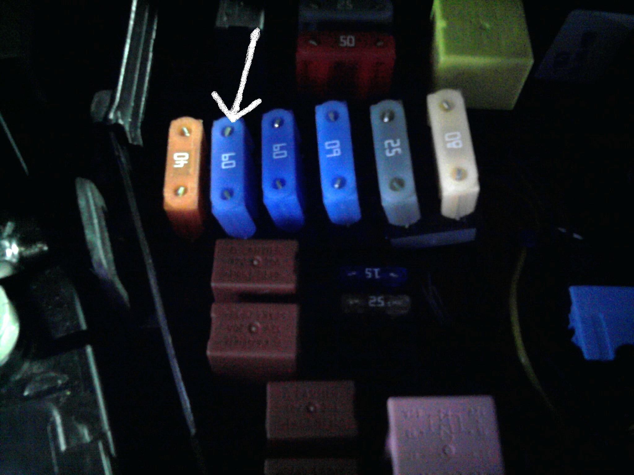

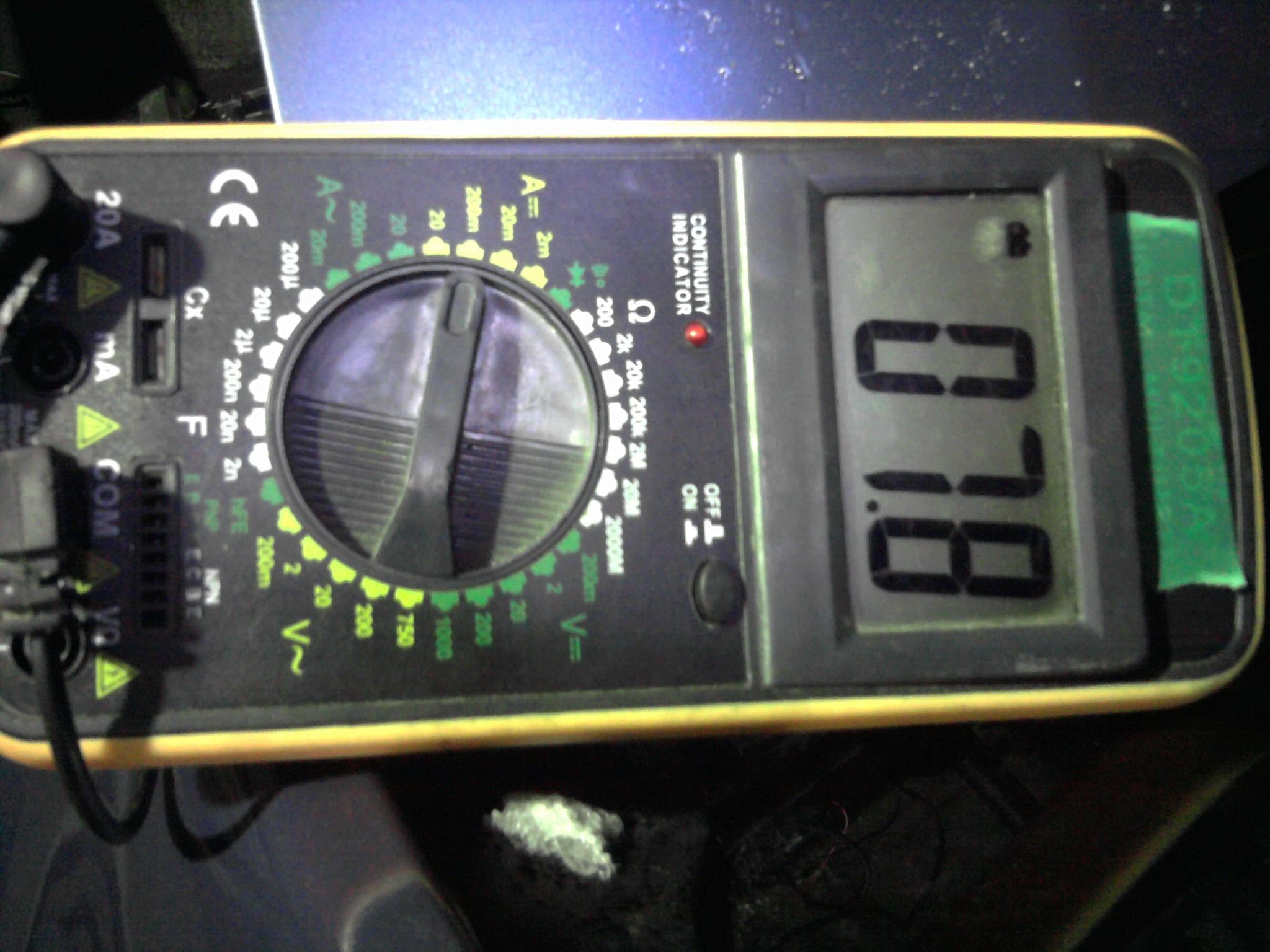

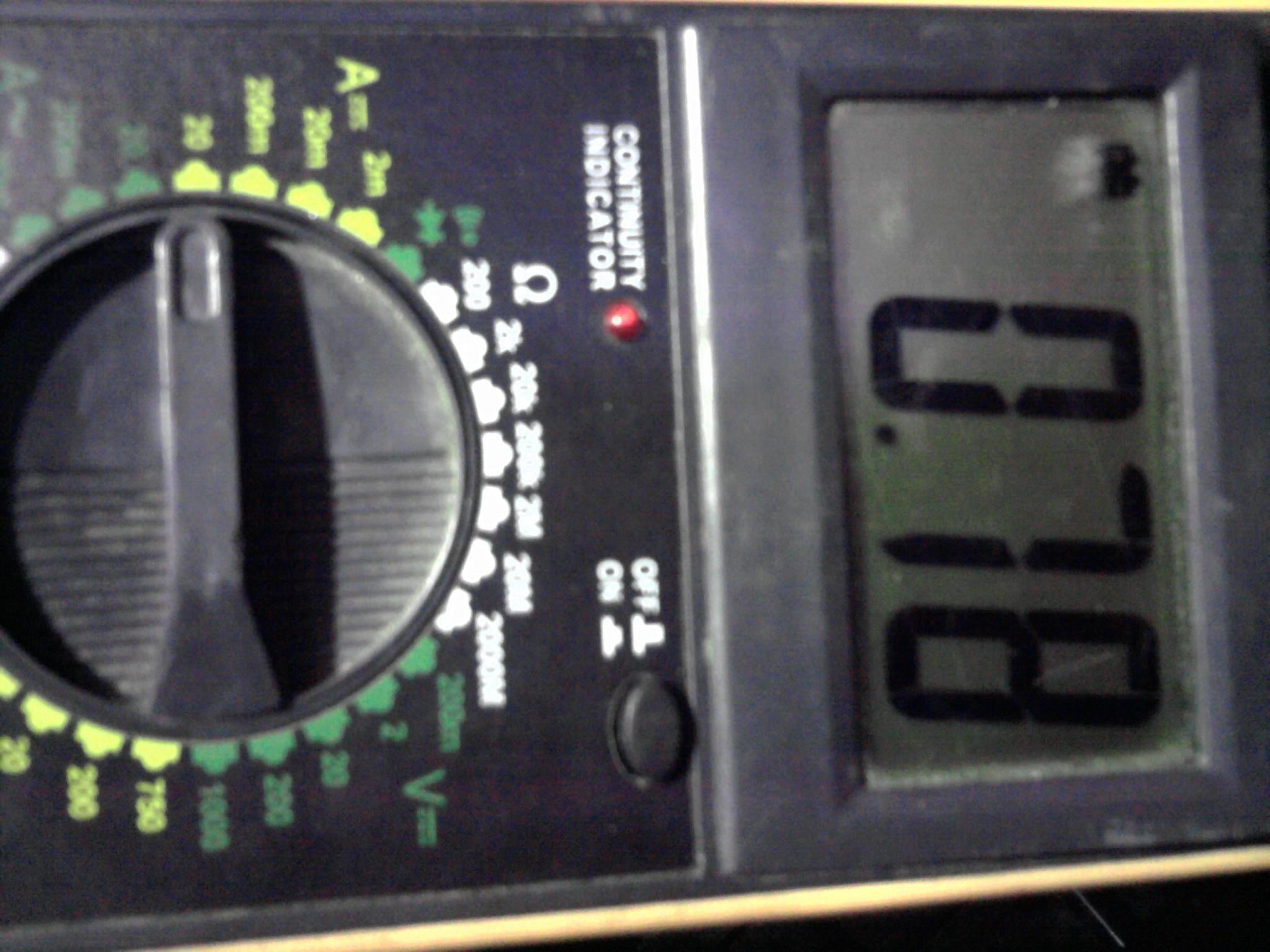

Ребята подскажите !!!У меня такой ток утечки 0,78 А это ведь не нормально???Получается ток утечки 780 мА!!!акумик садится быстро!!!Снимал все предохранители,ничего ваще!!!Врелейном блоке снял второй предохранитель(отмечен стрелкой) и показания по нулям.
