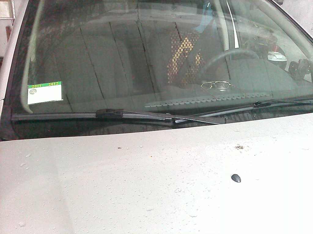

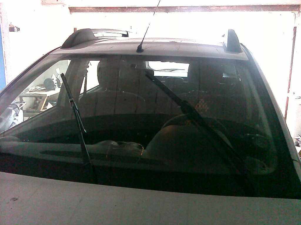

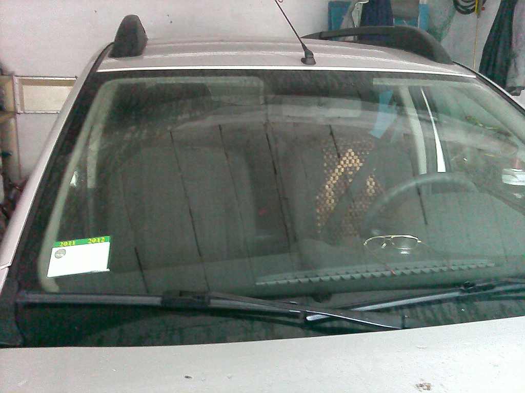

Поборол у себя "соплю" от дворников. С водительской стороны поставил 65см, а с пасажирской 58см предварительно его укоротил до 48.5см. Пасажирский бескаркасный дворник брал разборной, его легко укоротить. Получилось хорошо сопля значительно поднялась и сейчас доже не мешает совсем. Следующая задача у меня очечник буду что то мудрить......
