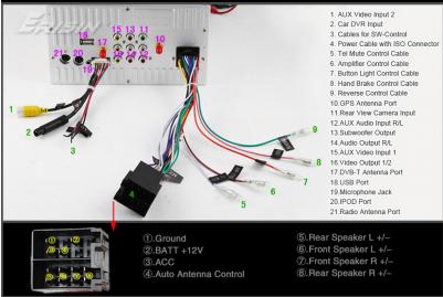

Сообщение от Vovo4ka Посмотреть сообщение
Нужно посмотреть на заднюю панель магнитолы, если под пульт гнездо под джек 3.5 мм,то всё просто.Только на сони,пионер итд есть таблицы- какое сопротивление соответствует какой команде.А на этот аппарат придётся искать опытным путём.Контроллер для кнопок на руле ставил на Опеле, но там нет обычных проводов,а связь по can шине.Сдесь на Дастере обычные кнопки с проводами.

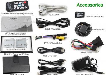

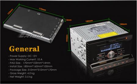

Вот чё там есть:
