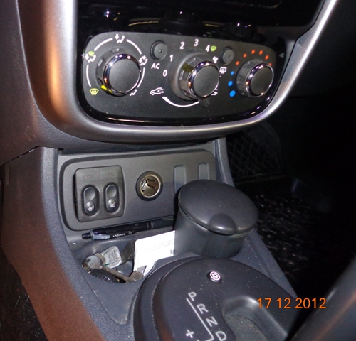

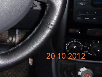

Себе делал в прошлом году быстро - поставил емелю-2 спинка-сидение вместе, ставил под чехлы, сидение не разбирал. Держатся на штатных лямках отлично, ничего не сползает. Под сиденьем сделал разъёмы, чтобы на лето снимать подогрев, заодно раз в полгода и чехлы не помешает выстирать. Проводку проложил в тонеле, подключил к прикуривателю, использовал блок подогрева сидений от ваз-10. там и подсветка имеется, на фото видно где установлен, видно отлично, под рукой, алгоритм работы тоже понятный: нажал-включил, ещё нажал-выключил, выключил зажигание всё отключилось, не останется включенным.
