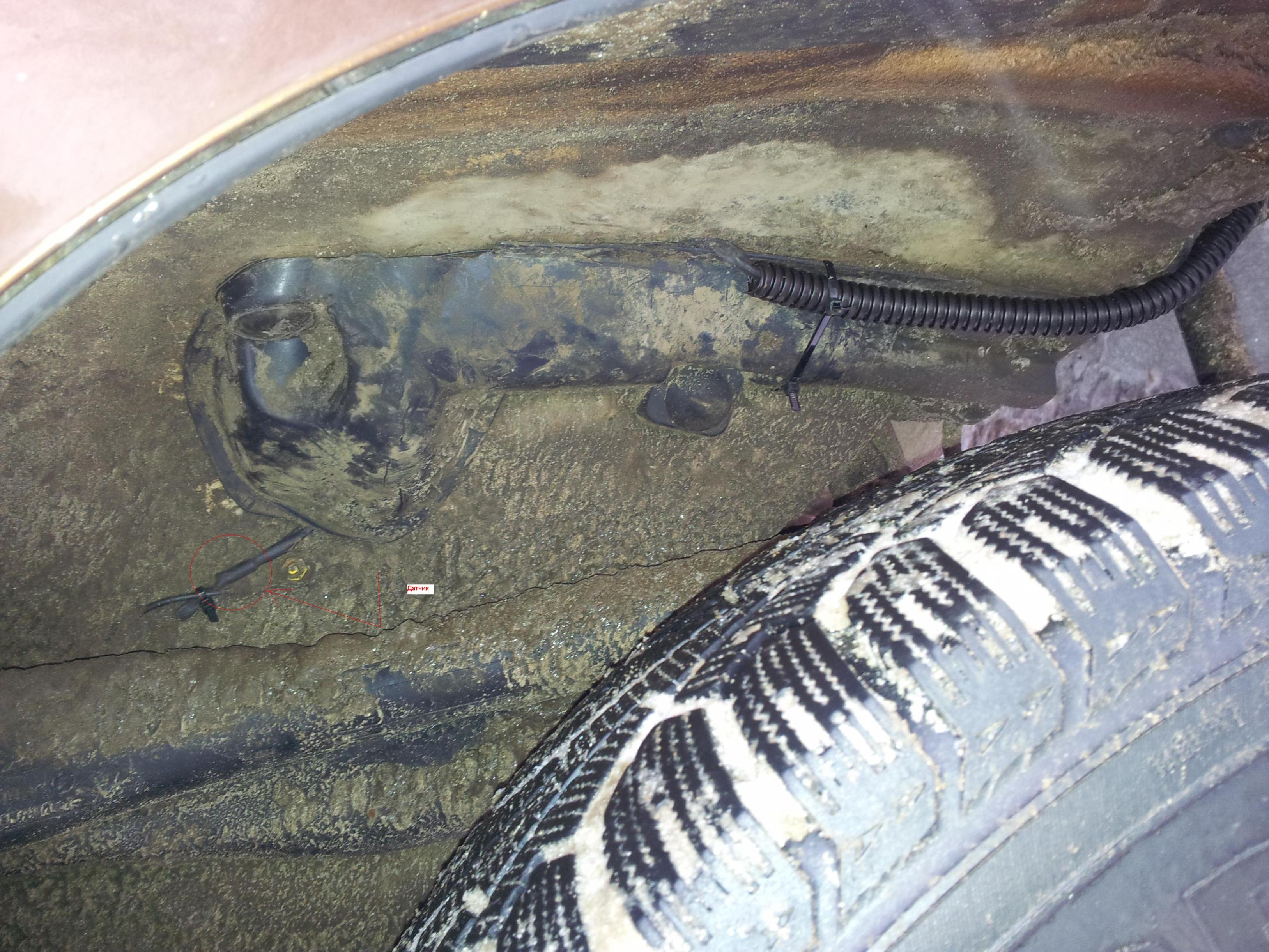

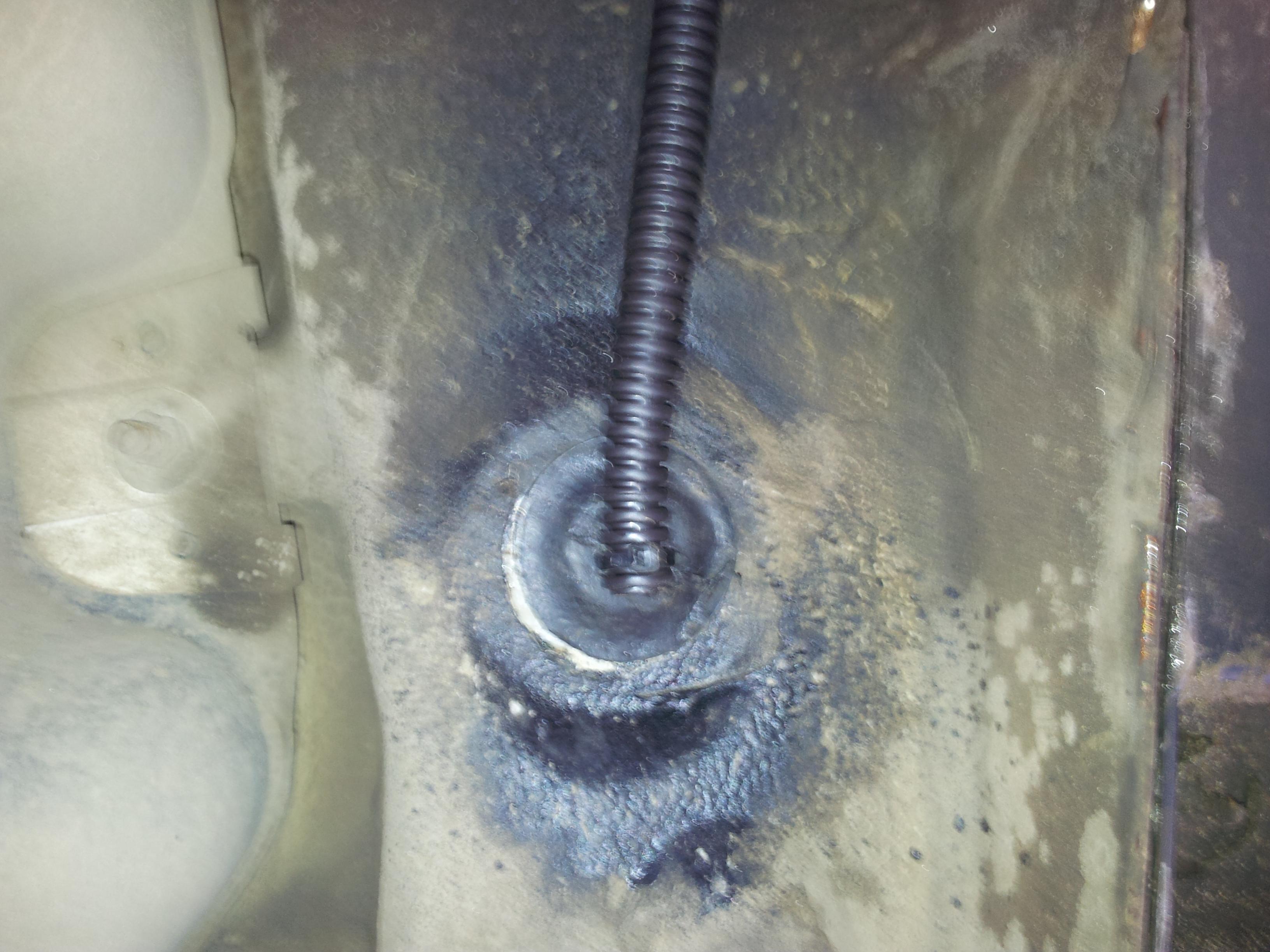

Я правильно понял, что имеется в виду эта же заглушка, куда у нас выведен датчик и какой то участок провода идет под кузовом в открытую или это все же большая заглушка на дне, внутри салона и провод под крыло проходит во внутренних полостях кузова?
Да. Провод из этой заглушки, далее под крыло. Провод защитил тонким "бронепроводом".
Под днищем у меня врал на 2-3 градуса, под крылом показывает точнее.
Сегодня перенес датчик под пластиковый кожух под крылом. Там он точно не повредится.
При вылазках повредить датчик у заглушки думаю маловероятно.
