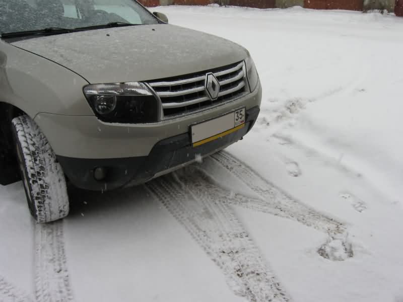

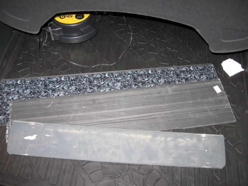

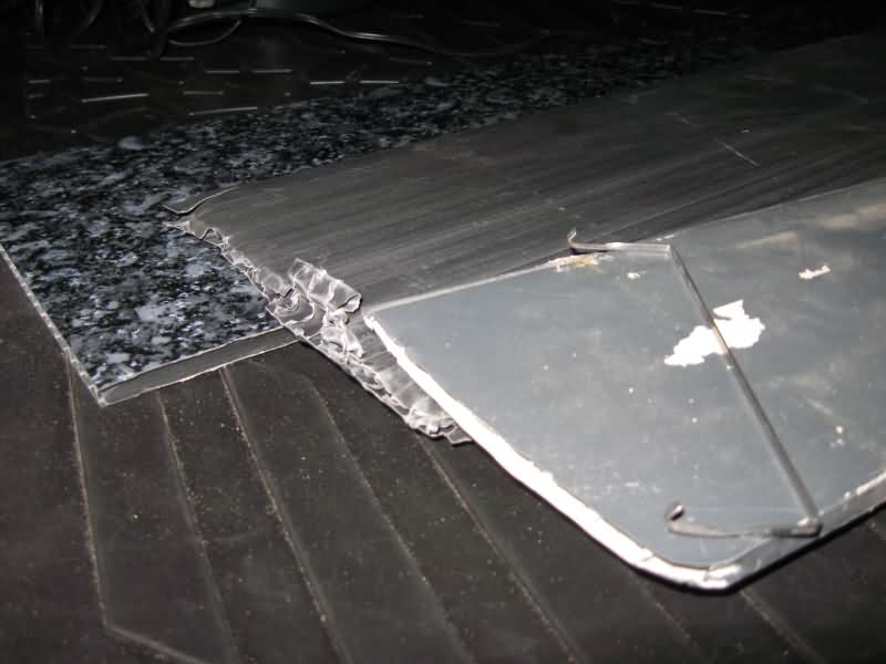

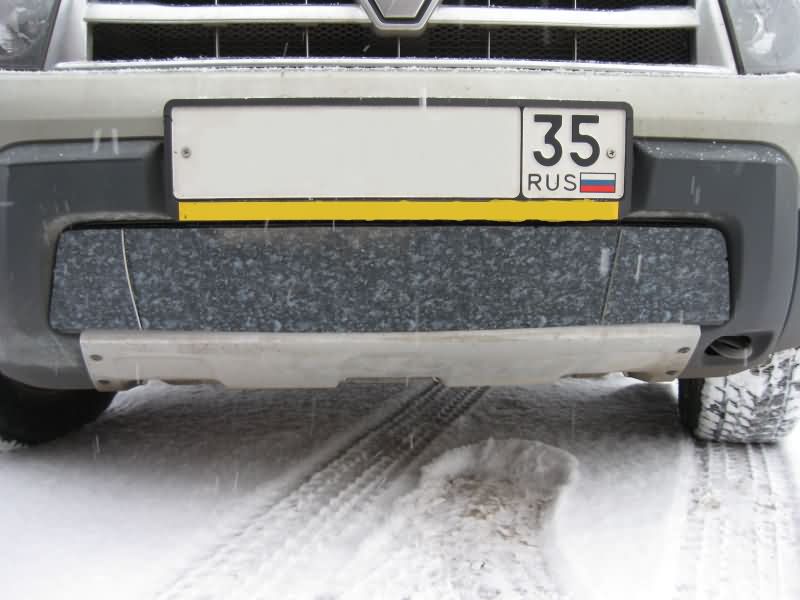

Пять зим использовал заглушку нижней решетки бампера из обрезка белой стеновой панели, окрашеной обычной краской ПФ-115, цвет месил сам - на фото она внизу. Крепил ее скобками из плоской пружины от старой щетки (при необходимости отжигал их в местах гиба на газу, потом по науке- закалка, отпуск) прямо за решетку. Держится внатяг, снимается просто. А тут попались обломки аналогичной серой панели, и без окраски гармонирующие с бампером Даста; вырезал, поставил прямо на сетку- она у меня перед решеткой - вот что получилось.
Душу греет бюджет решения - 0руб.0коп.
А еще была мысль на всю сдачу-да улыбку хомяка на ней цветным принтом, но зима подкралась внезапно...
