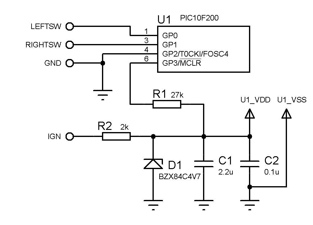

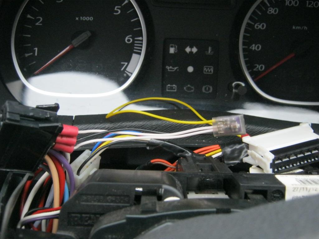

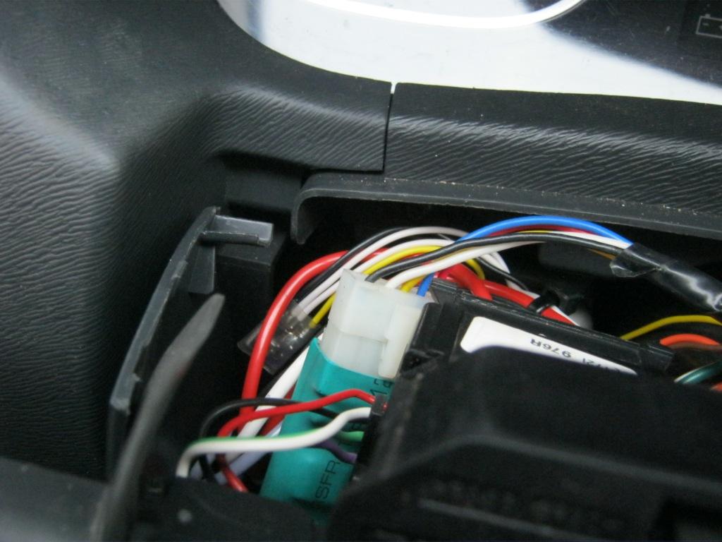

Собрал удлинитель поворотов на микроконтроллере. Получилось недорого и компактно. Сегодня установил в машину, так сказать провел ходовые испытания. Все работает, вот только рука по привычке давит до упора. Надо отвыкать.
