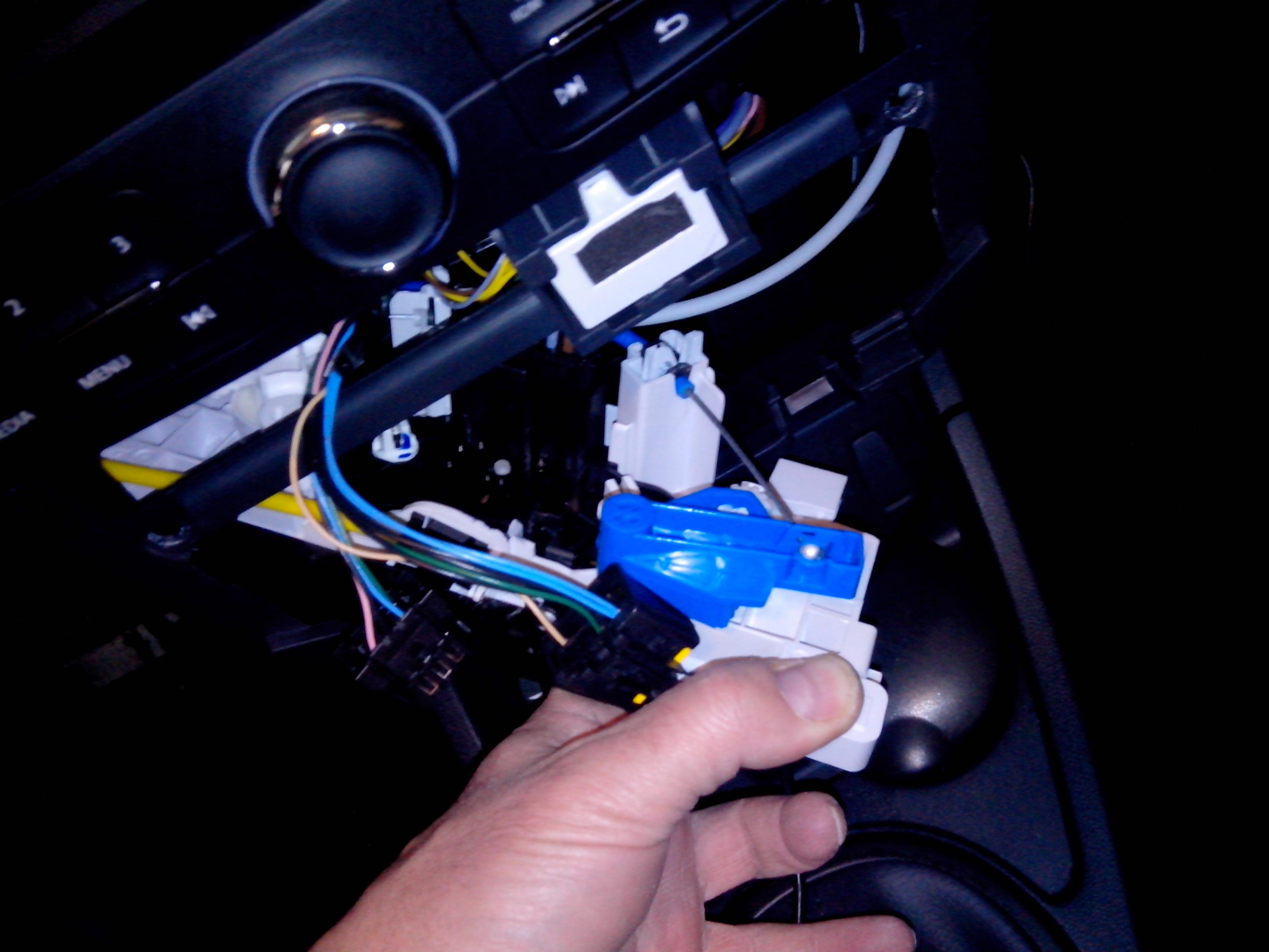

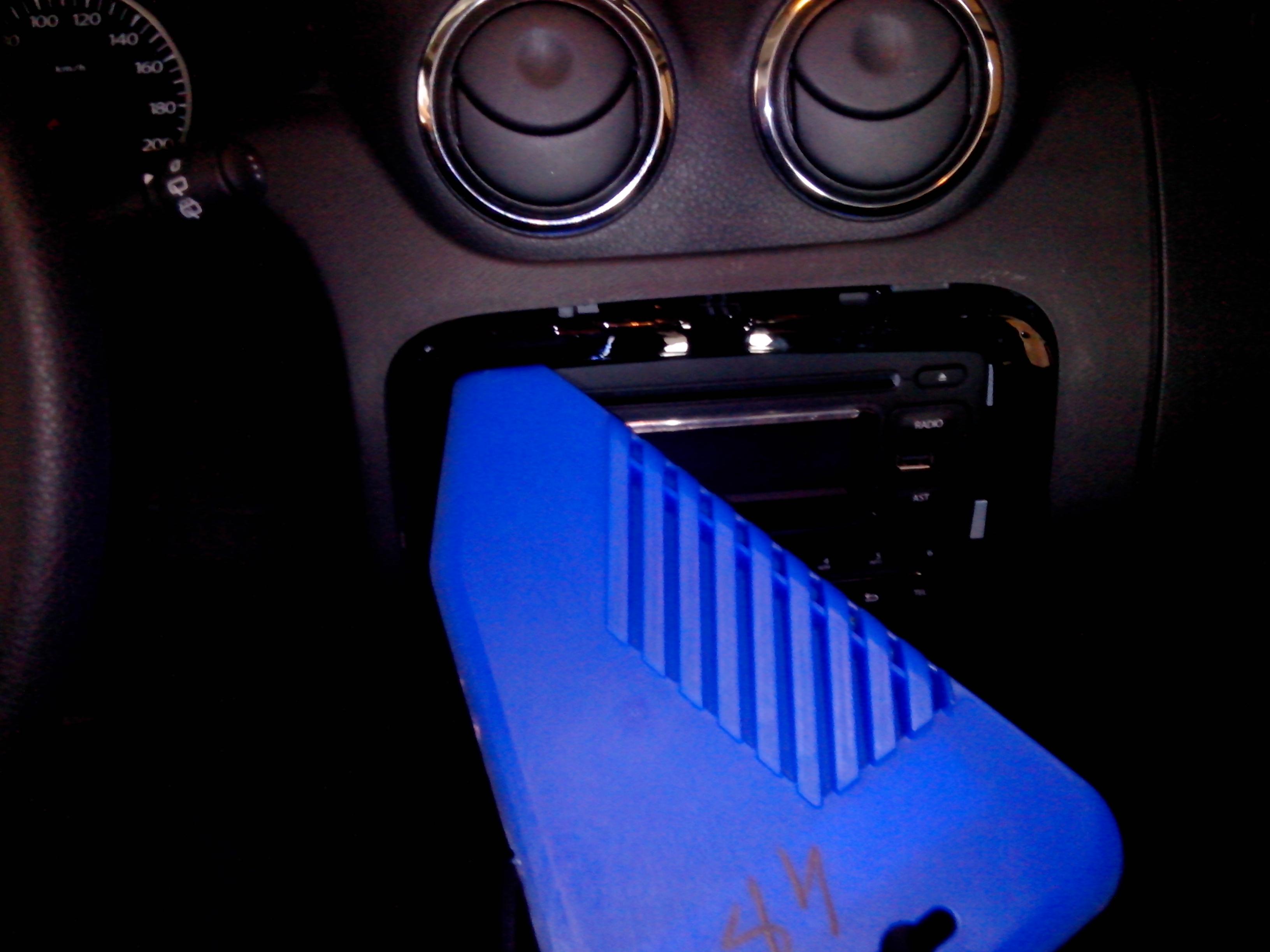

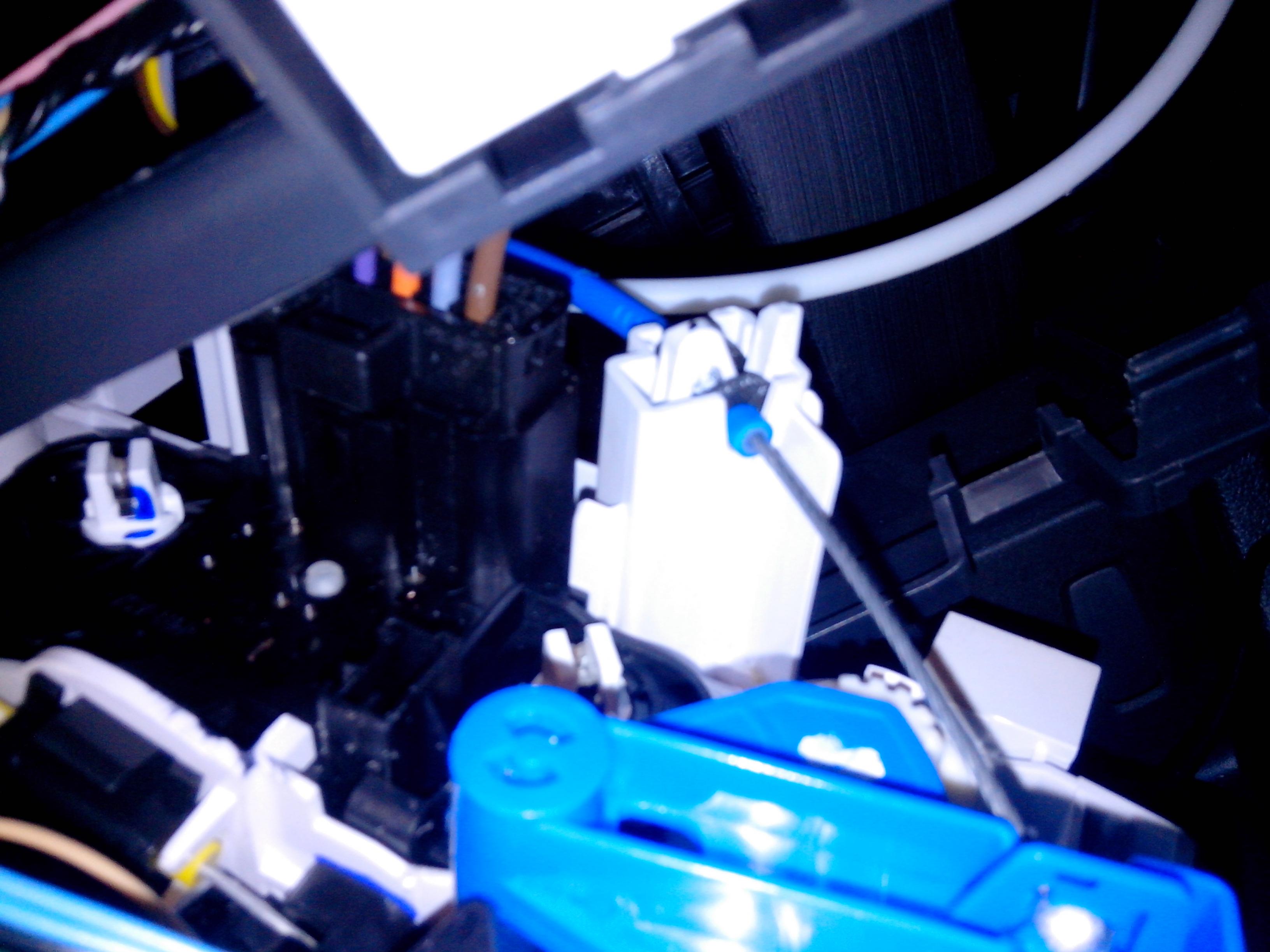

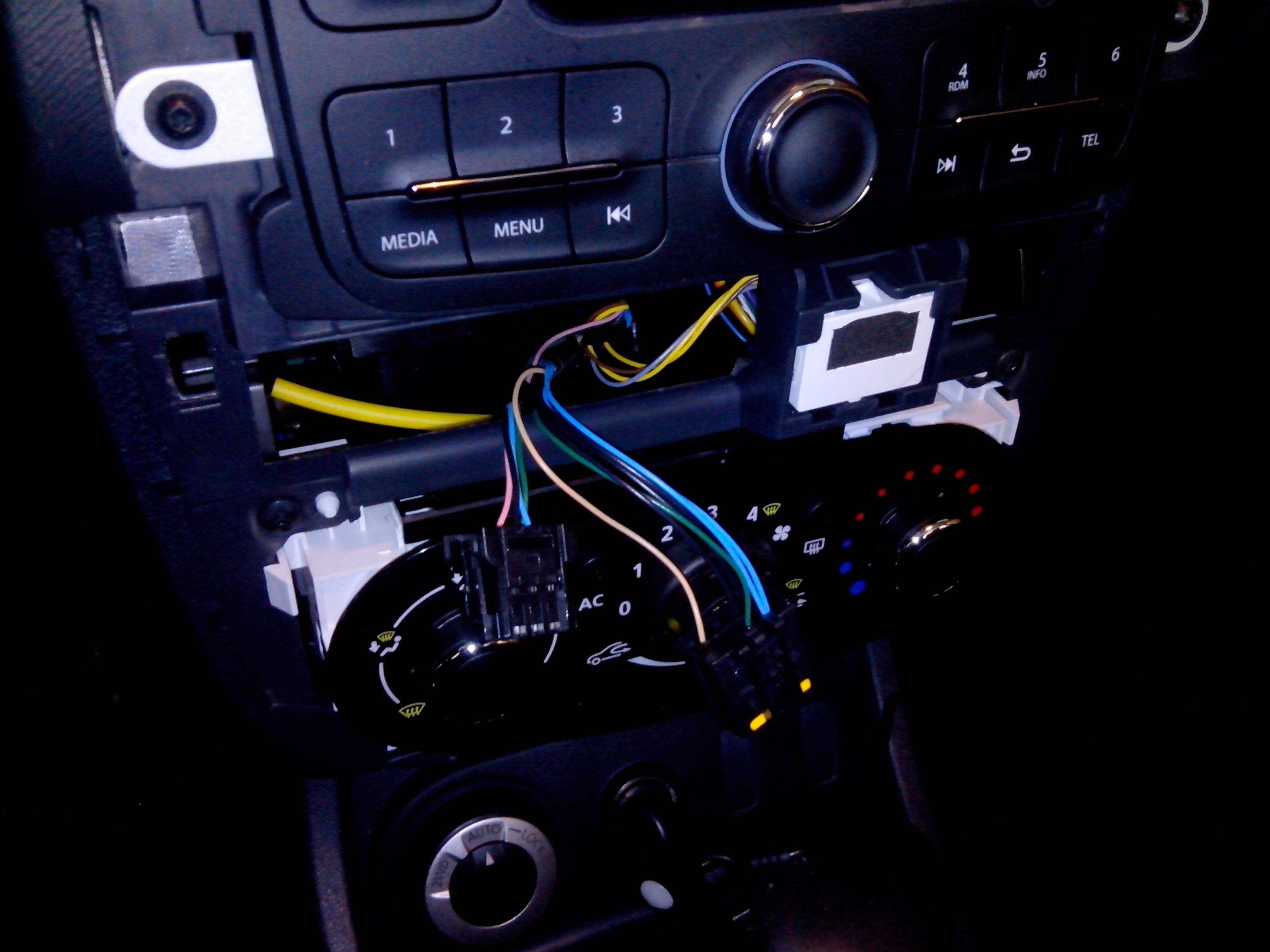

Сегодня решил разобраться с тем, что нет заявленного быстрого прогрева салона. Покрутил ручку "температуры", но "ответ" получаю только у двух крайних синих положений. Далее ручка идёт свободно. Предположил, что тросик не закреплён. Рамку снимать то еще удовольствие. Внутренние края острые и оттягивать пальцами на холоде не comme il faut. Применил пластмассовый нож для разглаживания обоев. На поверку тросик оказался на месте. Другие элементы управления климатической системой тоже в норме. Собрал всё назад.
Хотя на холоде что-то щелкает под бородой и иногда пахнет нагревательный элемент, я пока не почувствовал регулярной работы фена.
Фотоотчет прилагаю.
