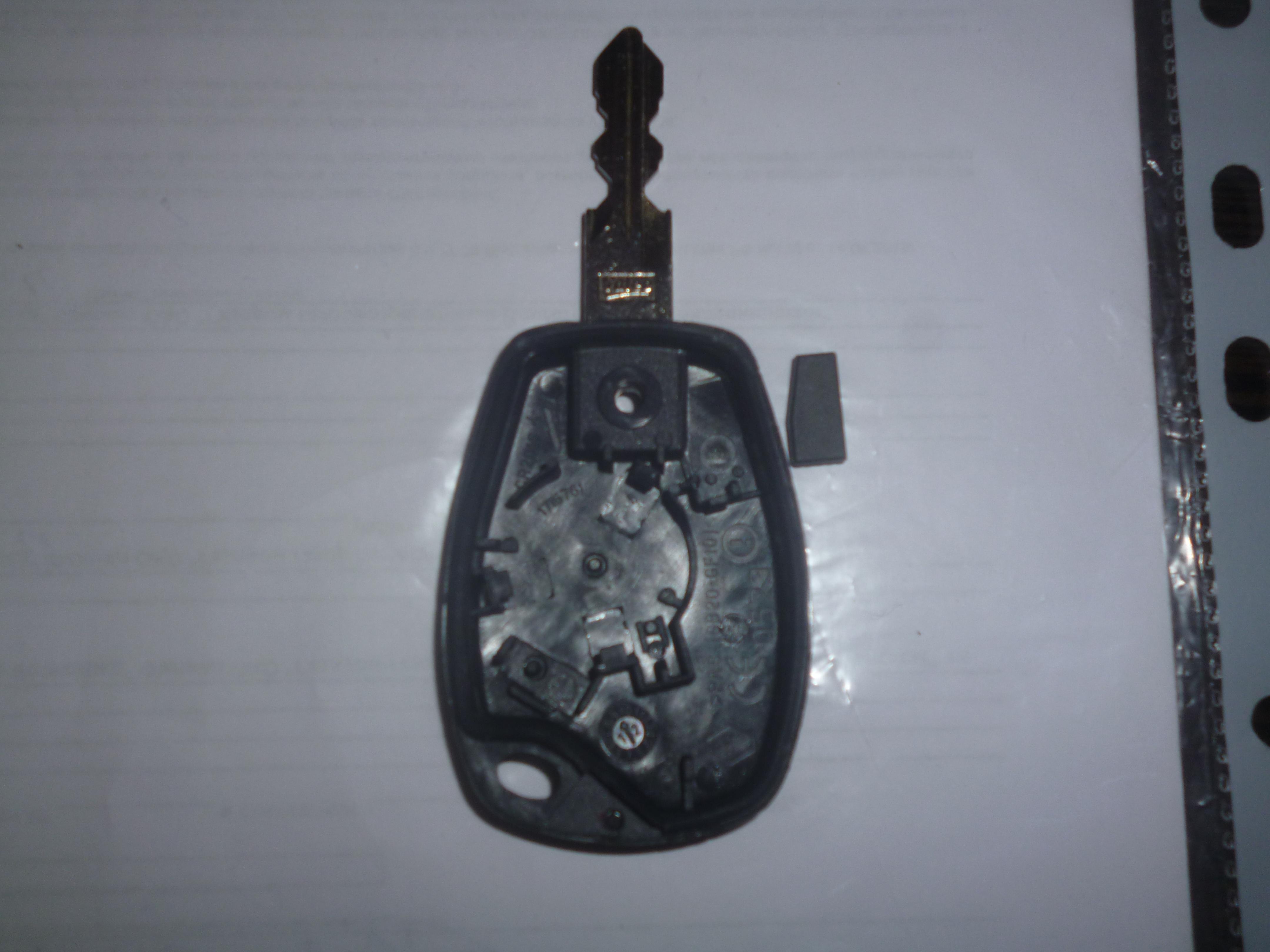

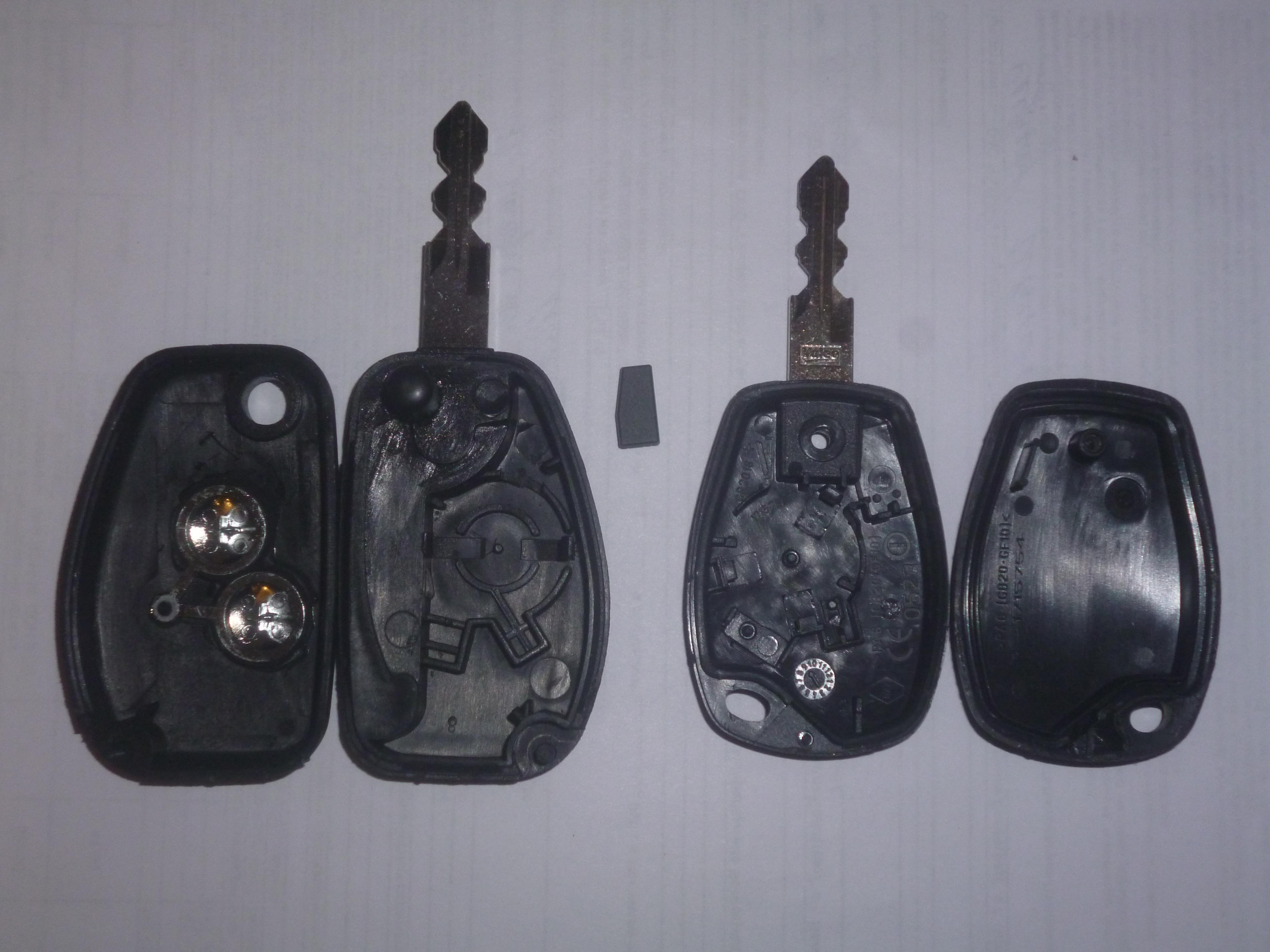

Вот-сделал складной ключ полученный от espace . Т.к. кнопки на ключе мне не нужны(открываю с брелка сигналки) донором послужил запасной ключ, из которого вытащил микро чип (маленький на фото). Ставится справа от жала ключа, сверху чипа на всякий случай положил уплотнитель типа поролона чтоб чип не болтался, хотя он вроде и так плотно сидит. Жало нового подточил сам надфилями, все получилось...
Ненужные кнопки на выкидном приклеил клеем, жестянку болтающуюся внутри выкинул.. Пока доволен..
