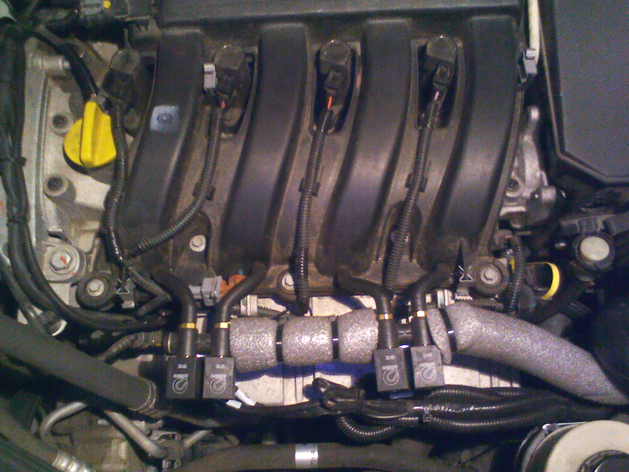

Оч. длинные шланги до врезки в коллектор , эту рампу газовых форсунок можно разделить на две части , раздвинуть и приблизить к месту врезки. Прибавьте к длинне шлангов расстояние от места врезки , до бензофорсунок , еще сантиметров 15. А рекомендуют врезаться как можно ближе к бензофорсам.
Сфоткаю как у меня , выложу.
Или вот тут , для примера , видно :http://www.gazland.ru/product_info.php?products_id=2014 как разбирается рампа, если у вас разборная рампа , по фото плохо видно.
Переделал свою рампу под мин. длинна шлангов
