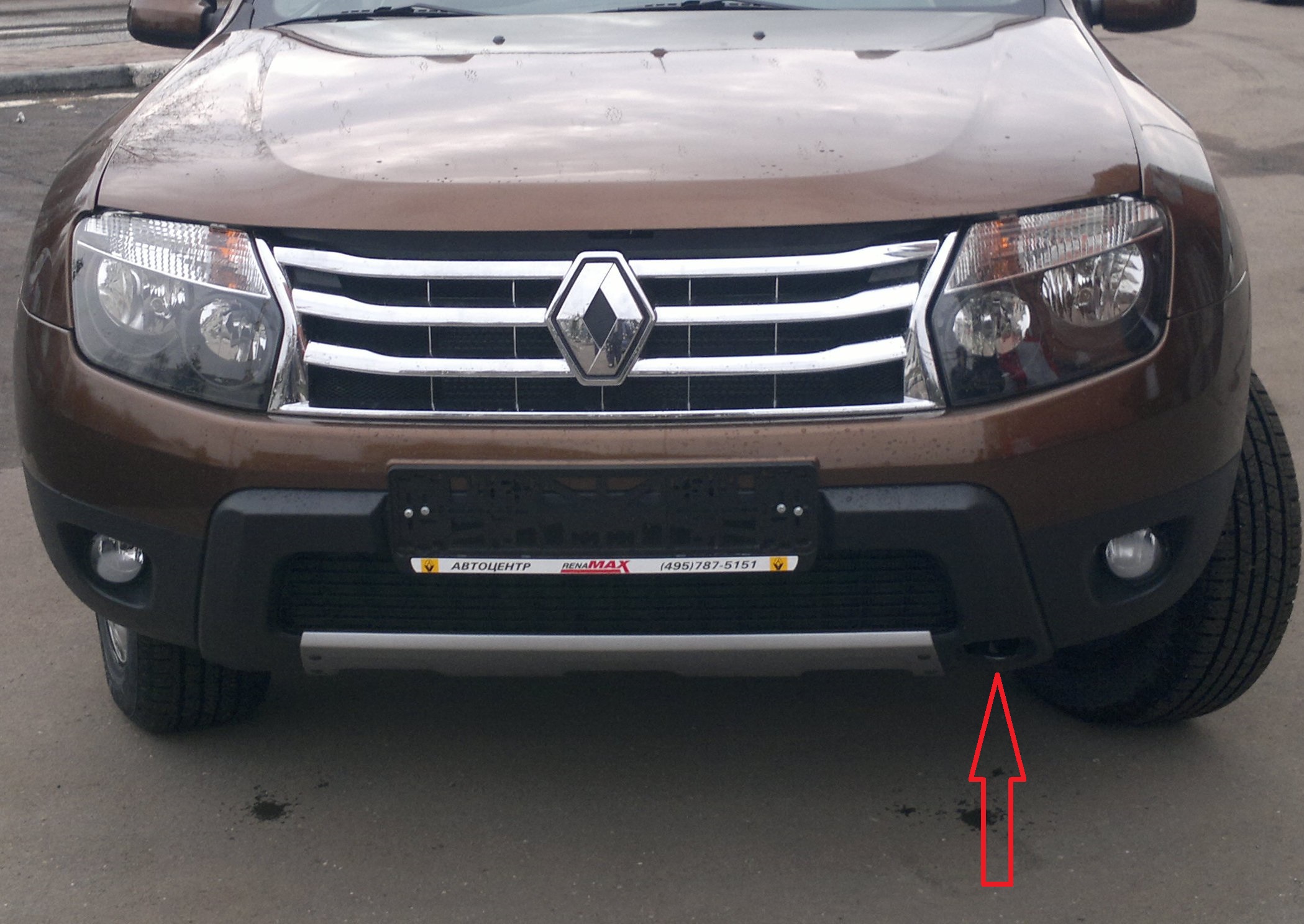

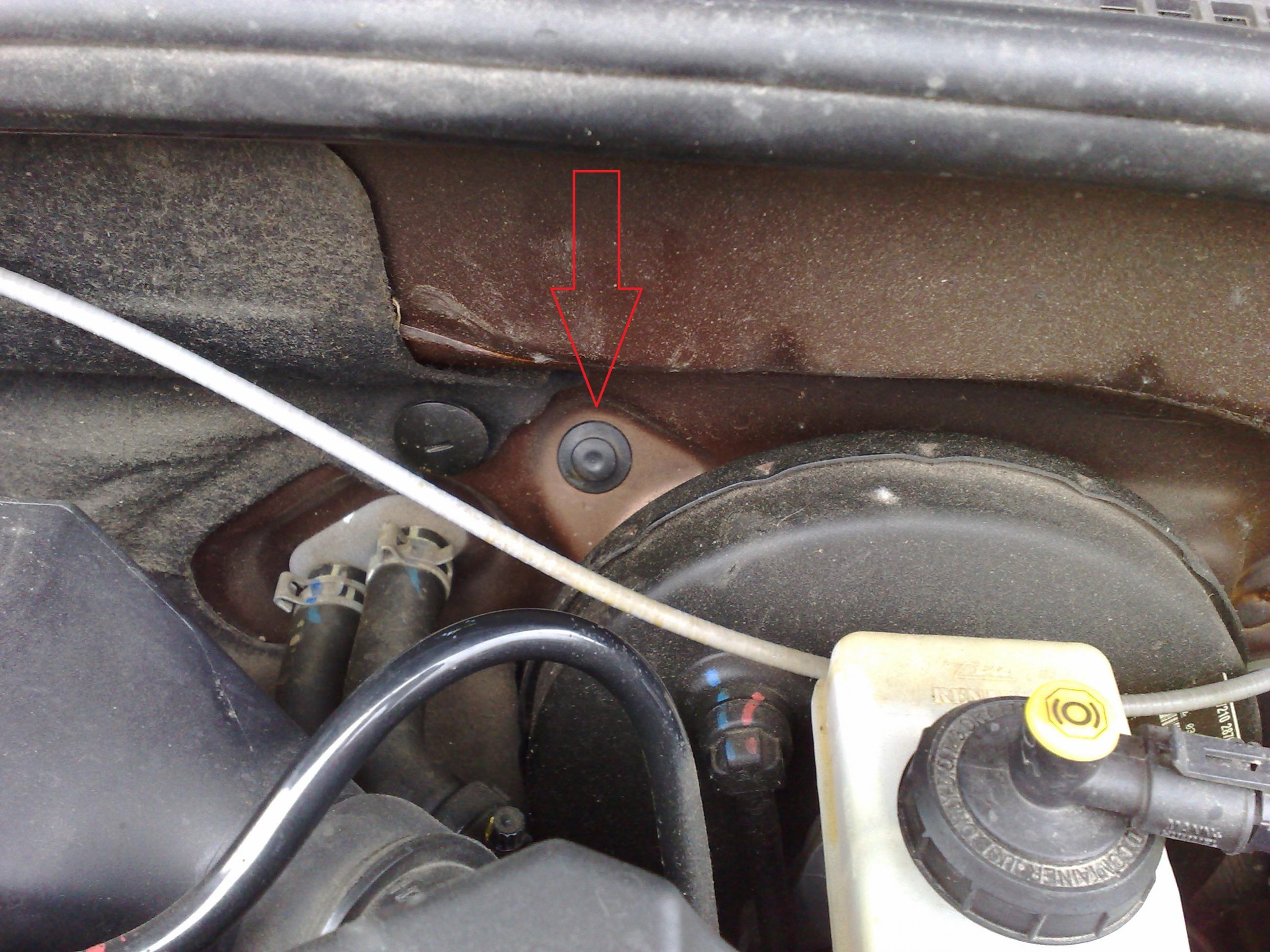

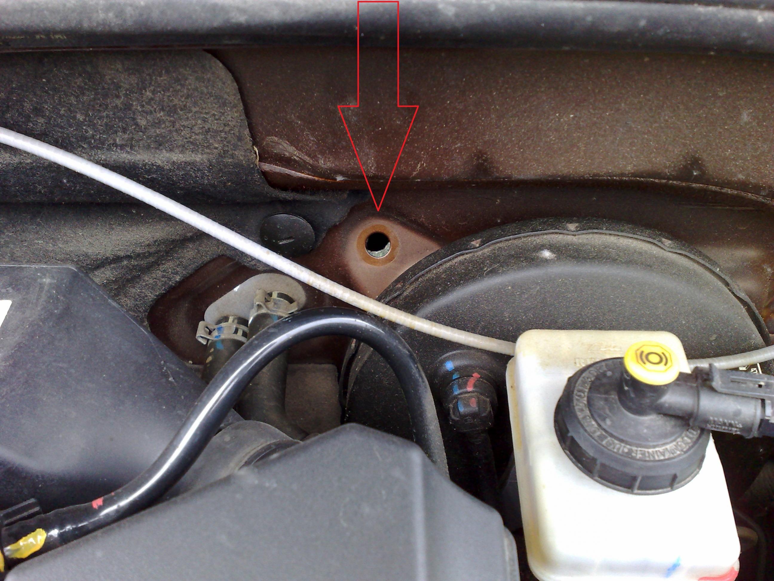

перенес датчик термометра http://www.12v.ru/site.xp/0520480541...052056124.html из средней стойки дверей к передней проушине, провод протянул через отверстие для механической тяги педали газа, длины провода до проушины хватило без наращивания, теперь как работает термометр, вполне устраивает.
Фото для наглядности, не мои.
