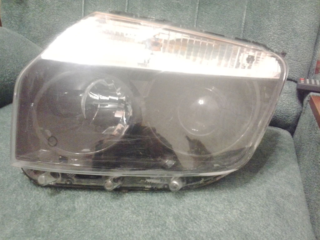

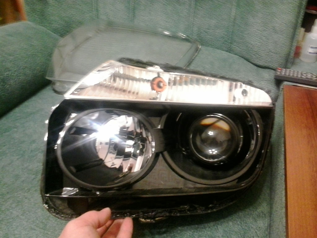

Разборка в одно лицо проблем не доставила. Стекло снялось после нагрева феном жены достаточно легко, но начинать надо с внешнего острого угла, потому что маска фары имеет оригинальную форму и во внутреннем угле она плотно входит в стекло.

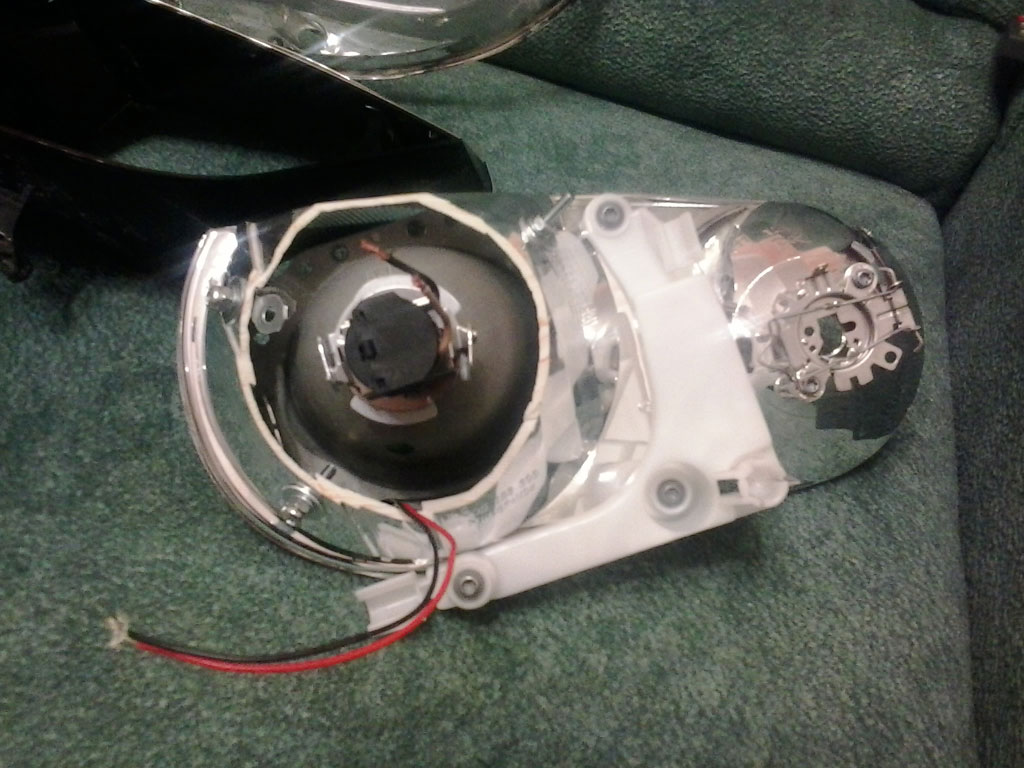

Нижнее крепление отражателя уже было отломано и отражатель достался легко.
Затем обязательно нужно вставить лампу в фару БС и на стене отметить СТГ для последующей юстировки линзы.

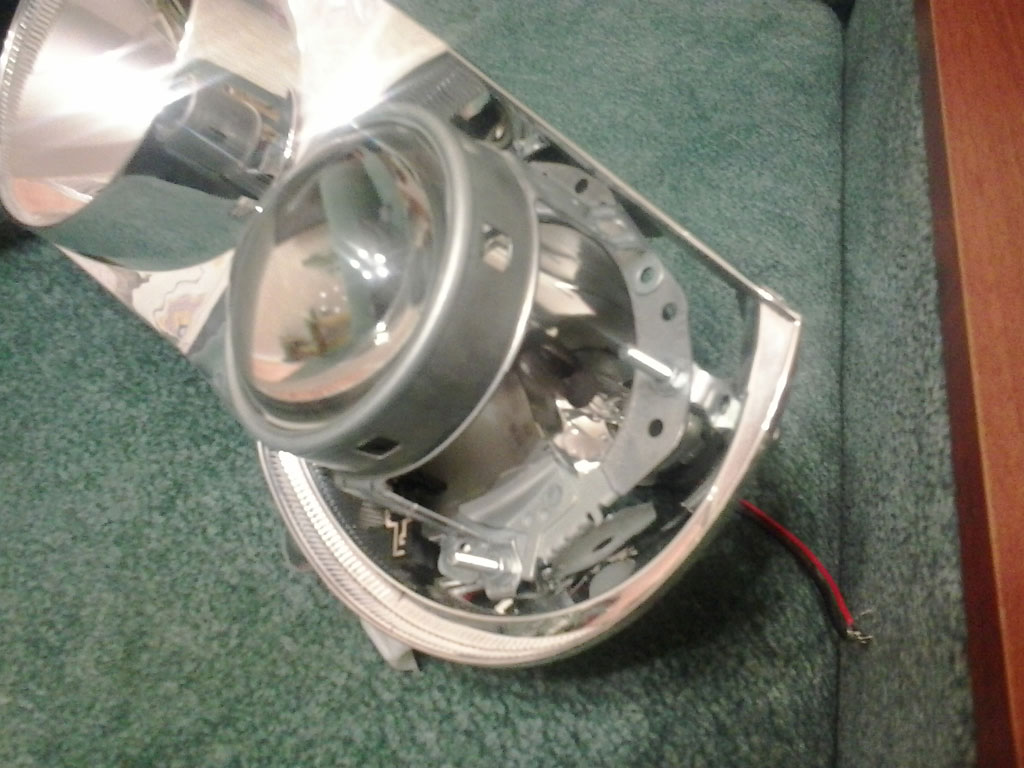

После некоторых прикидок линзы в фару нарисовал по внешней поверхности маркером типа окружность для пропила. Рефлектор пилится легко, проблем не возникло.

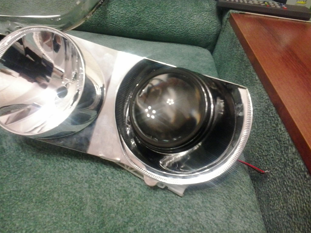

Линзы решено крепить на монтажную ленту, загибая ее уголками. Всего три крепления. Болты с широкими шайбами D4.
Больше всего хлопот доставила юстировка линзы в рефлекторе. Часа три мучился. Там подпилить, там отверстия продлить. Так просто это не объяснить, все решается по месту.

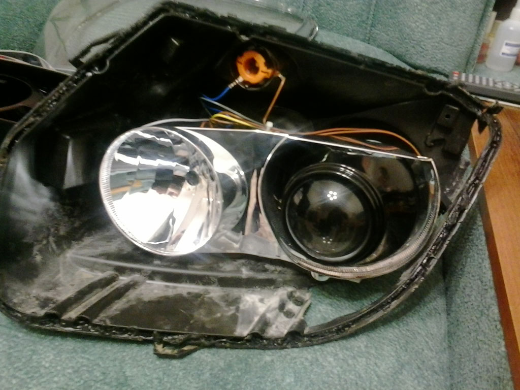

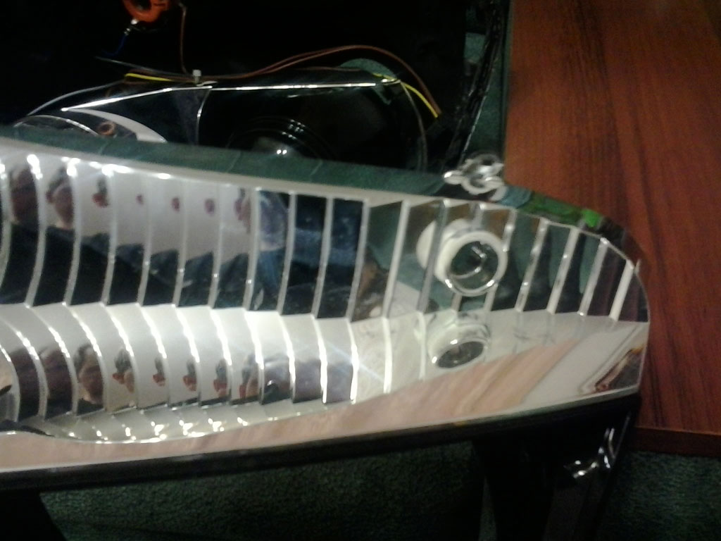

Подгонка бленды таких хлопот не доставила. Алюминиевая, ножницами режется на ура. Отражатель, оставшийся от рефлектора, решил не красить, его практически не видно снаружи.
Габарит вставил в крайнюю часть отражателя поворотника, использовав цилиндрик, выпиленный из отражателя БС, в котором он, собственно, и был. Просверлил дырку в отражателе, расшарошил ее напильником и даже вклеивать не пришлось, так плотно встала. Единственное, что придется искать какую-то резинку типа заглушки, сверлить корпус напротив нового габарита для доступа к оному (вдруг лампочка сгорит?)

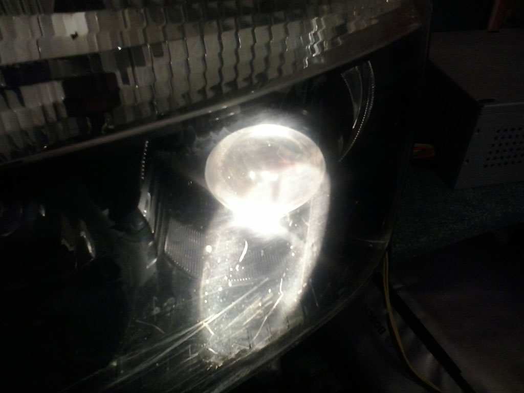

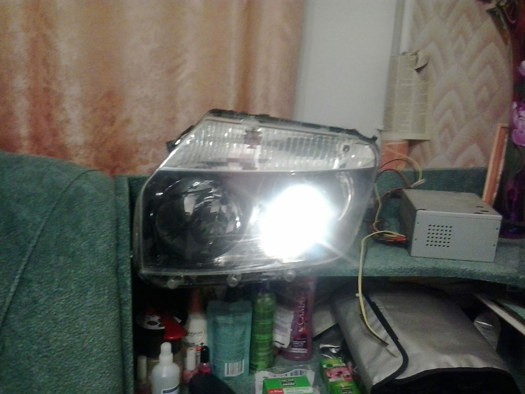

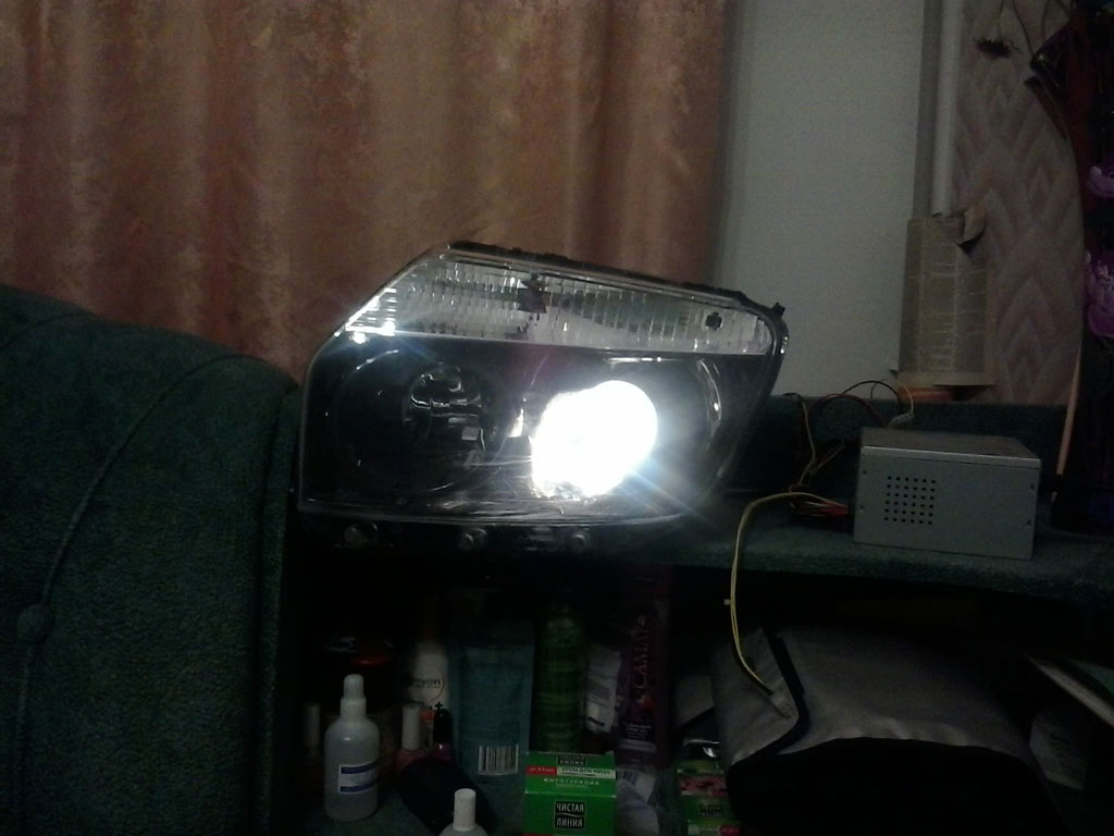

Собирать совсем наглухо не стал, все равно фара тренировочная. После сборки проверил нагрев стекла в месте пучка света. Полчаса при комнатной температуре и практически никакого нагрева, может, чуть выше температуры человеческого (моего) тела
Осталось чутка переделать жгут внутри фары и все, можно уже начистовую работать. Времени, правда, почти нет. Да и машину на прикол как минимум на неделю ставить, так как кроме переделки фар еще замена ПТФ грозит на такие
