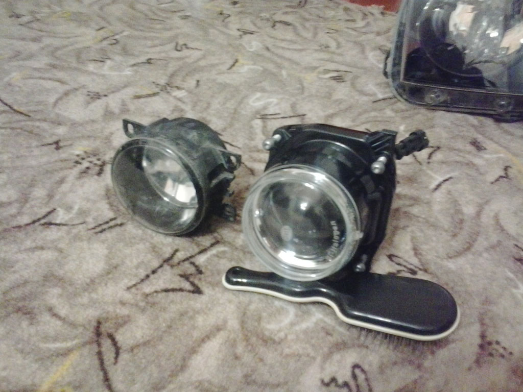

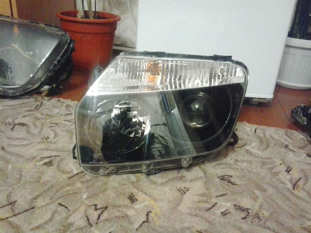

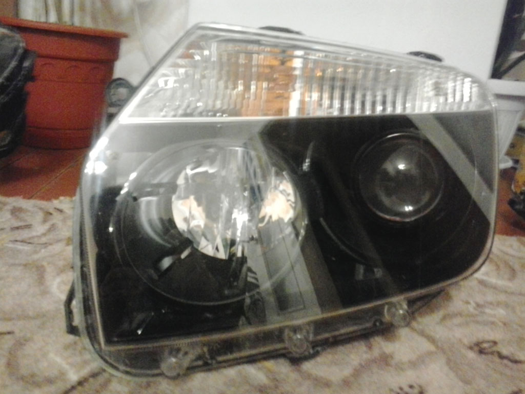

Собрался с духом, загнал машину в гараж, и благо тепло, снял бампер и фары. Перебрал уже левую фару, готовая лежит. Бленду приклеил на термостойкий герметик. Разобрал и подогнал линзу на второй... Тяжко чего-то, то ли болезнь, то ли еще чего.
Завтра буду доделывать вторую.

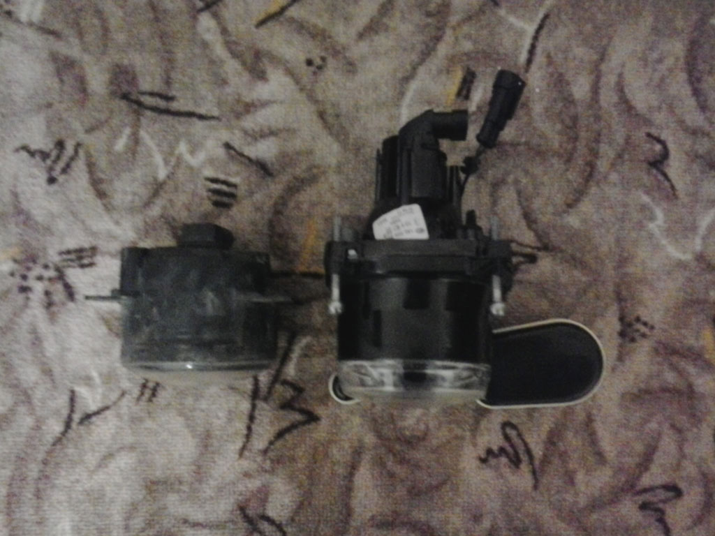

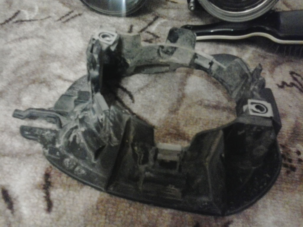

По поводу ПТФ возникли сомнения. Hella на 700 граммов тяжелее родной. И держится все это на трех скобочках сопливых. Не уверен, что выдержит это крепление новую фару.
Ну и фотки.
На последней фотке видны три металлических защелки, на которых держится кронштейн крепления ПТФ.
