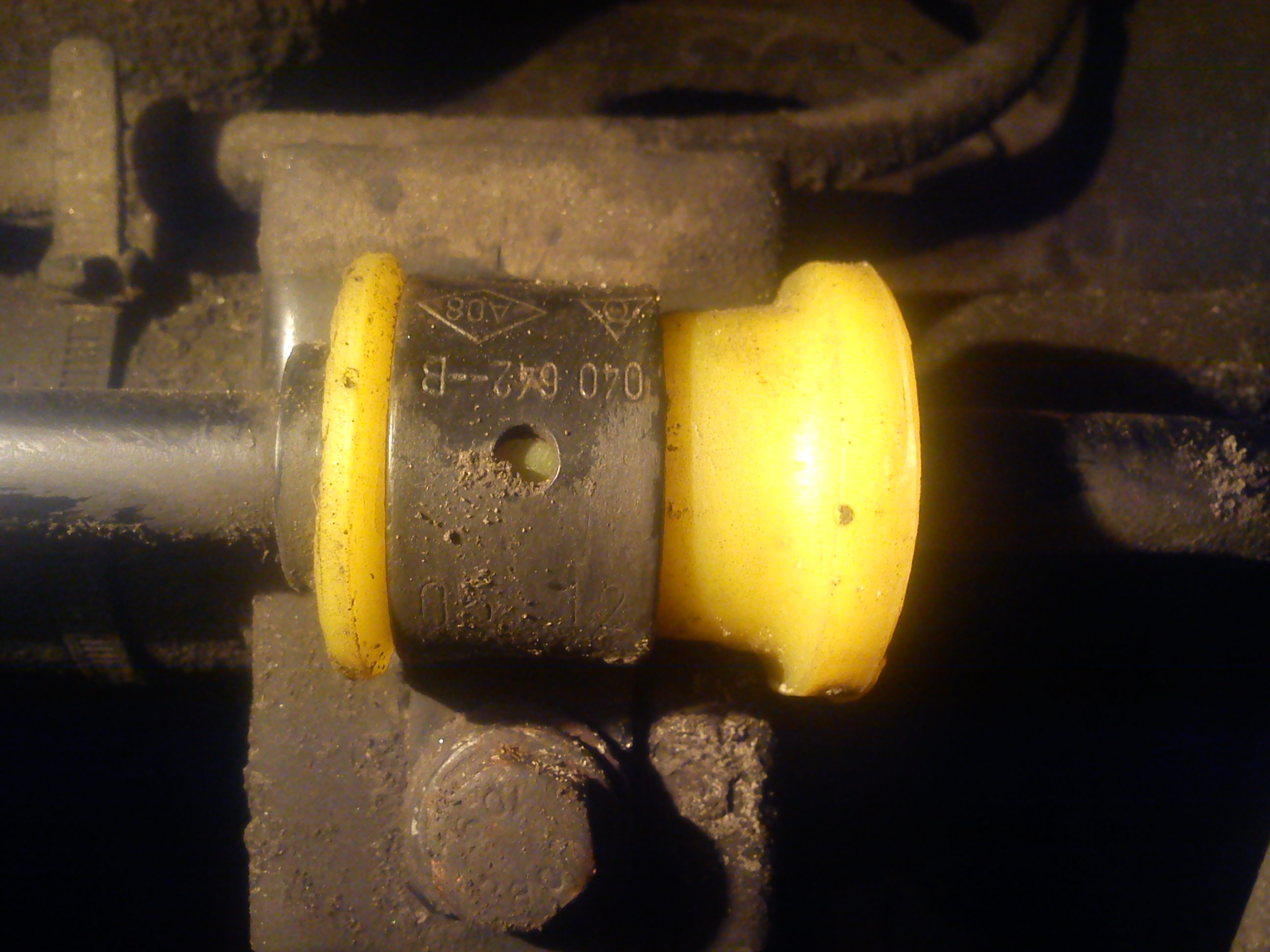

По просьбе Евгения померял толщину зад.стабилизатора = 14 мм. Фото втулок от ВаЗа 2109-2110 (надо предварительно померять отверстия, у них ещё и на 16мм. есть) установленных на мой и ещё несколько Дастеров. Спереди на стабилизатор поперечной устойчивости, с некоторой небольшой доработкой, подошли передние резинки стабилизатора от ВаЗа 2101-2107. Всё из полиуретана. Фото задних.
