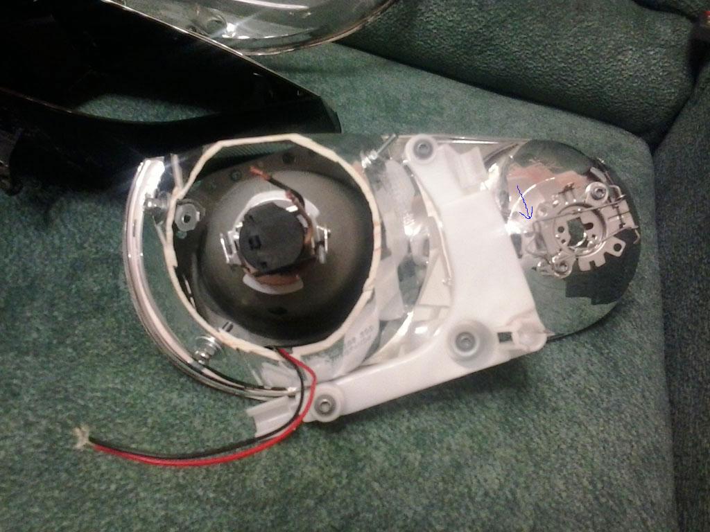

про ближний понятно а как дальнего света лампочку поменять?
Там пружинка есть (синяя стрелка). Ее надо надавить вперед и вверх, только сначала снять провод с лампочки. Пружинка отщелкивается и лампа достается.
