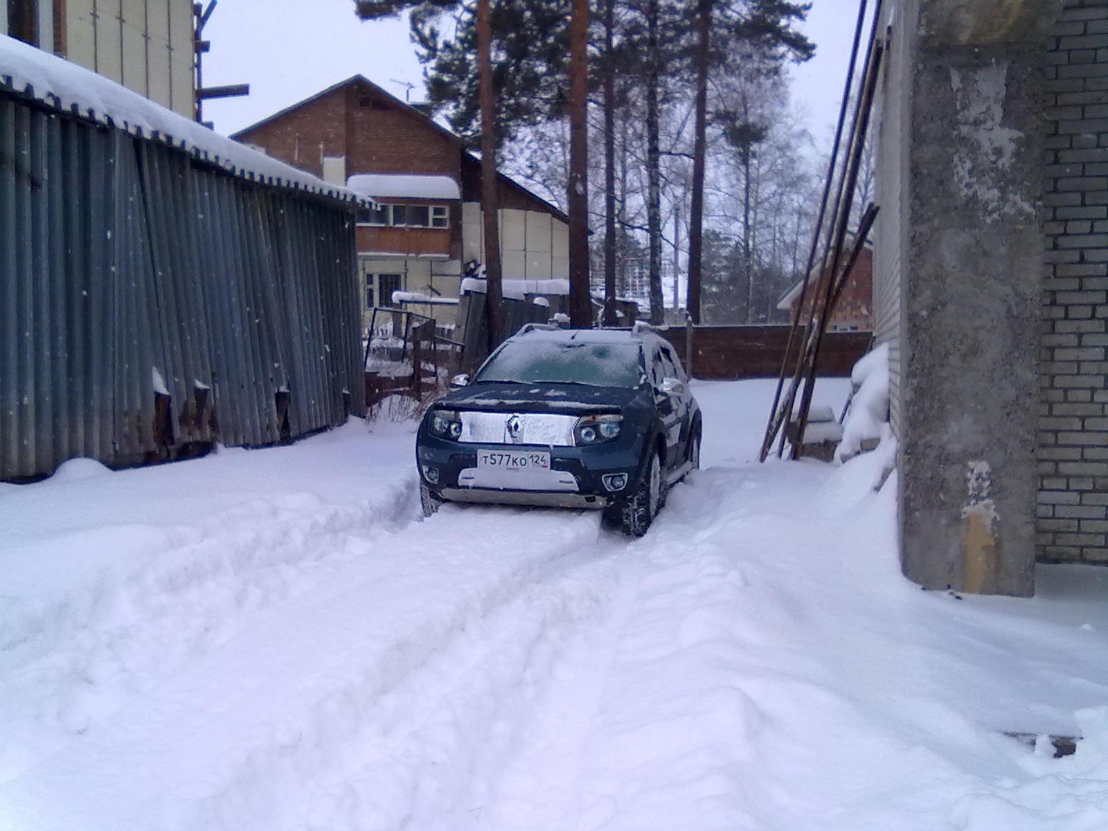

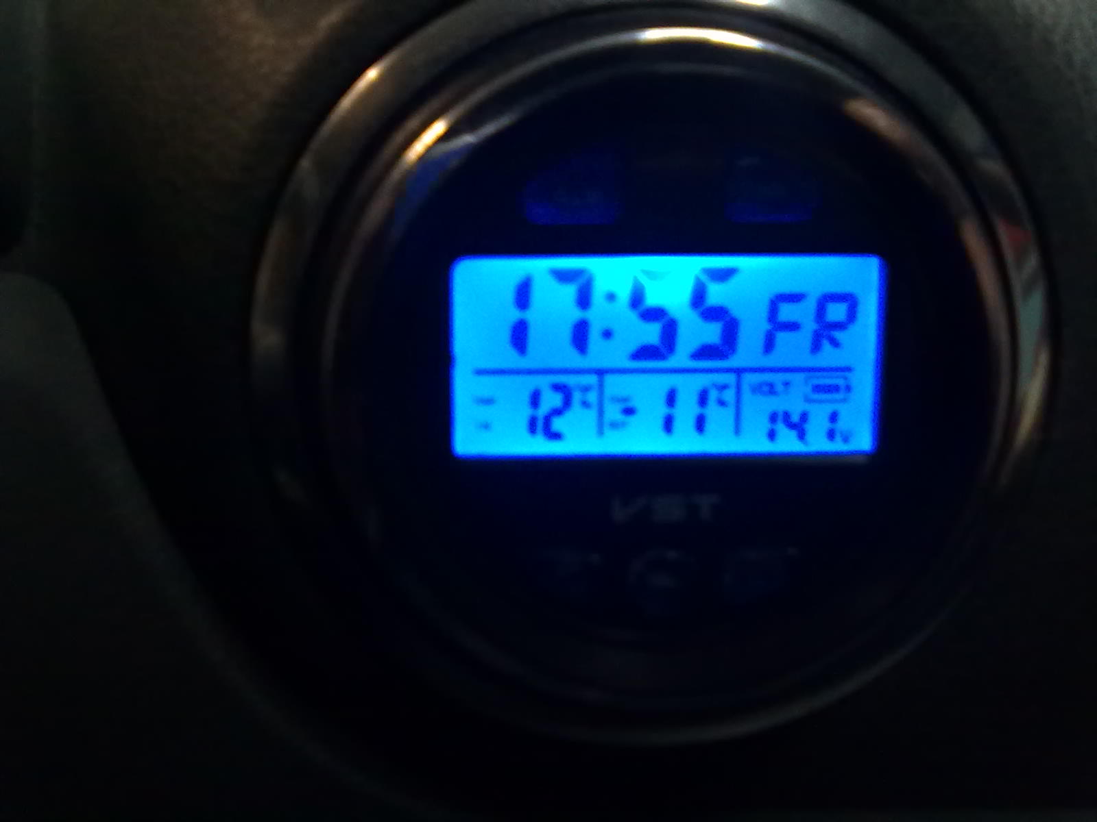

Не предыдущей машине стоял такой же войлок , машина стояла на улице в мороз заводилась по температуре двигателя датчик стоял на -10 , без войлока заводилась через 2 часа температура на улице -30, с войлоком через 3-3.5 раза я считаю нужная вещь и под капотом посмотрел лежит удобно гореть не чему, коллектор далеко. У нас сейчас температура -5 -10 морду закрыл неделю назад вентилятор еще не разу не включался , прогревается 3-5 минут до первых двух полочек не спидометре . Снимать не буду в рождество обещают -30 -40.
