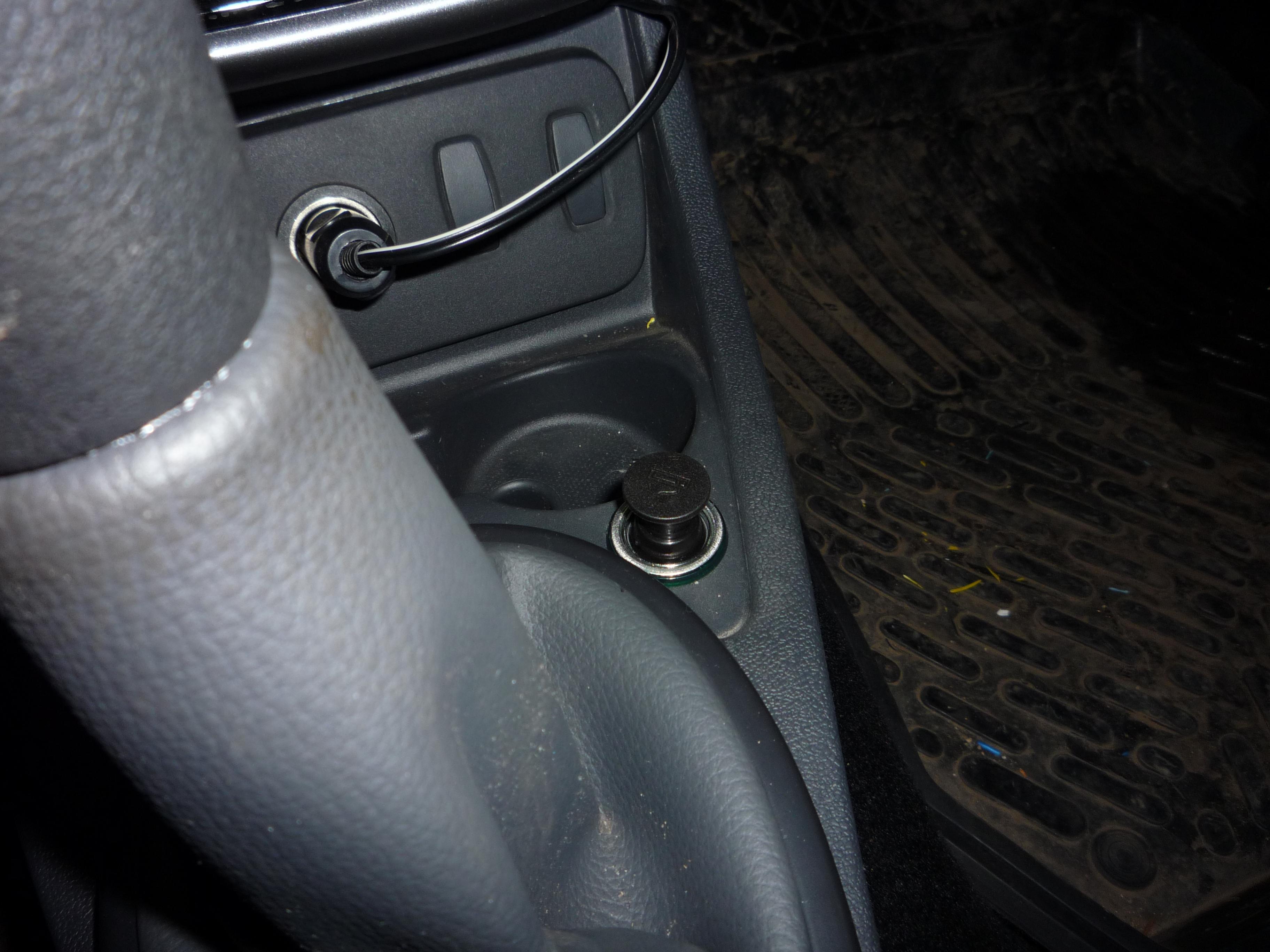

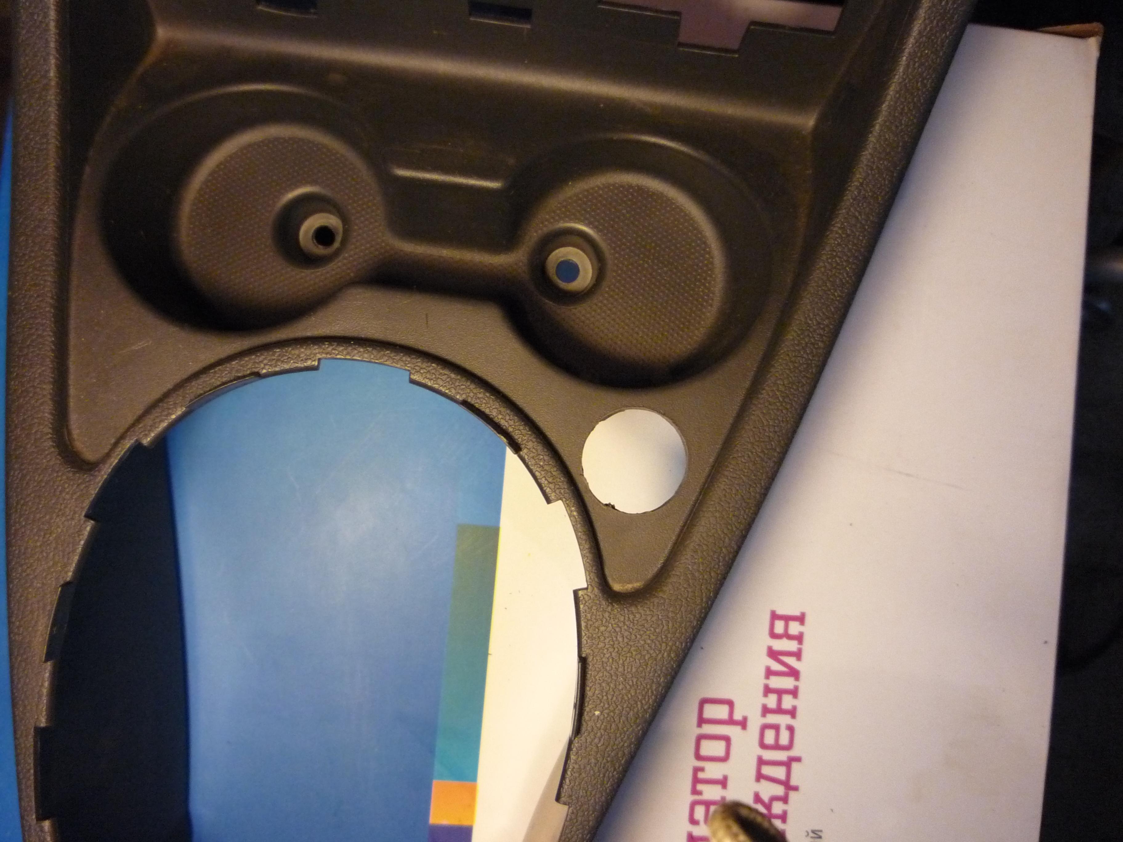

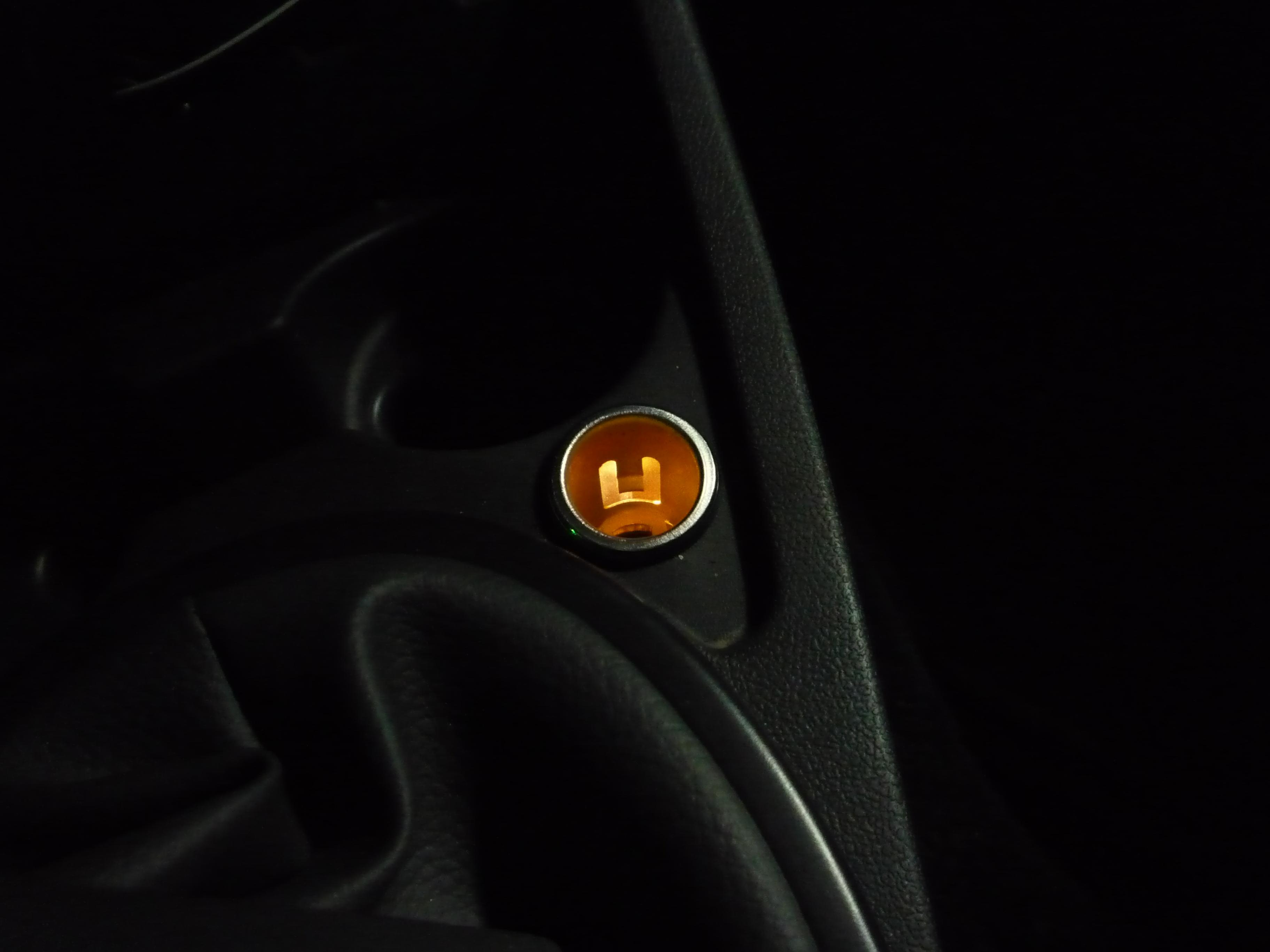

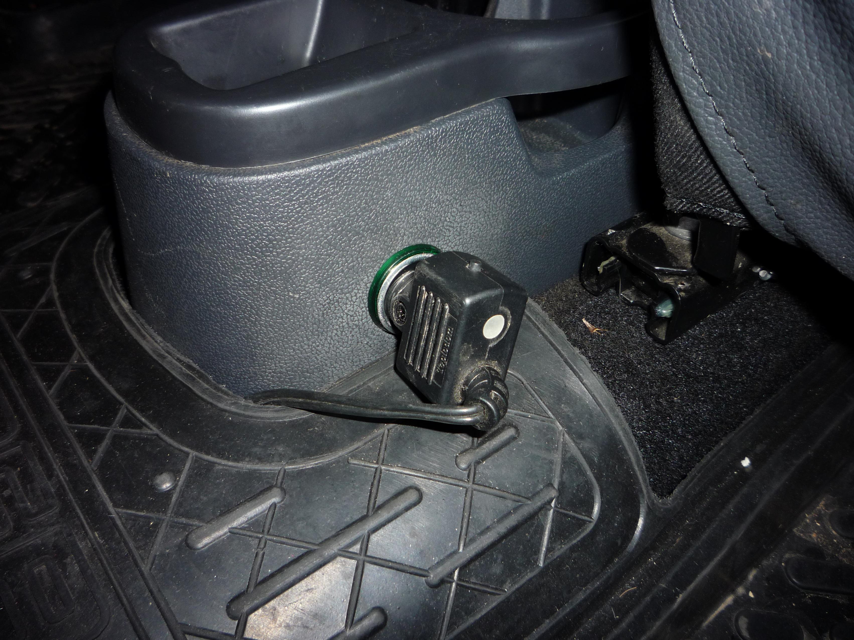

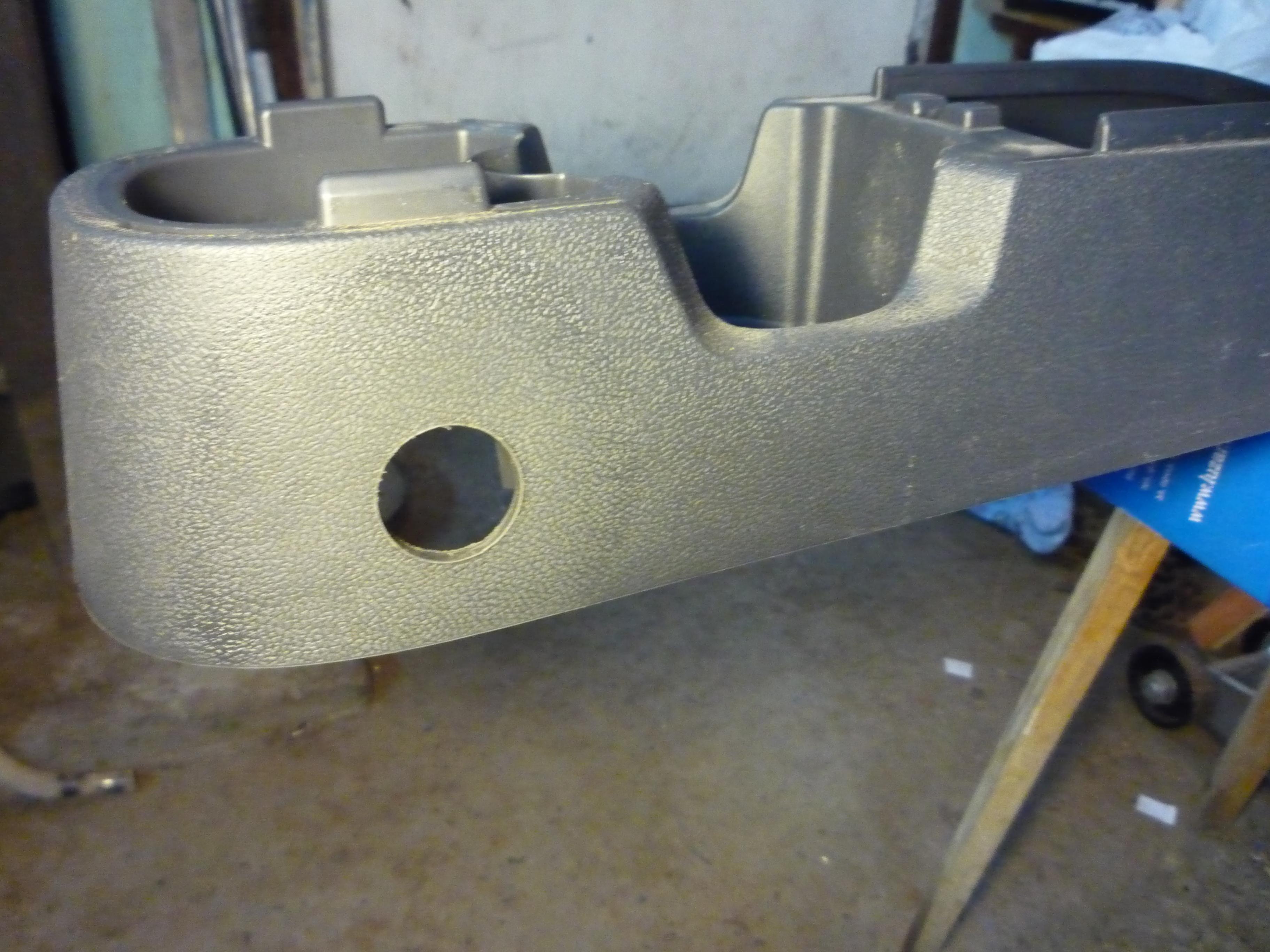

Вчера поставил себе пару прикуривателей т.к. свой всегда занят и зарядить телефон проблема. Купил пару прикуривателей от ВАЗовской классики (в них очень хорошо сидят штекера от разных девайсов),просверлил два отверстия диаметром 25 мм в пластиковом кожухе туннеля, один около рычага КПП, а другой сзади для подогревателя на заднее сидение. Подсоединил все к штатному прикуривателю включая и подсветку , провод которого подведен, но в штатном прикуривателе нет подсветки (это у всех так или зависит от комплектации???).Предохранитель не менял,на Логане было также и все работало. Только меня удивляет позиция РЕНО : Бортовой компьютер есть ,но не подключён, подсветка кнопок стеклоподъемников есть ,но не подключена, провод подсветки прикуривателя есть , но в самом прикуривателе нет лампочки, интересно что еще в машине не подключена.
