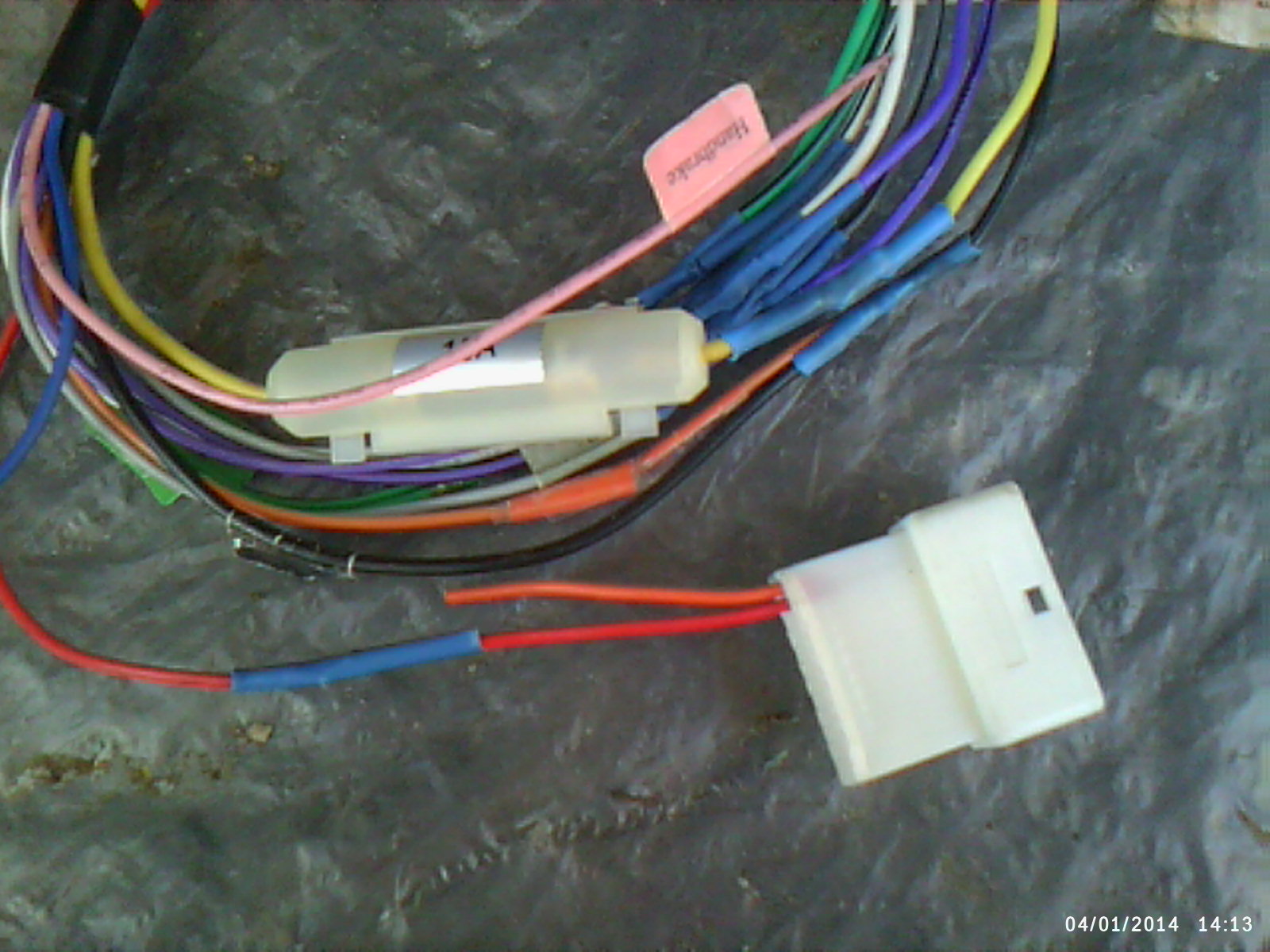

Что бы не зависело от замка зажигания,на магнитоле соедините жёлтый и красный провода вместе и подключите их к красному проводу автомобиля-это постоянное питание+12вольт.Жёлтый провод в автомобильной проводке не используйте-это питание через замок.
да тогда магнитола будет включенна постоянно и будет жрать батарею

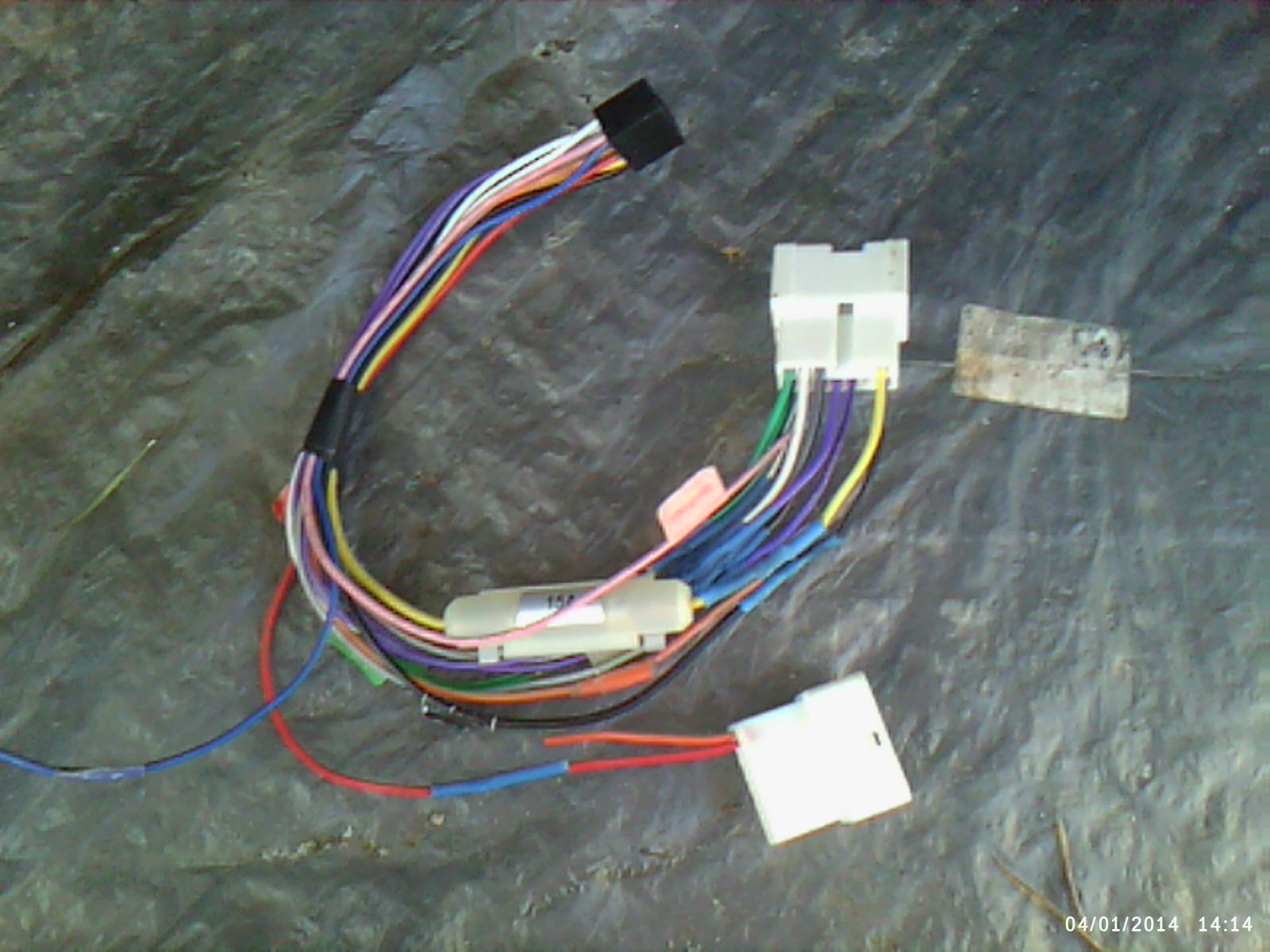

а провод такой
провод куплен здесь
