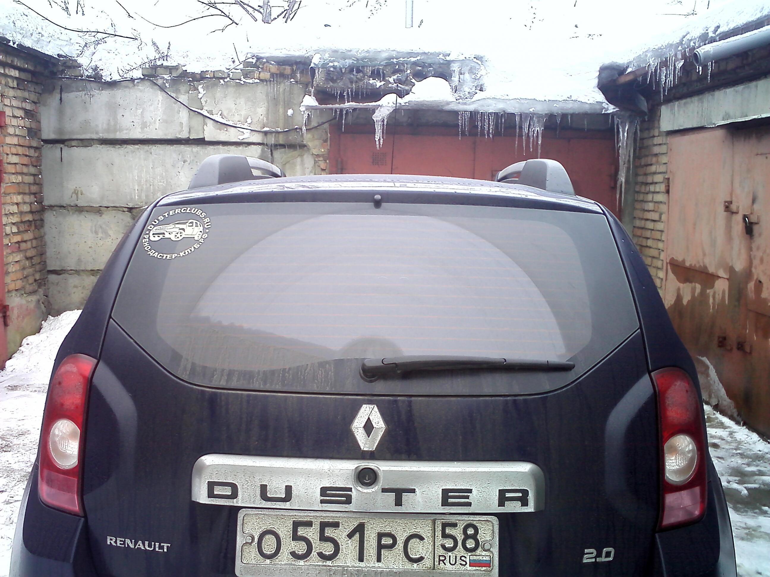

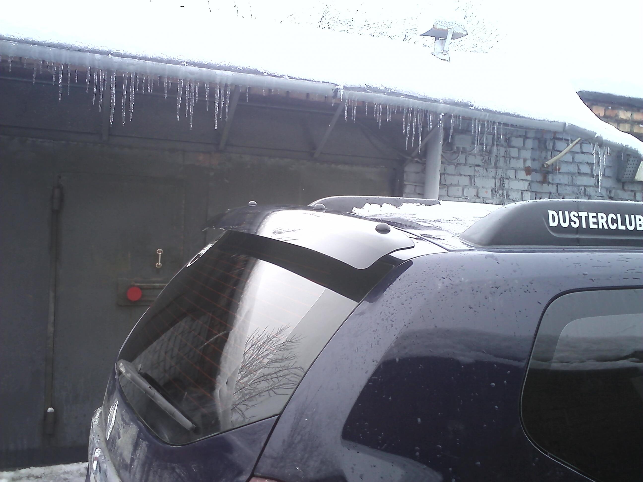

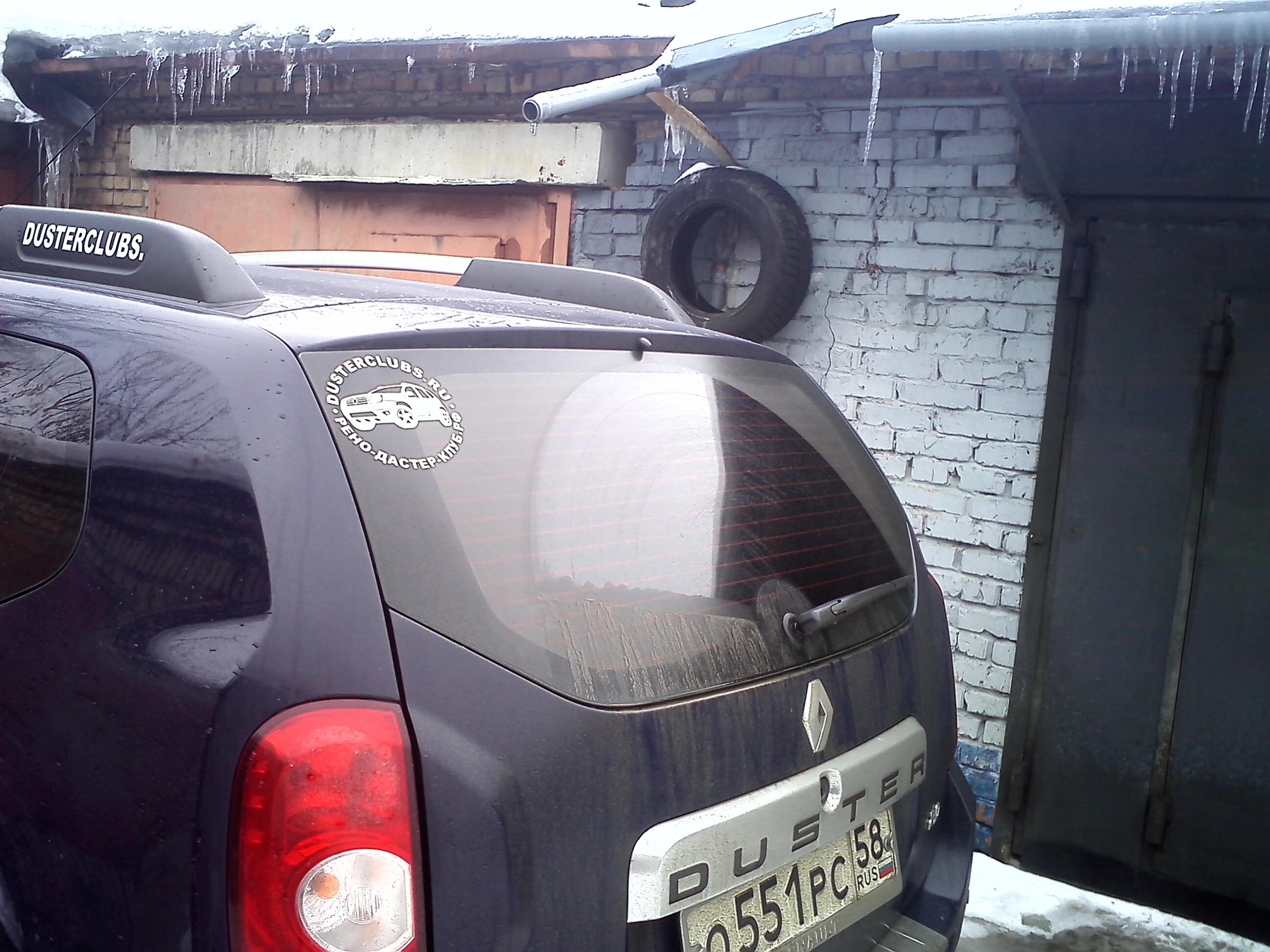

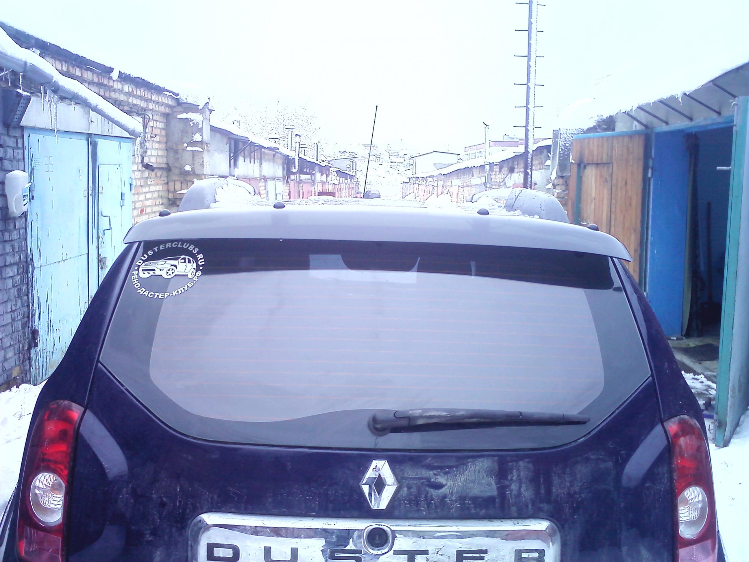

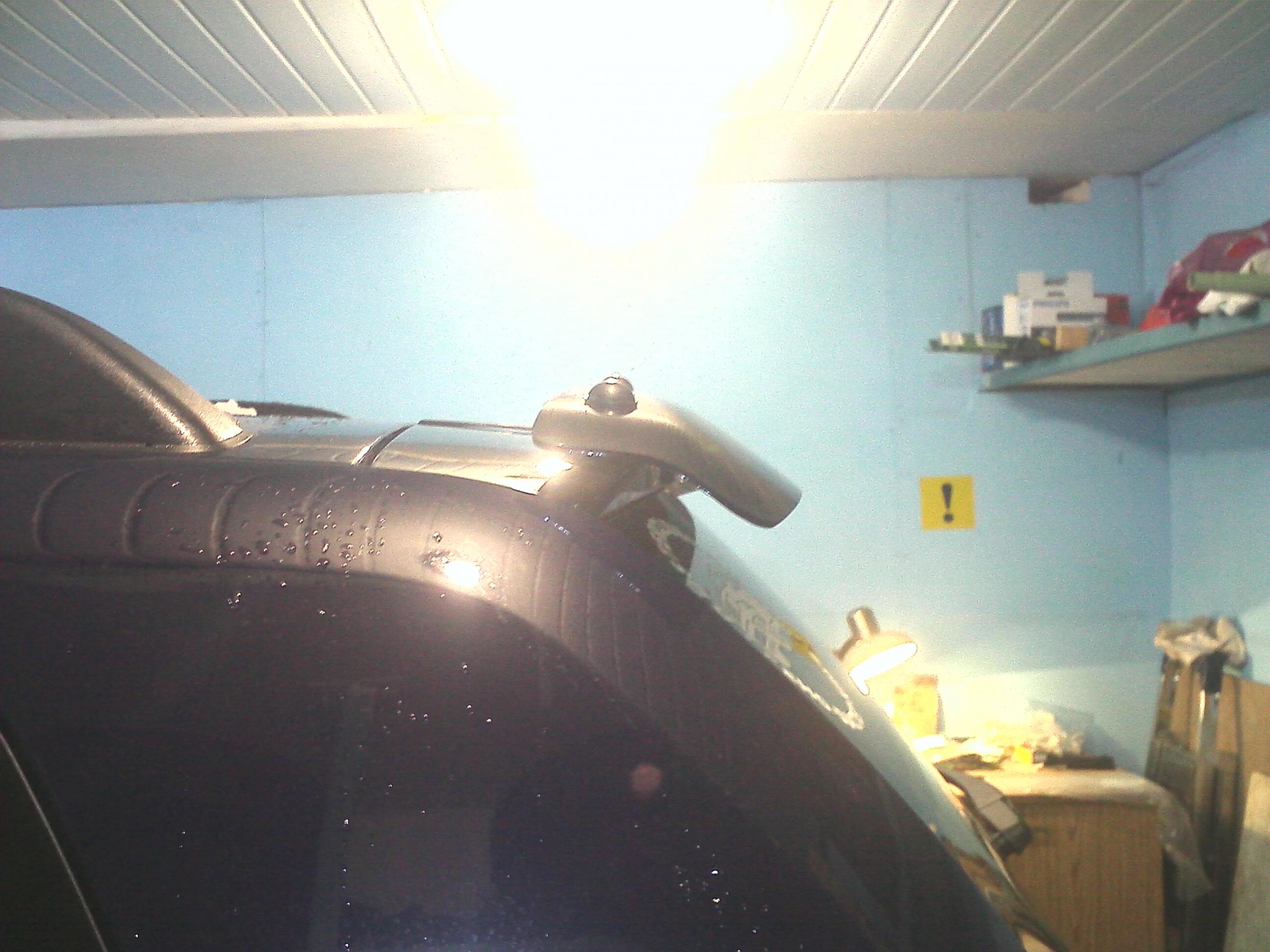

Сегодня получил и поставил спойлер на заднюю дверь.Внёс немного своих дополнений-на внутреннюю сторону скоб налепил скотч 3м (но оказалось что скобы не повторяют плоскость двери и прилипли только по краям а по середине щель,по теплу буду гнуть и переклеивать).Везде где скобы касаются металла и соответственно ЛКП проложил скотч 3м.Винтики изнутри замазал графиткой.Ставится за полчаса с перекурами,грел всё в гараже тепловентилятором но всё равно холодно +3 максимум,так что думаю скобы полюбому придётся гнуть и переклеивать (просто очень хотелось поставить))).Фотки по порядку-без спойлера,установленный спойлер и проехал по снежнодождевой каше 3-5 км.На улице 0+1.Брал тут http://www.deluxauto.ru/index.php?pr...011&car_type=2
