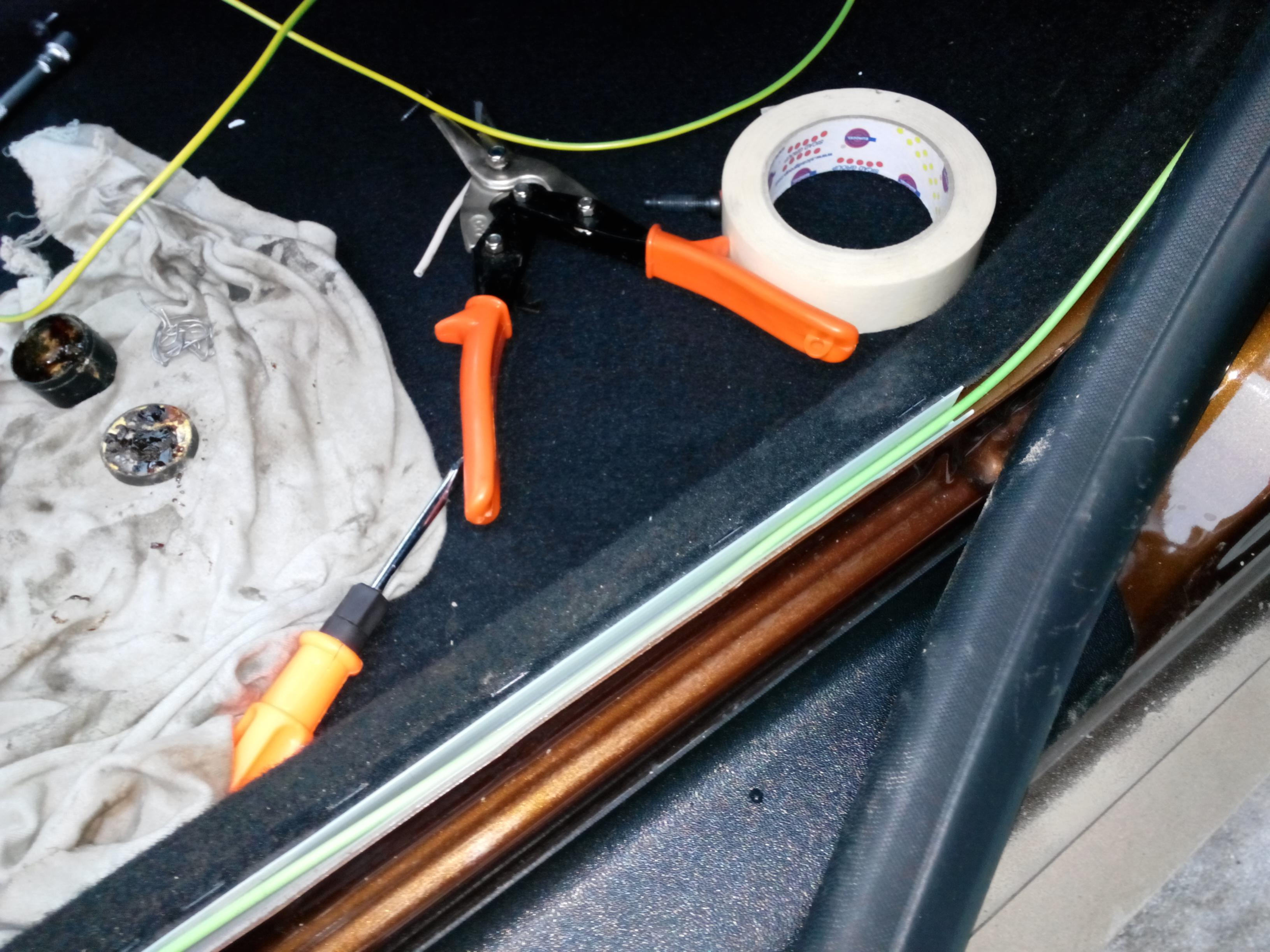

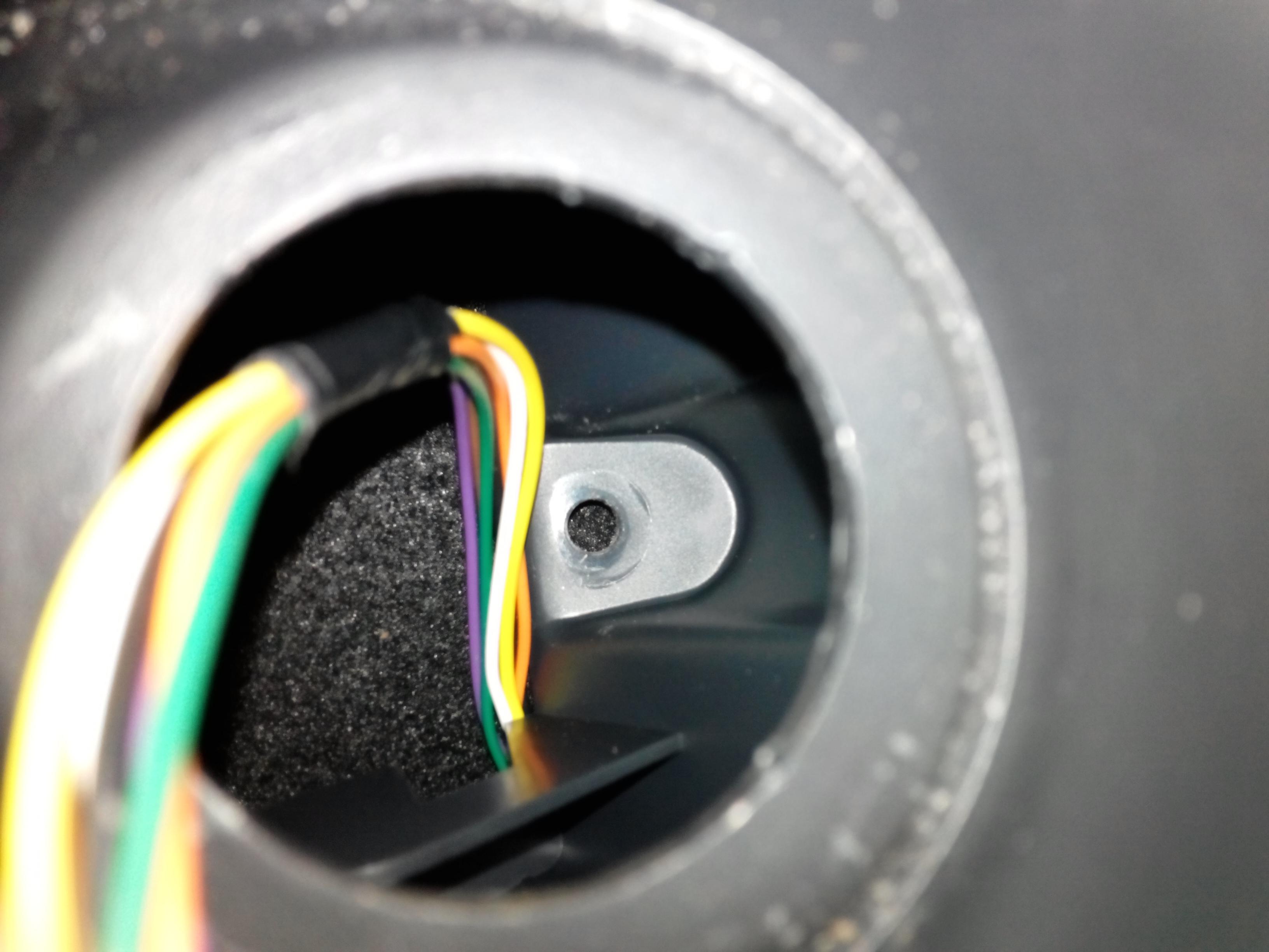

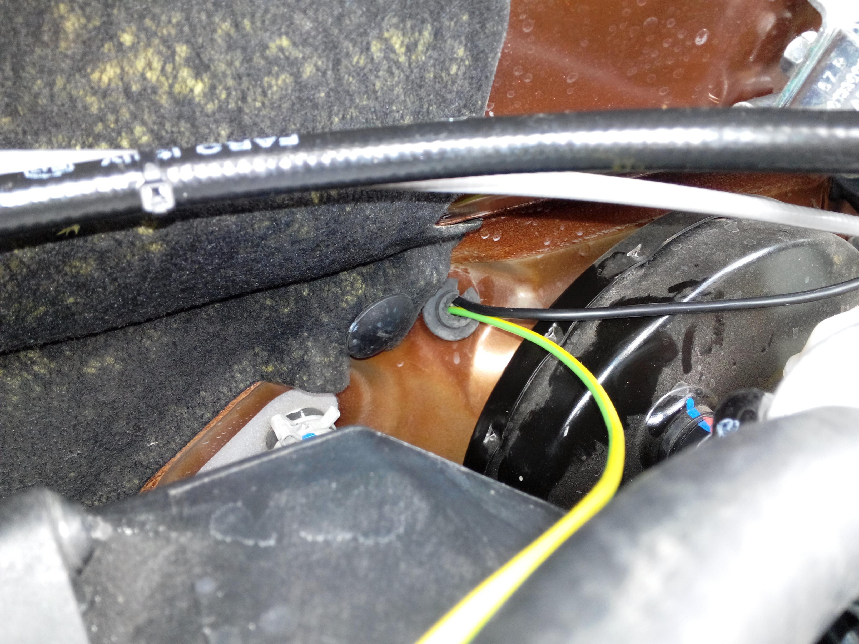

1. Протянул провод 2.5 мм.кв. из моторного отсека в салон. НА фото видна резинка под капотом, через которую прошли два желто-зеленых провода. По салону тянул по правой стороне под резинками по порогам. Там, как оказалось, есть специальные пластиковые "П"-образные каналы. Типа чтобы ногами не затоптать и не передавить. Крупным планом на второй фото место установки управления зеркалами, под которым есть гайка, которая крепит пластиковый тоннель к кузову.
