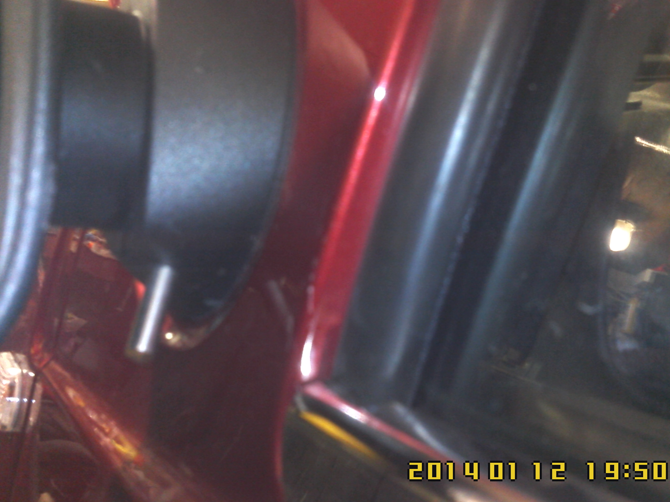

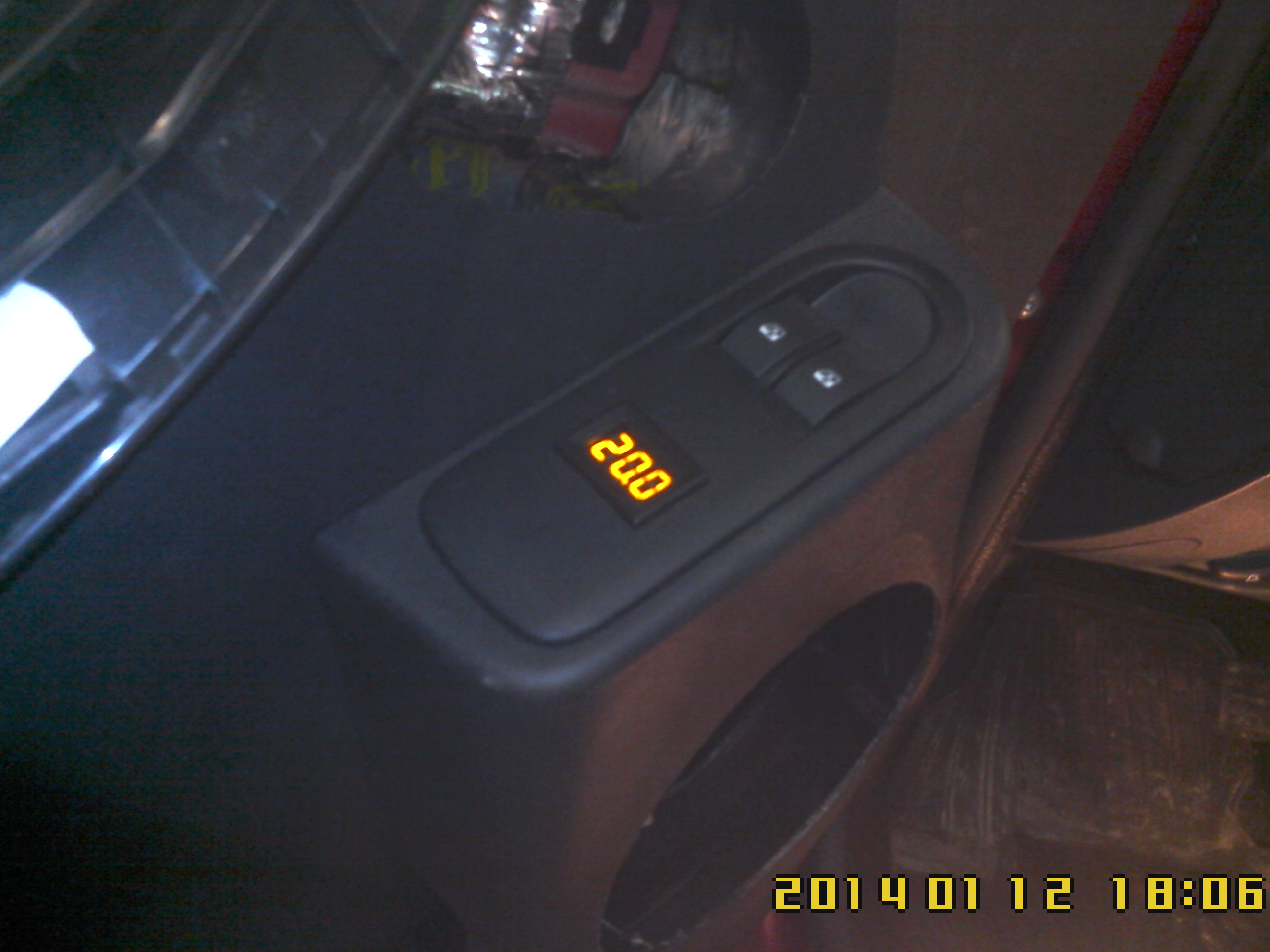

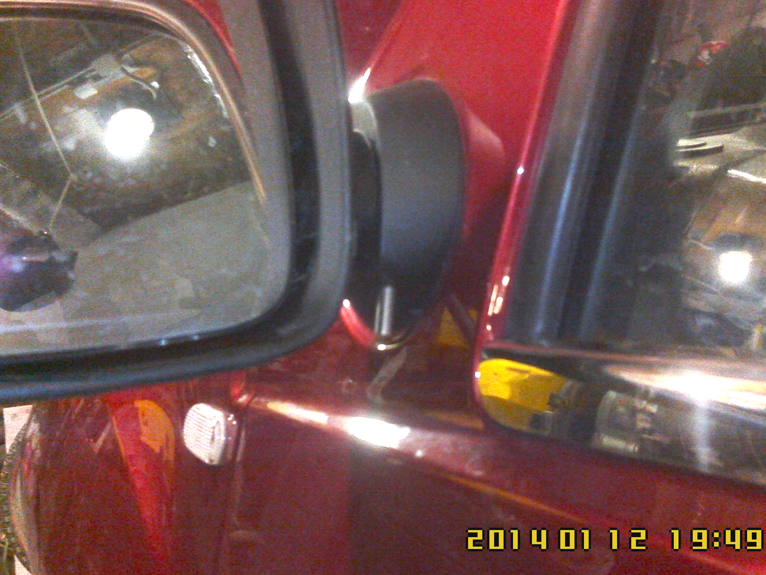

вот и мой инстал .
совместил с шумкой защитой тяг змка от проникновения
и установкой проставочных колец.
покупал тут
http://www.aliexpress.com/item/0-36-...564294080.html
подключил к блоку стеклоподъемников + розовый. минус черный.
провода термометра не наращивал и не резал
инструмент
1сверло по диаметру датчика.
2торкс для зеркала(можно без демонтажа)
3напильник-для установки дисплея.
фото конечно отстой но суть понятна
учел ваше мнение Alek-han по поводу обдува.
думаю при движении показания будут точными
