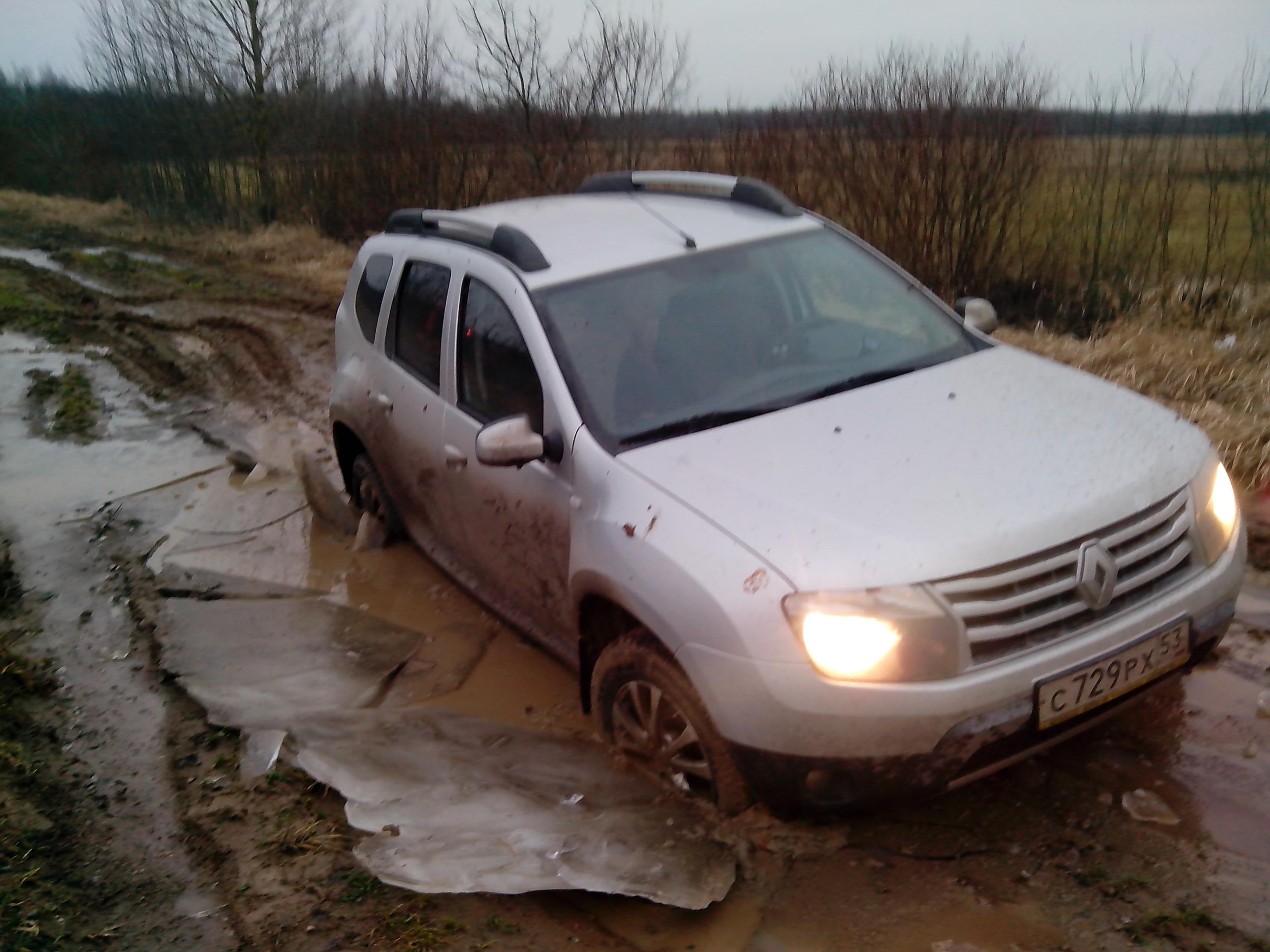

Сообщение от тягачъ
в режыме лок... у вас будут крутиться 2!!!!!! колеса на скользком....
Согласен, сам проходил это.
A_r_t, спасибо за более подробную схему, теперь всё понятно - задний кардан приводится в движение от корпуса переднего дифференциала, который крутится ВСЕГДА.
Просто сомнения закрались от сообщений некоторых форумчан, которые в ЛОКе будто бы в буксовали одним колесом, а тут еще эта схема в ссылке.
А когда уже написал сообщение, понял, что написал какую-то ерунду, так как перед самым Новым Годом сидел в луже и от всей души буксовал левым передним и задним правым колесом до тех пор, пока не приехал трактор.
Если бы привод заднего моста был бы от правой передней полуоси, то буксовал бы я только левым передним колесом.
