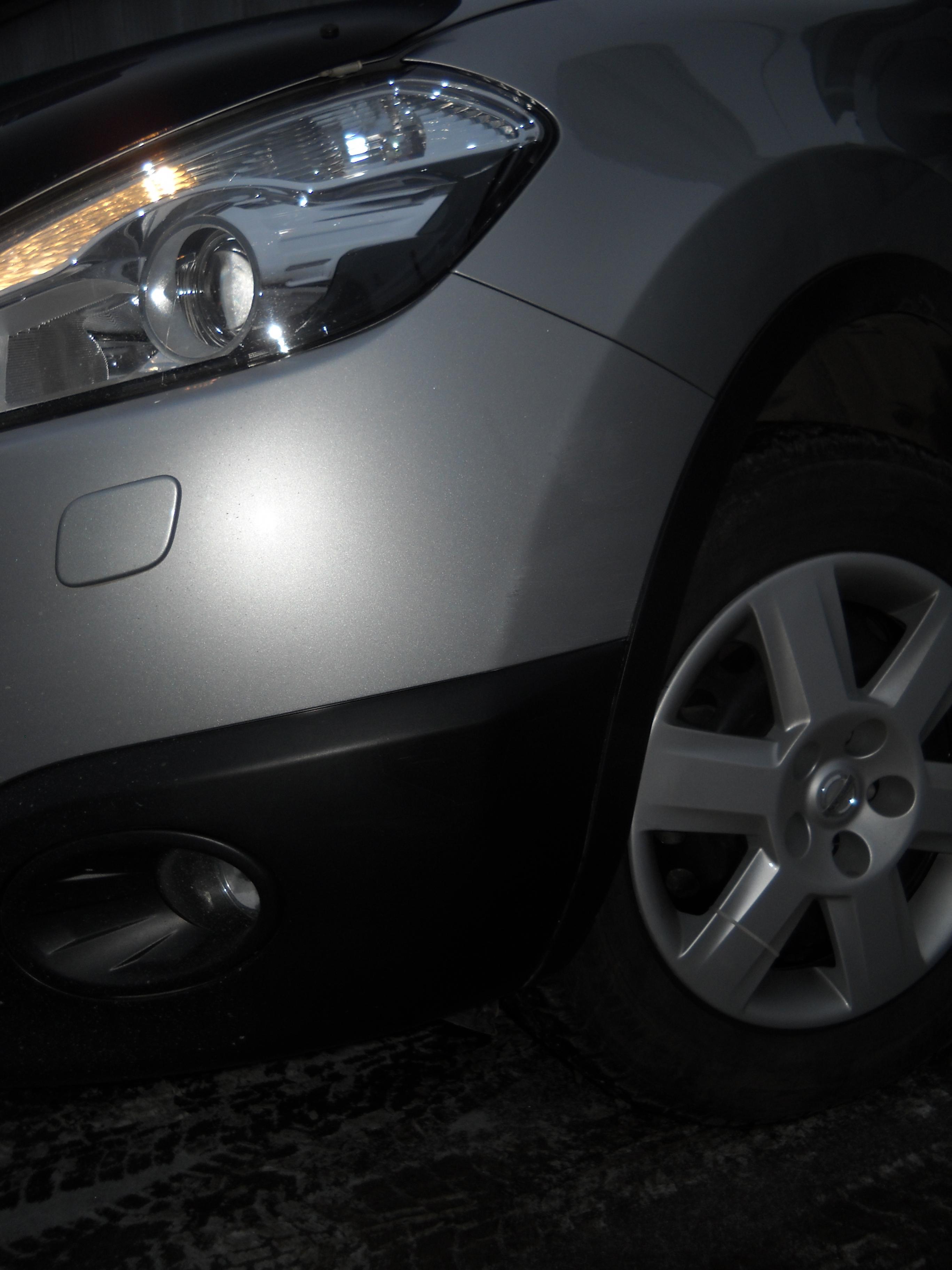

На прошлом авто сильно поцарапали бампер на парковке(хз кто), месяц как купил- расстроен был дико! Делать не стал, через год "удачно" припарковался под деревом, обламывается ствол и падает ровно за машиной, ветками исцарапало тот самый бампер. Так и продал- ничего не делал. Вот на второй год эксплуатации кашака, притерли передний бампер( опять хз кто и когда вообще), сквозь слой грязи разглядел царапины - вот что значит долго не мыл((((

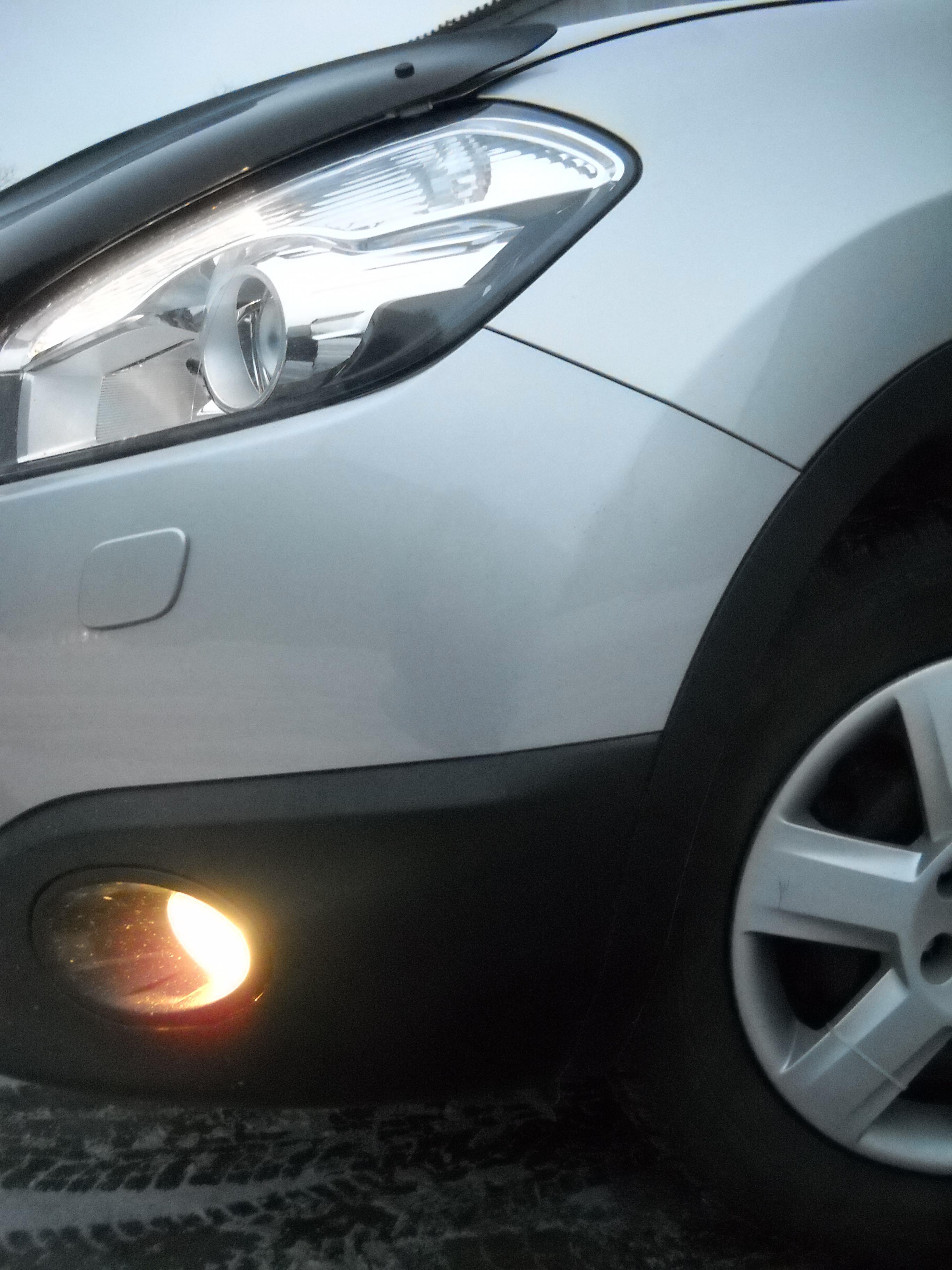

Обидно, но уже не так, думал забить. Но когда идешь к авто всегда бросается в глаза. На фото не очень видно, в одном месте песчинками процарапало и вдавило прям до черного палстика, где было окрашено. Прочитав умельцов в инете, решил попробовать замаскировать своими силами. Подобрал краску, и в путь. Крашенную часть, полировал пастами 3М, потом зубочисткой восстанавливал слой, где содрана краска. А на некрашенной части(это бампер и расширитель арки) зашлифовал шкуркой локально, получилось белое пятно. После грунт и краска для пластика. Результат работы на втором фото. Если присматриваться, то что то и видно. Но в целом я доволен! Может кому пригодится
