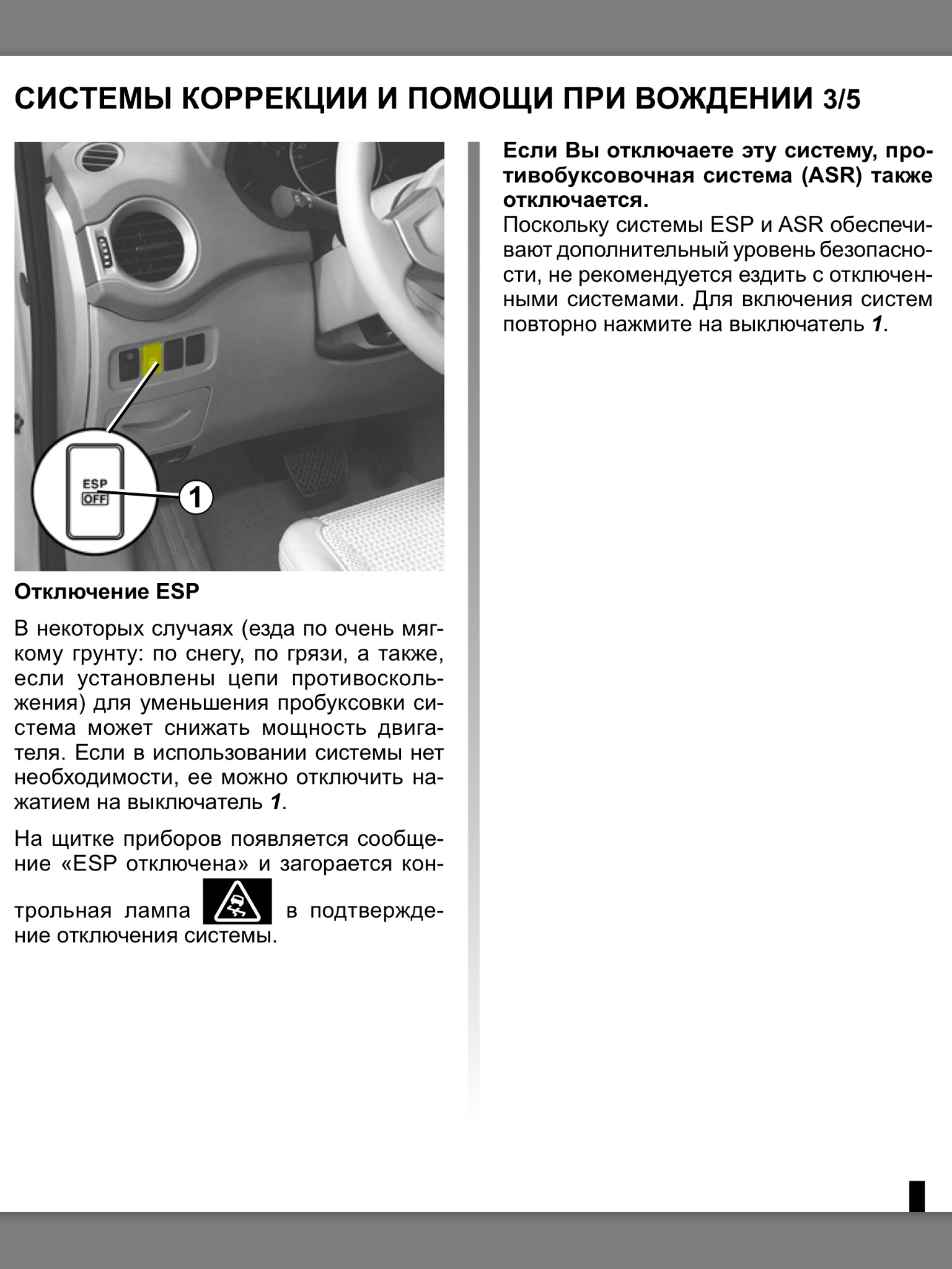

Это руководство от Рено Колеос к примеру , тут понятно , что и для чего?
Эти системы еспи и аср , рассчитаны для безопасности , курсовой устойчивости в повороте и пробуксовку колес от увода автомобиля в сторону , на обычной скользкой дороге общего пользования , кратковременную разовую помощь на легком бездорожье, так что на полном бездорожье их нужно отключать. И включать Лок , чтоб не нагревать муфту в режиме Авто на бездорожье и т. д.
