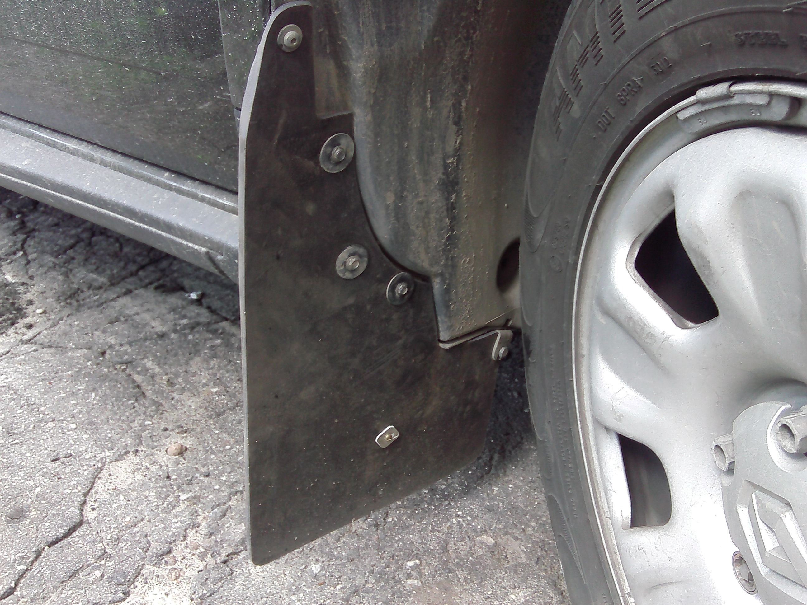

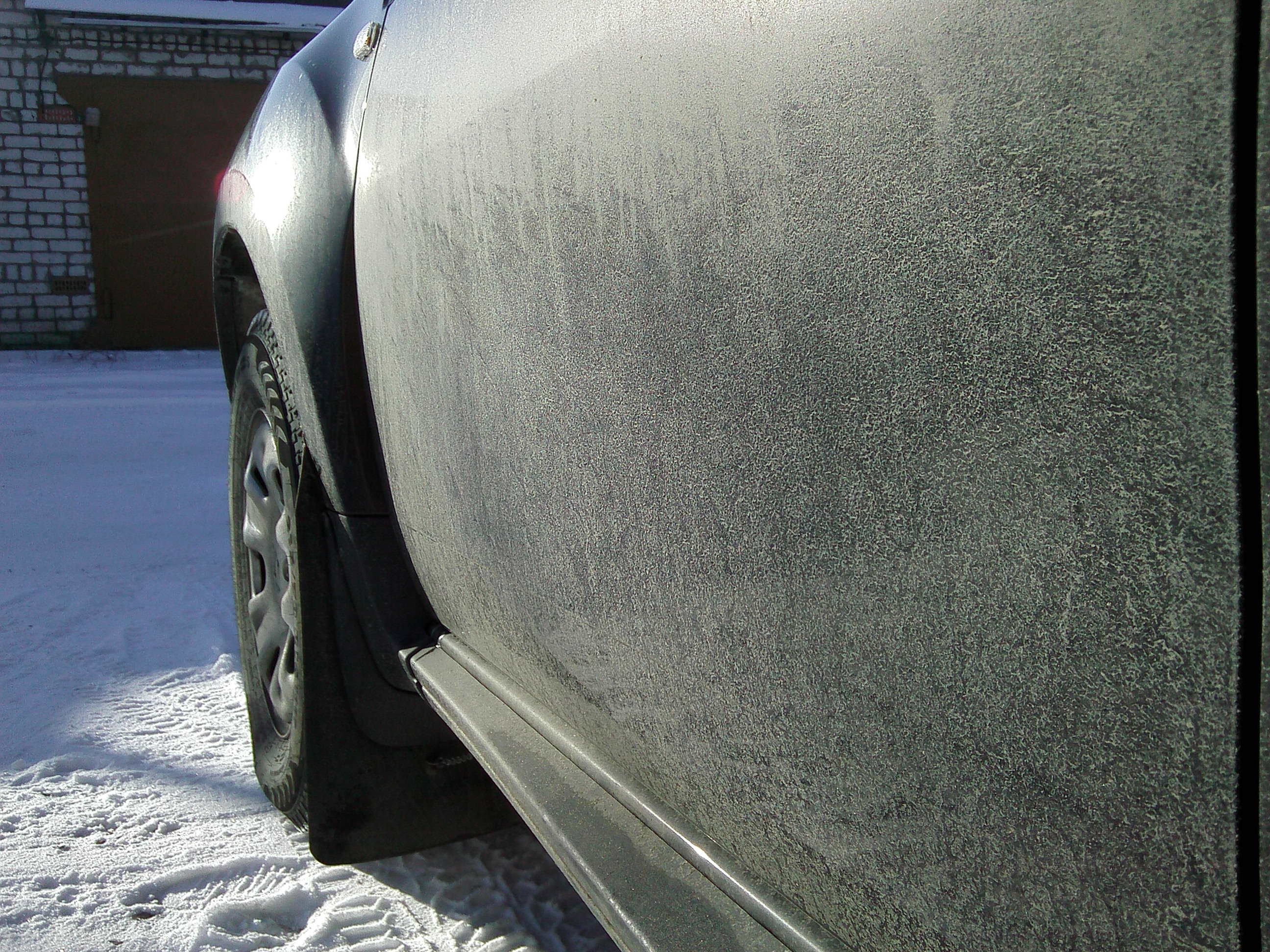

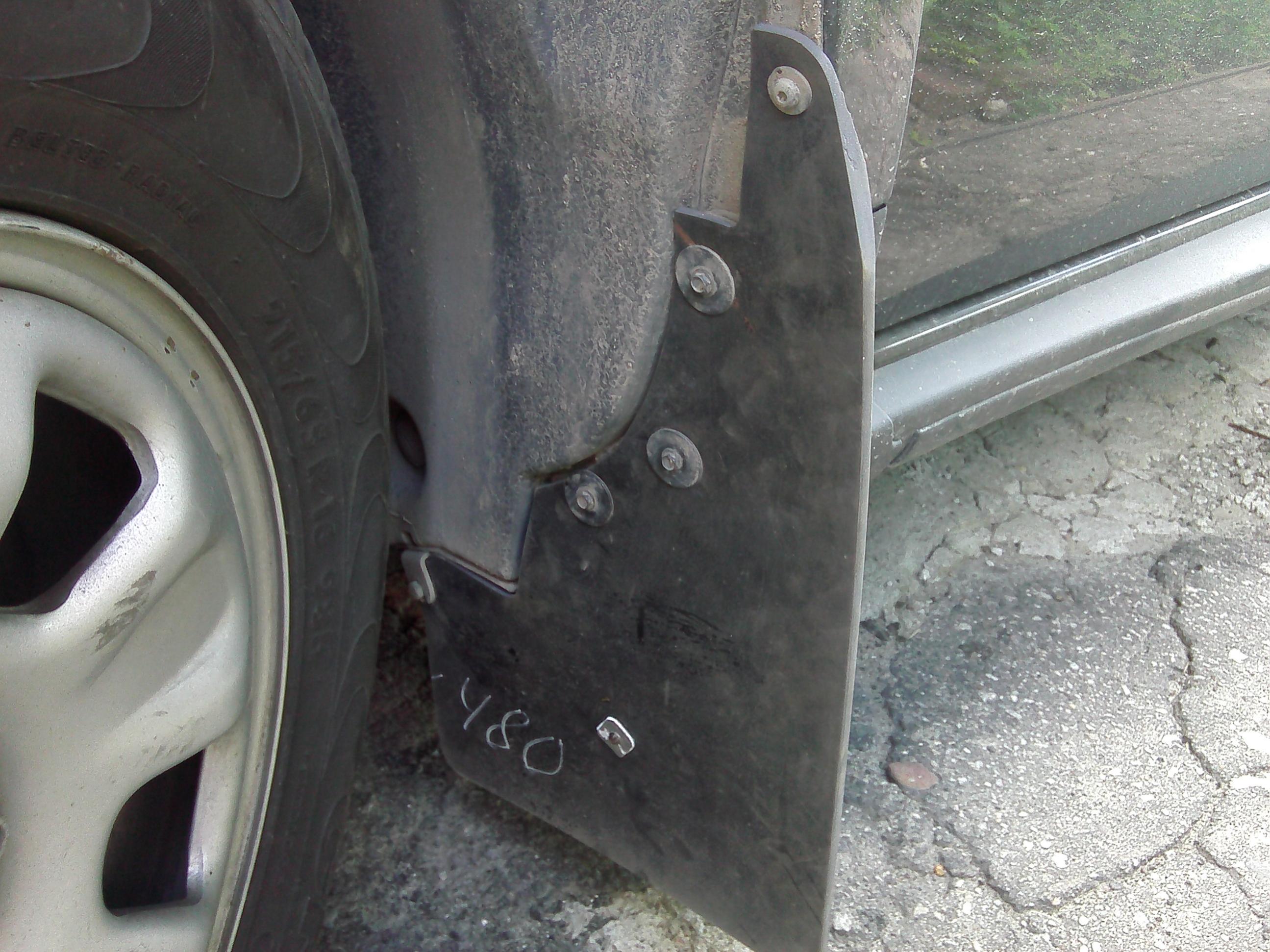

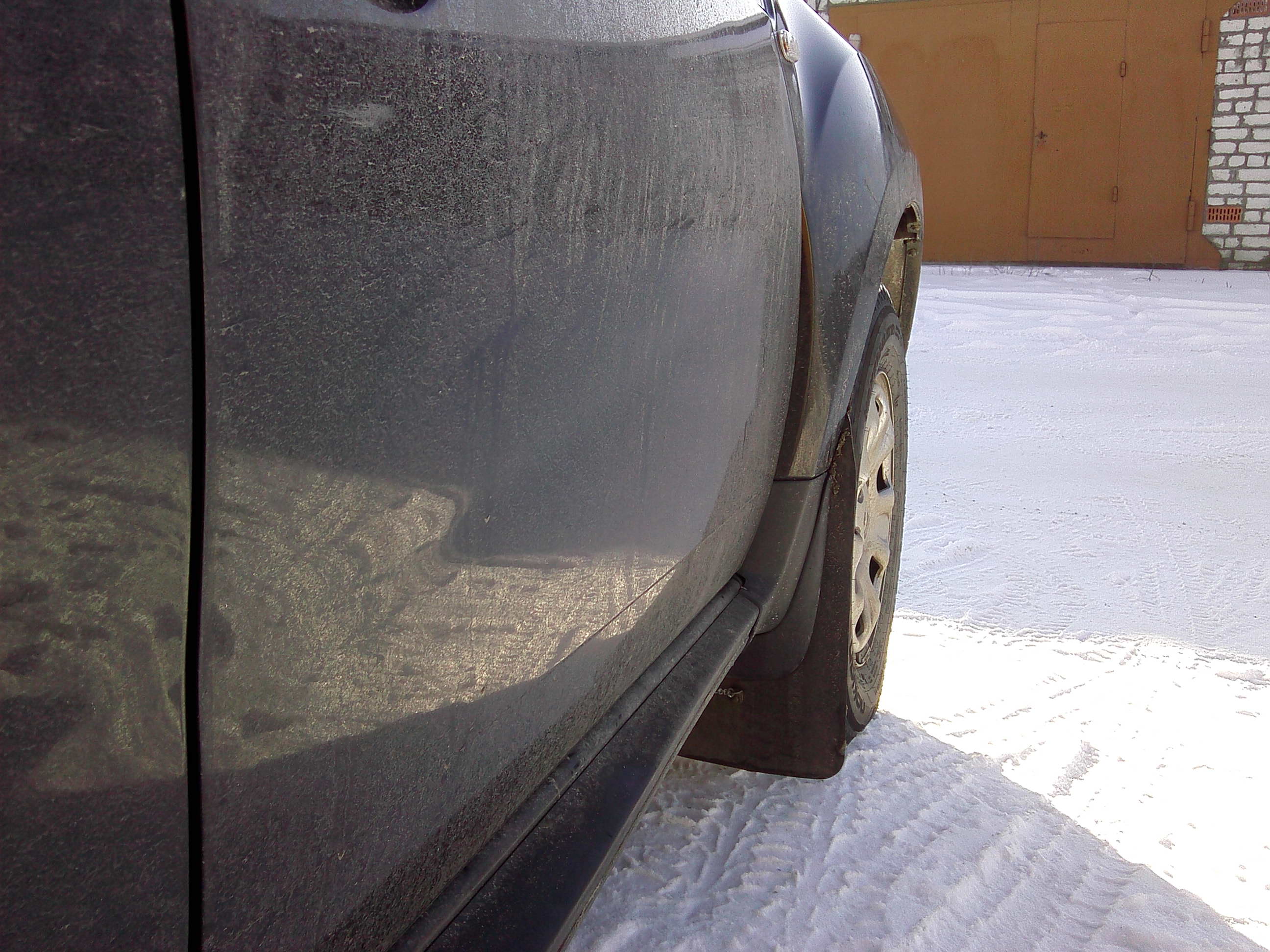

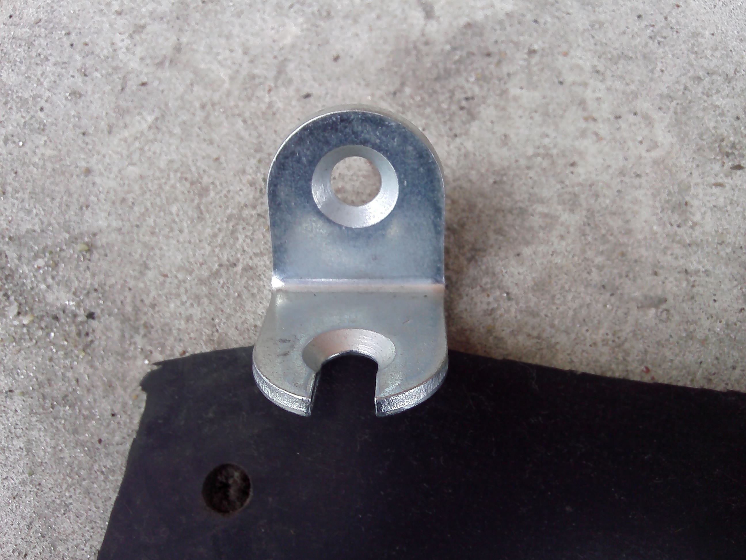

Брызговики вырезал из техпластины ТМКЩ-С толщиной 5 мм. Дополнительно приобрел 2-а мебельных уголка и два болта М6 с гайками и шайбами. Крепил поверх родного брызговика на штатные саморезы. Экспериментировал с различными размерами брызговика. Величина выступания брызговика за габарит боковой поверхности колеса принципиального значения не имеет, достаточно 1,5-2,0 см. Наибольшее значение имеет длина брызговика, оптимальный размер - 10 см от земли. (У меня стоит брызговик, имеющий максимальный вертикальный размер 45 см). Чтобы не оторвать его при наезде на бордюр задним ходом, нижнюю часть закрепил с помощью цепочки, изготовленной из купленных в магазине "Саморезы" гройверных шайб ф4мм и ф6мм, 2х винтовых карабинов 4мм и 2х мебельных подвесов.
