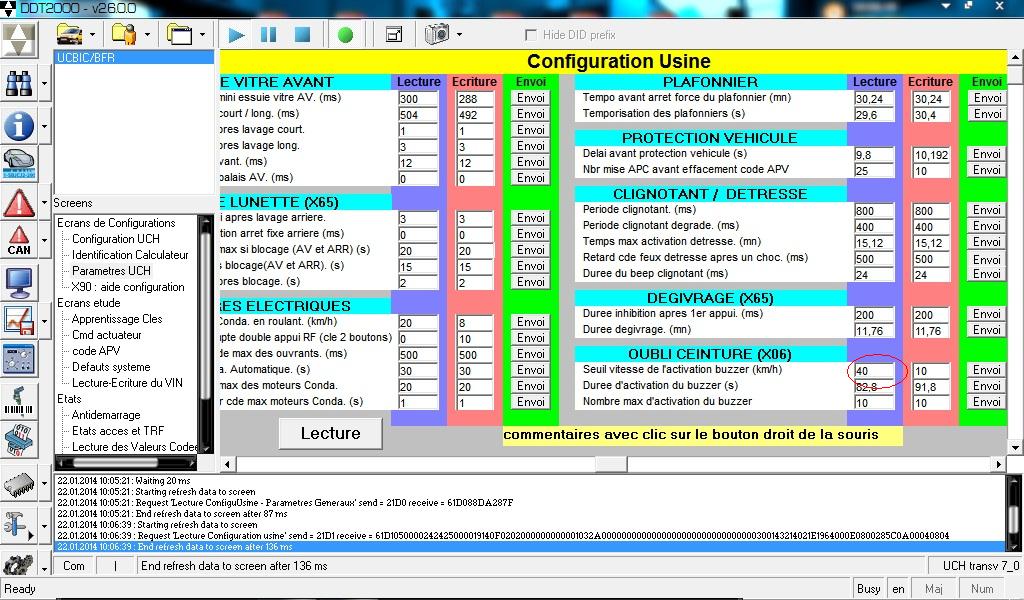

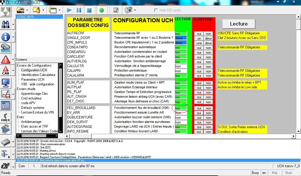

Господа "гуру" по работе с DDT2000 помогайте: попробовал изменить уставку скорости на включение "буззера" непристегнутого ремня после 40 км/ч - не работает. На скринах обведено красным: порог включения в км/ч и активация панели Х06 для изменения порога(если правильно перевёл с французского). Что делаю не так или где еще что надо включить?
