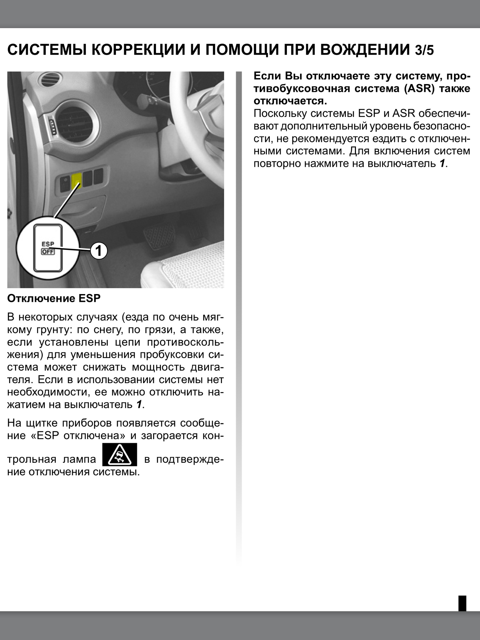

Я выше все описал , где что включается , опять теория пошла про ESP , почитайте инструкции любого авто с ESP ,что и для чего и тест драйв проведите на бездорожье, покажите оргументы и факты , и какой специалист пришел к такому выводу?
Это только теория!
Может быть только так , что муфта может перестать работать , если оторвать проводку идущей к муфте, разьем у муфты , окислятся контакты , перетрется проводка, сгорит предохранитель , отвечающий за работу муфты и т. д. Подобное .
Если есть желание , то нужно сначала пробовать , тем кто хочет установить самоблок , только практика может показать результат .
