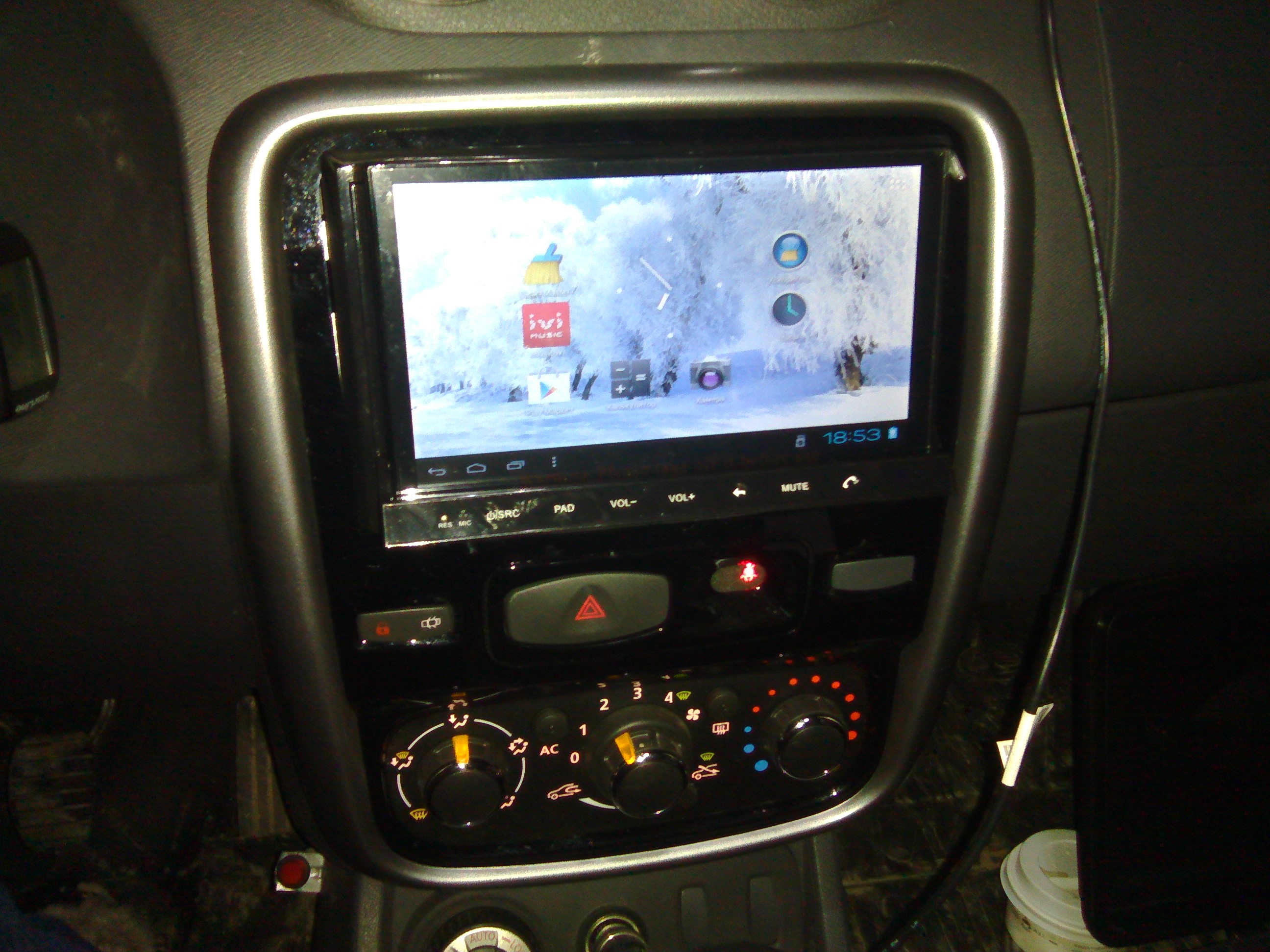

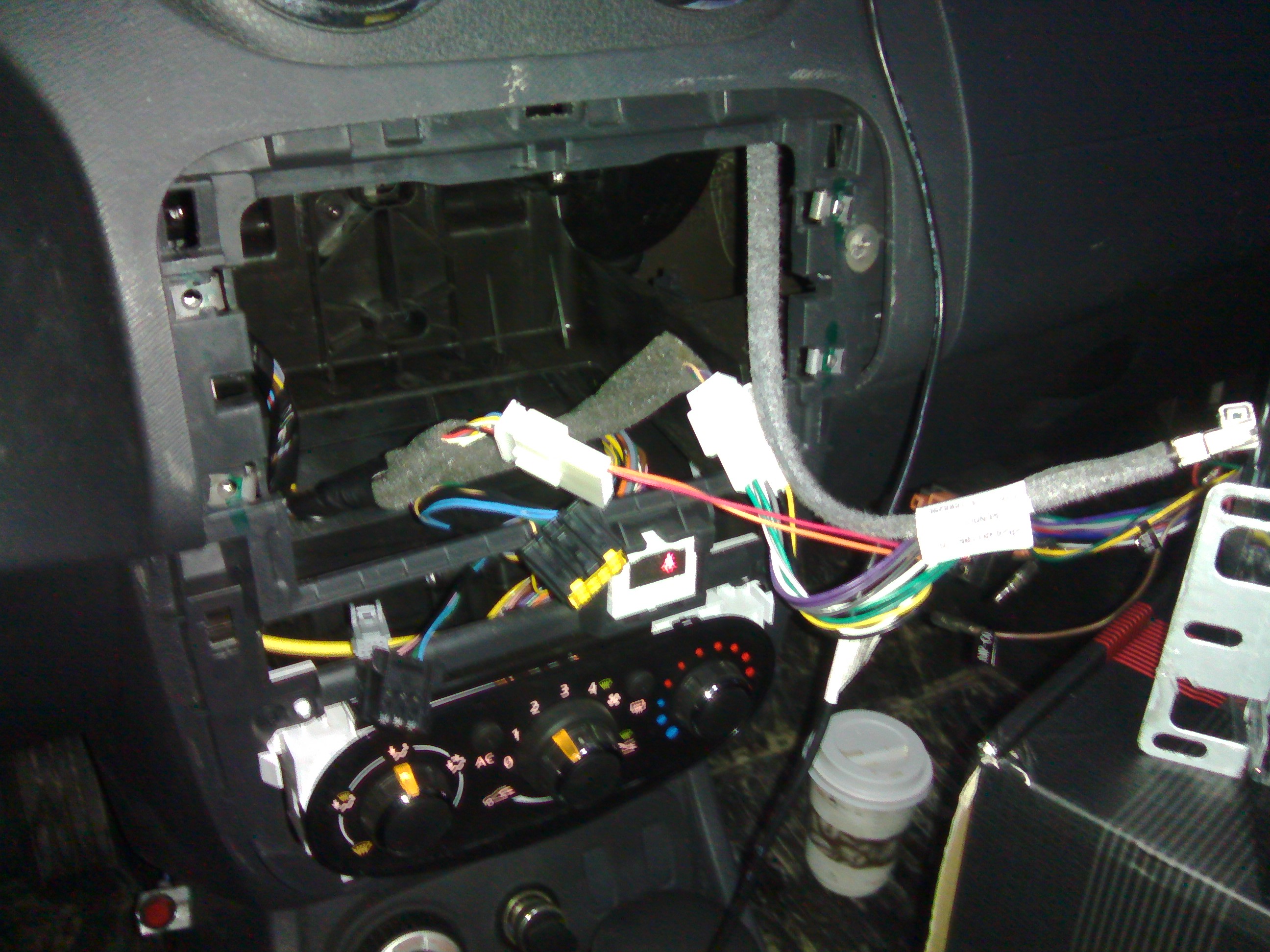

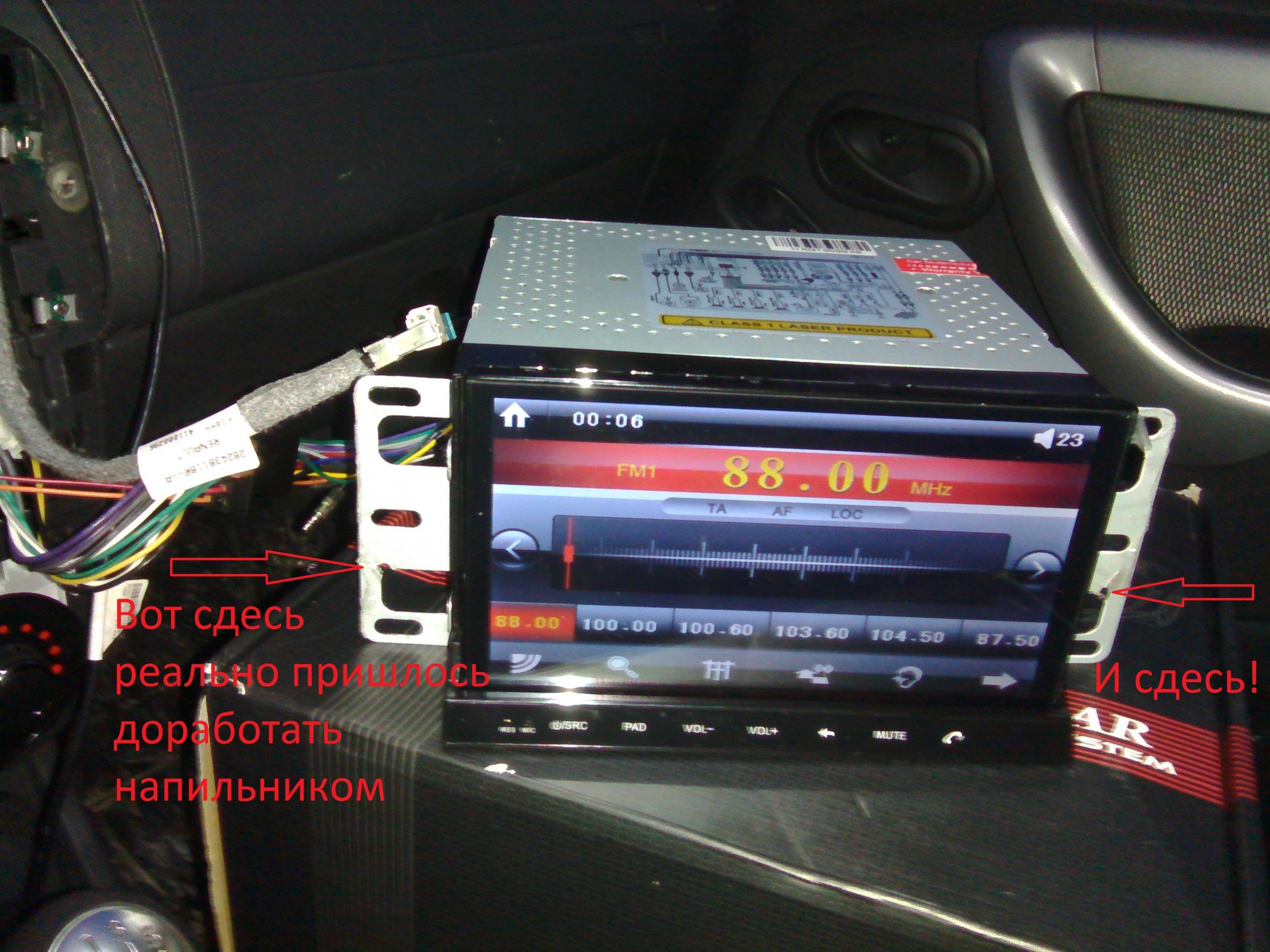

Поставил! Зырьте! Правда погода не позволяет заморочиться с усилами и сабами, а также камерами и парктрониками. А так, рабочее состояние отличное, ниче не глючит, звук по громкости такой, что штатные хрипят, больше 18-20 по мерками erisin не выкручиваю (для наших штаток это предел, дальше пердеж и свистёж). Блютуз нашла без проблем, к моему китайскому 2-х симочнику ZTE подрубилась на раз два, не успел всё проверить уже жена звонит и просит детям тёмов набрать - а связь уже по беспроводной сети блютуз! Супер! Из переходников в местном магазе по атомной цене купил вот этот:

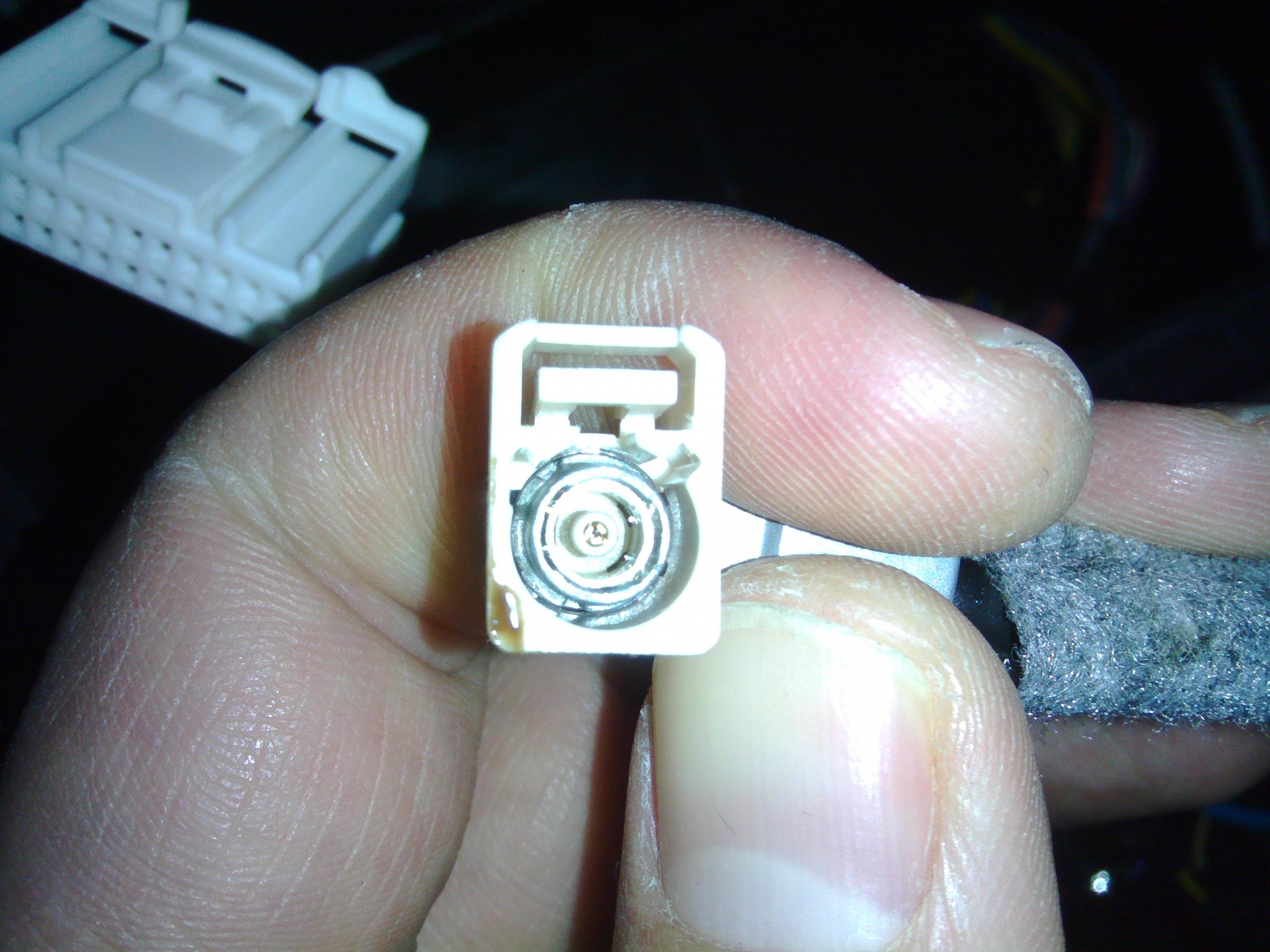

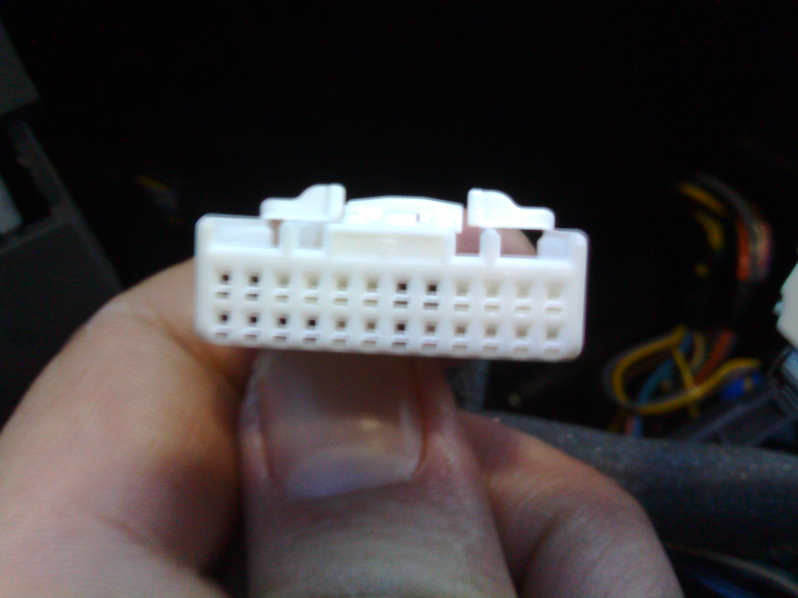

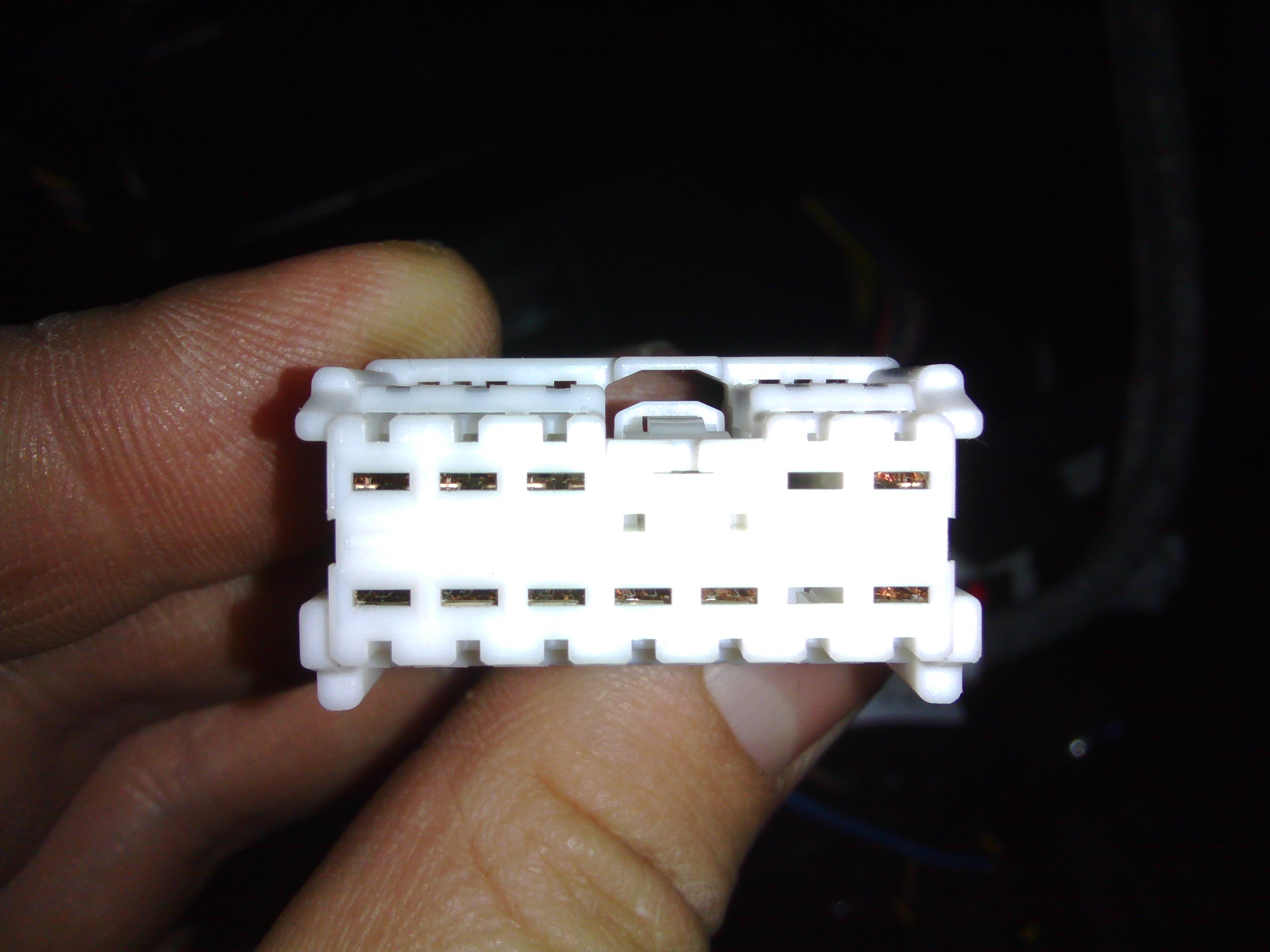

http://ksize.ru/art-00000007620-199 за 600р!!! и вот этот под антенну:
http://ksize.ru/art-00000005993-199 за 450р!!! и того 1050р (благо нечё не паял и с бубном не плясал). Под джойстик не нашел переходника, надо тестить, пока думаю идти по пути поиска через ИК порт, т.к. в комплекте лежит пультик как на муз. центр.
