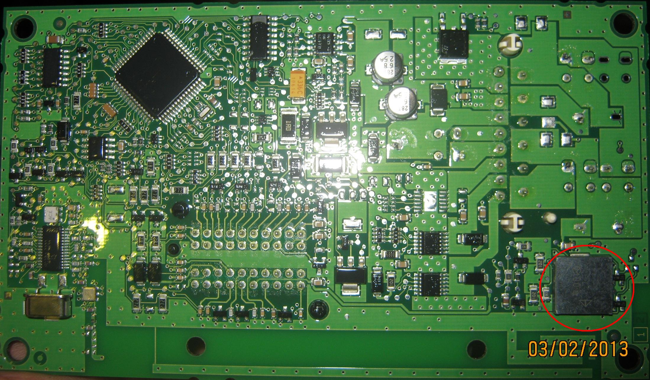

Пищалка поворотников и невыключенного света фар (единственная, основная) находится скорее всего в блоке ЦЭКБС, и нужно посмотреть не загораживает ли эту дырку динамика (ее наверное не трудно обнаружить) обшивка или что-то там еще. Блок ведь под ногами, туда прям чуть ли не наступаешь.)))
Что интересно, на логонах народ наоборот жалуется на чрезмерную громкость. Блоки ЦЭКБС у них похожи.
Вот фото моего ЦЭКБС.
Зуммер в правом нижнем углу.

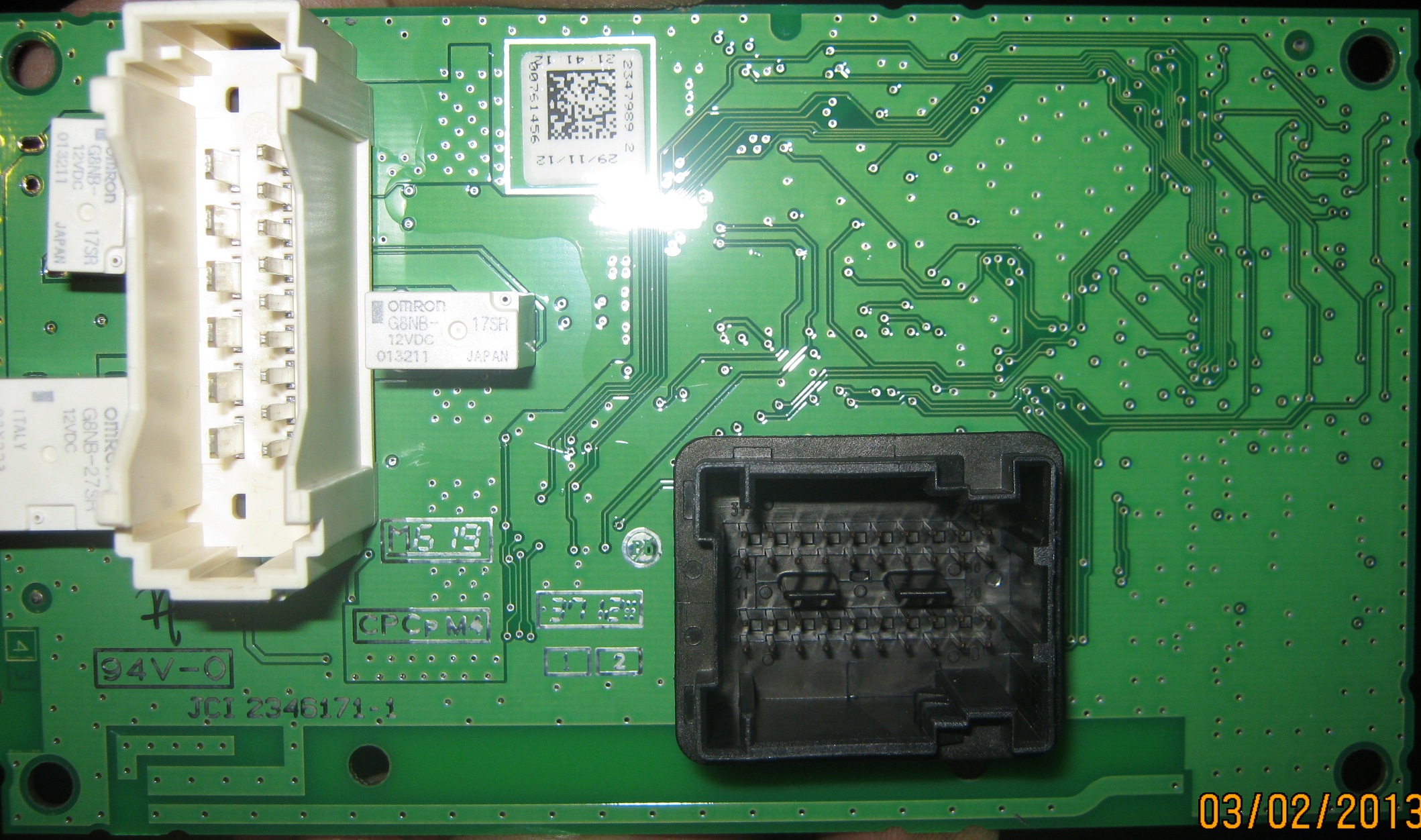

А вот такой стоял на Рено Симбол. К сожалению фотки ЦЭКБС Логан мне найти не удалось.
Без комментариев понятно,что у наш зуммер меньше, да к тому же стоит с обратной стороны платы. Идея подключить вместо него динамик непристегнутого ремня сомнительна, т.к. зуммер в ЦЭКБС пьезокерамический (производства Murata, если не ошибаюсь PKLCS1212E2000-R1), а динамик ремня электродинамический. Скорее всего без какого-то буферного каскада (как минимум на одном транзисторе) не получится. Проще будет заменить его на подобный и вынести наружу.
