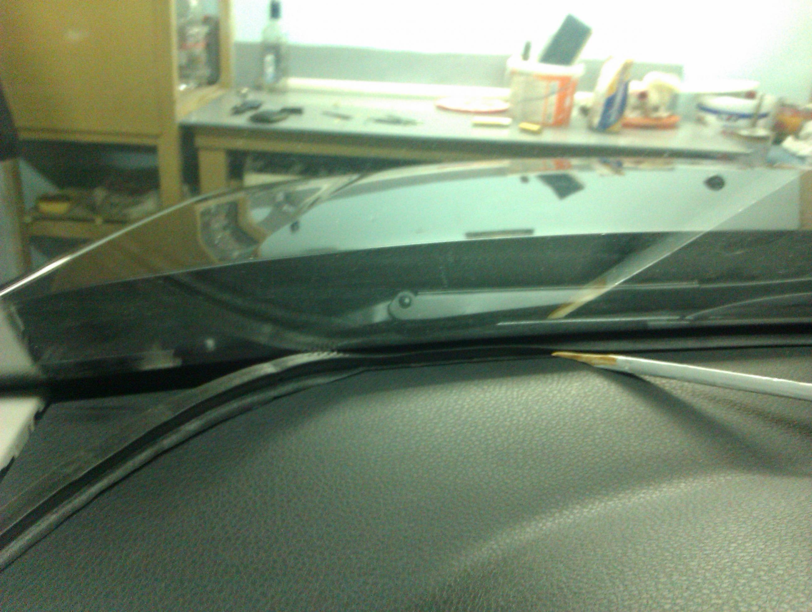

Вчера сделал из остатка уплотнителя от 2108, как и zhiv обрезал по кромкам трубку с лепестками и легко затолкал деревянной лопаткой в щель между панелью и стеклом. Ровным краем одного из приливов (лепестка) уложил на панель. Сегодня было -20, проехал, скрипов не было. Не ужели помогло? Понаблюдаю. Тем более на следующей неделе обещают до -30. Zhiv большое спасибо!!!
