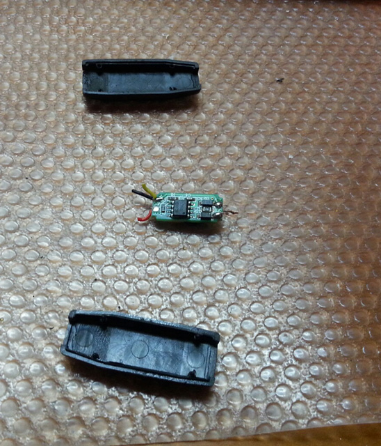

А эта вот плата, расположенная в маленькой коробочке на проводе от камеры, почему-то мне кажется, и определяет - прямое или зеркальное изображение будет приходить на монитор:
http://www.dusterclubs.ru/vb/attachm...1&d=1390848654
От камеры к этой коробочке идёт один "лишний" провод. Я не проверял, но, думаю - если бы я ко входу этой коробочки припаял не заведомо сигнальный, а тот "лишний" провод - то получил бы прямое изображение на мониторе. Вообще - не следует разбирать эту коробочку, я по ошибке из неё провода выдернул, потом долго по обрывкам медных жилок разбирался - что и откуда я оторвал.
