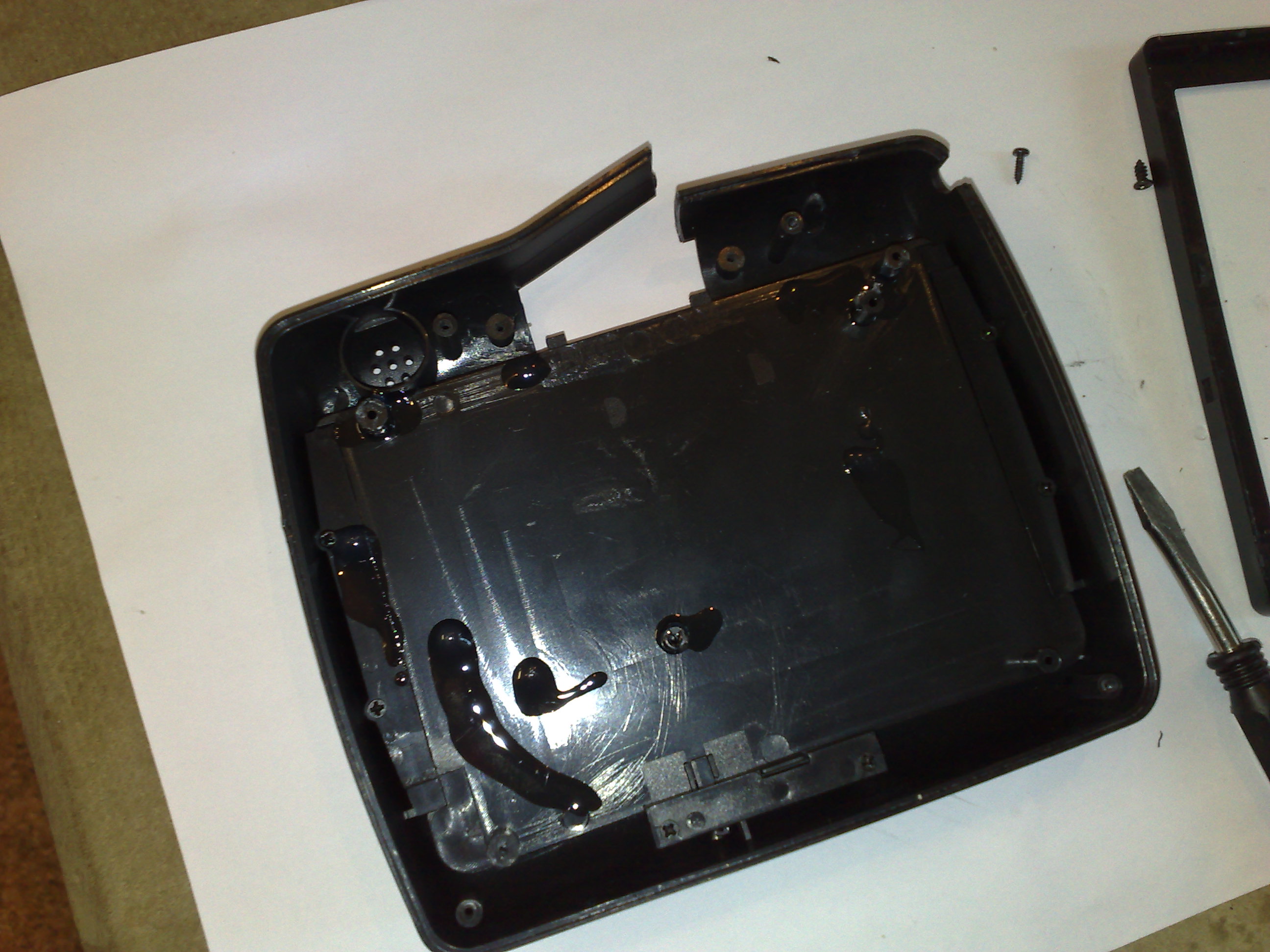

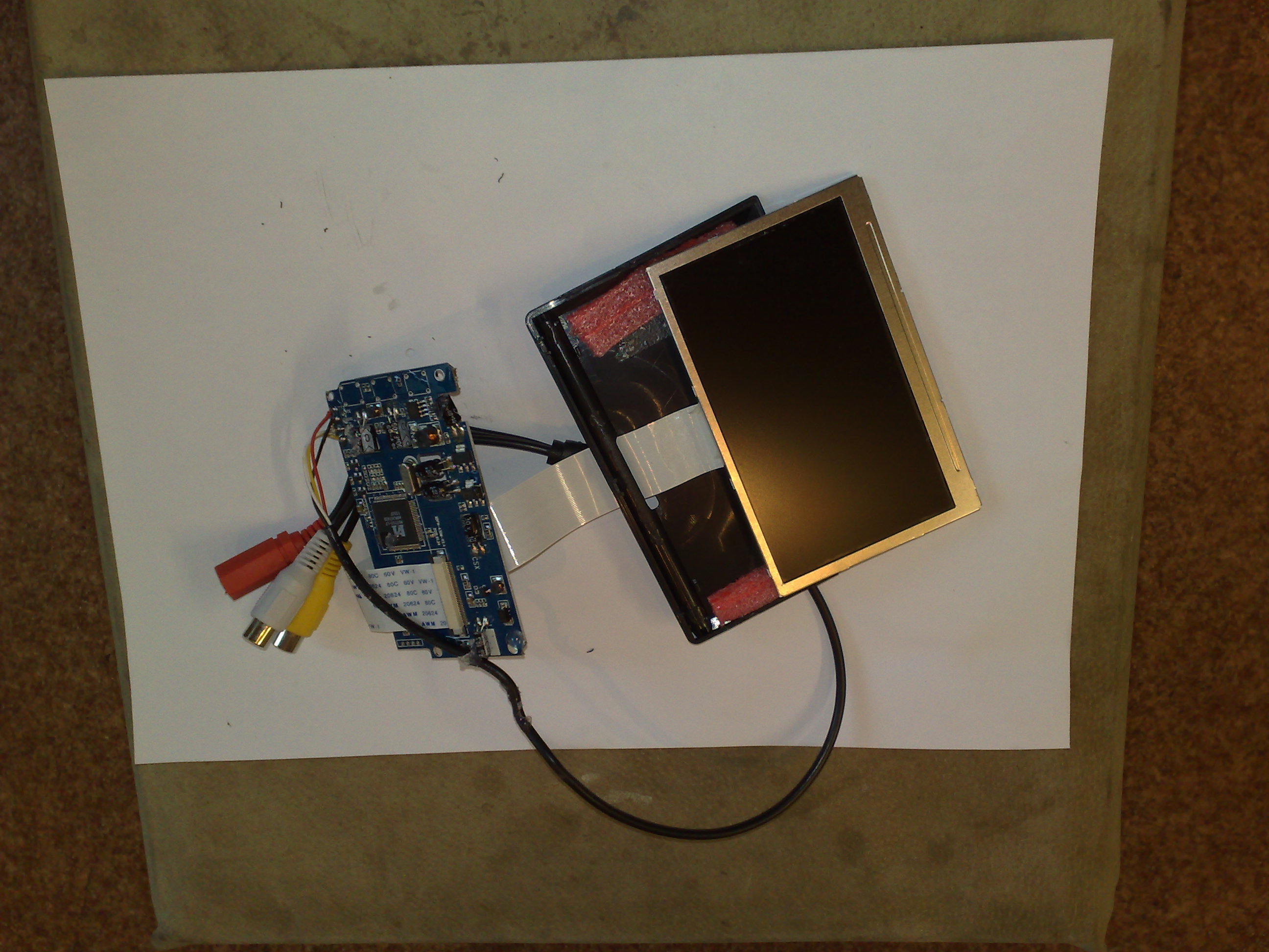

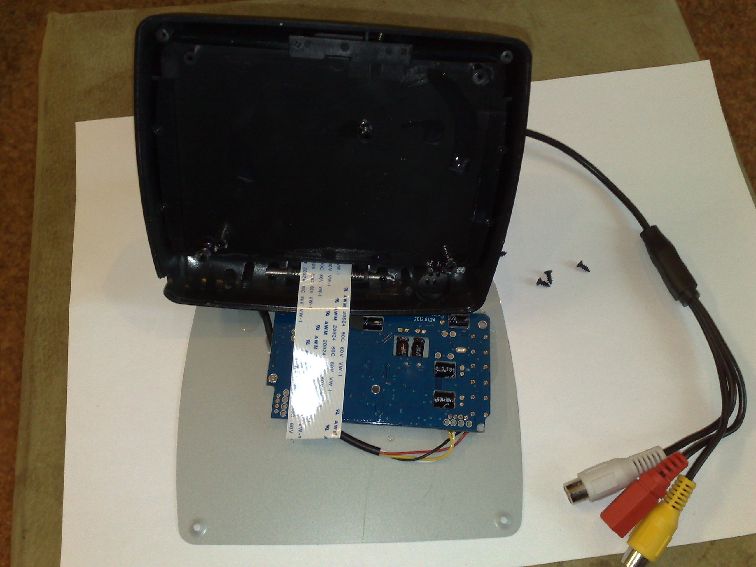

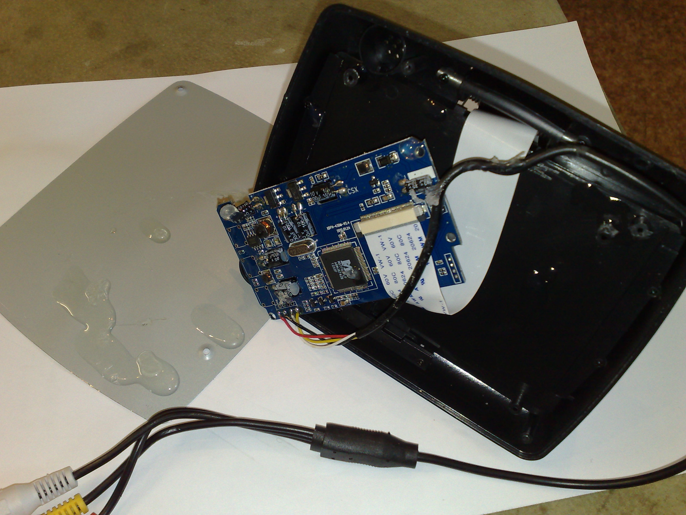

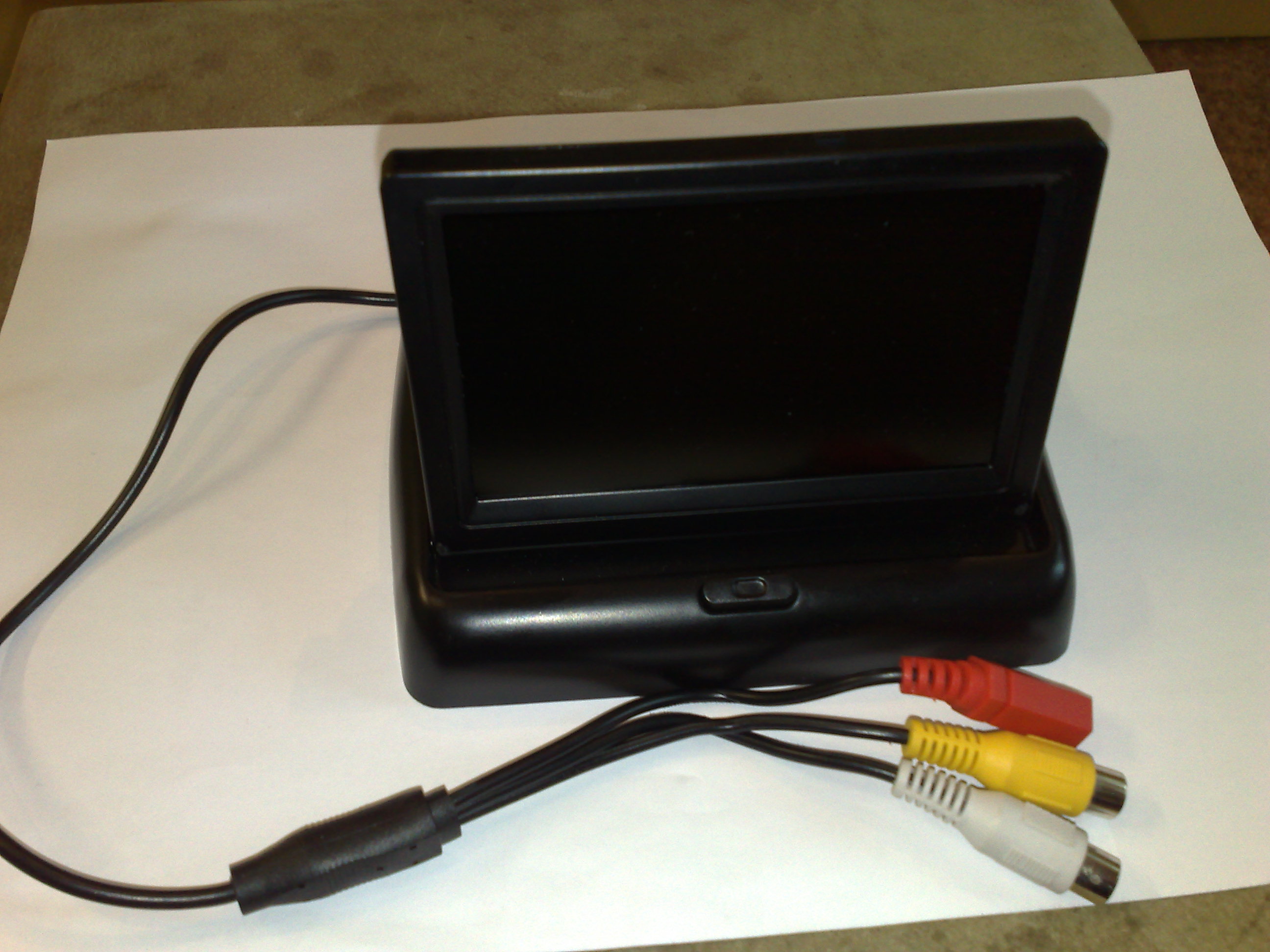

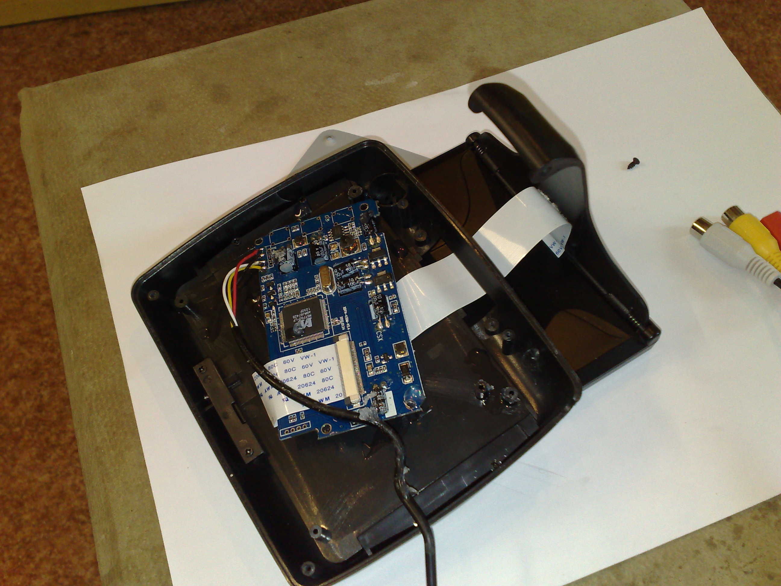

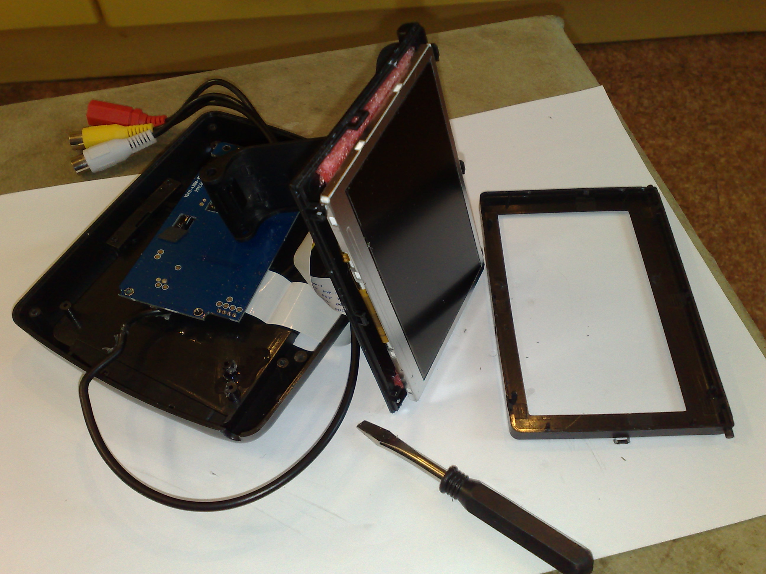

Отвернул 4 самореза снизу. Пластина не отходила т.к. в местах приклеяна на термоклей к плате, а она к корпусу. С помощью тонкой отвертки, надрезал эти места. К плате подходит шлейф от матрицы, через отверстие в корпусе. Шлейф побоялся трогать, т.е. отсоеденить. Надрезал отверстие и освободил его. Стойку экрана, пришлось согнуть ось, чтобы ее снять. Толщина козырька 14 мм. На корпусе матрицы тоже есть отверстие, через него проходит шлейф к ней. Посмотрю надо ли убирать сам корпус, имеет толщину. Рамку на экране прошел по щели тонкой отверткой, затем аккуратно отщелкивал. Продолжение следует .......
