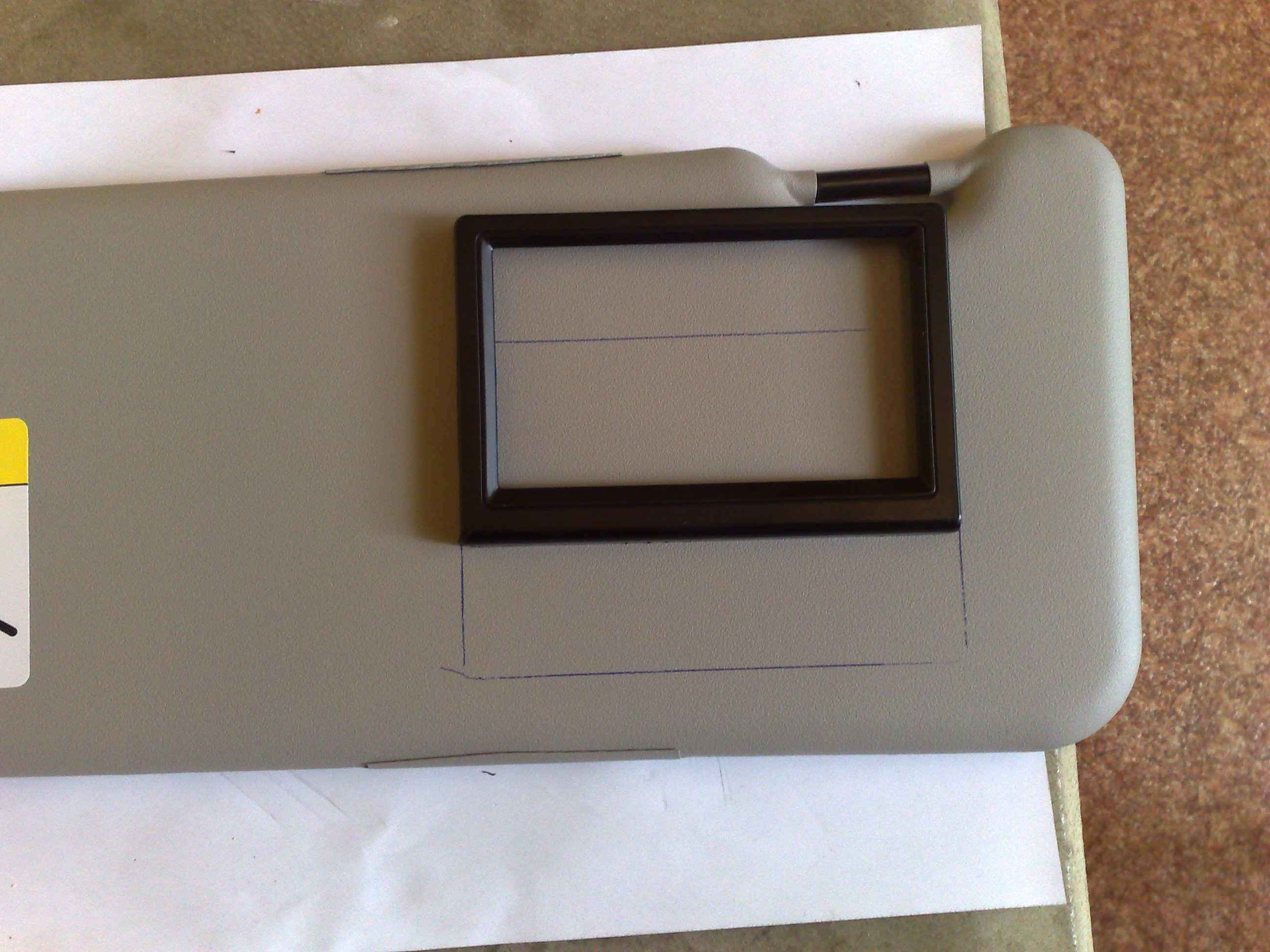

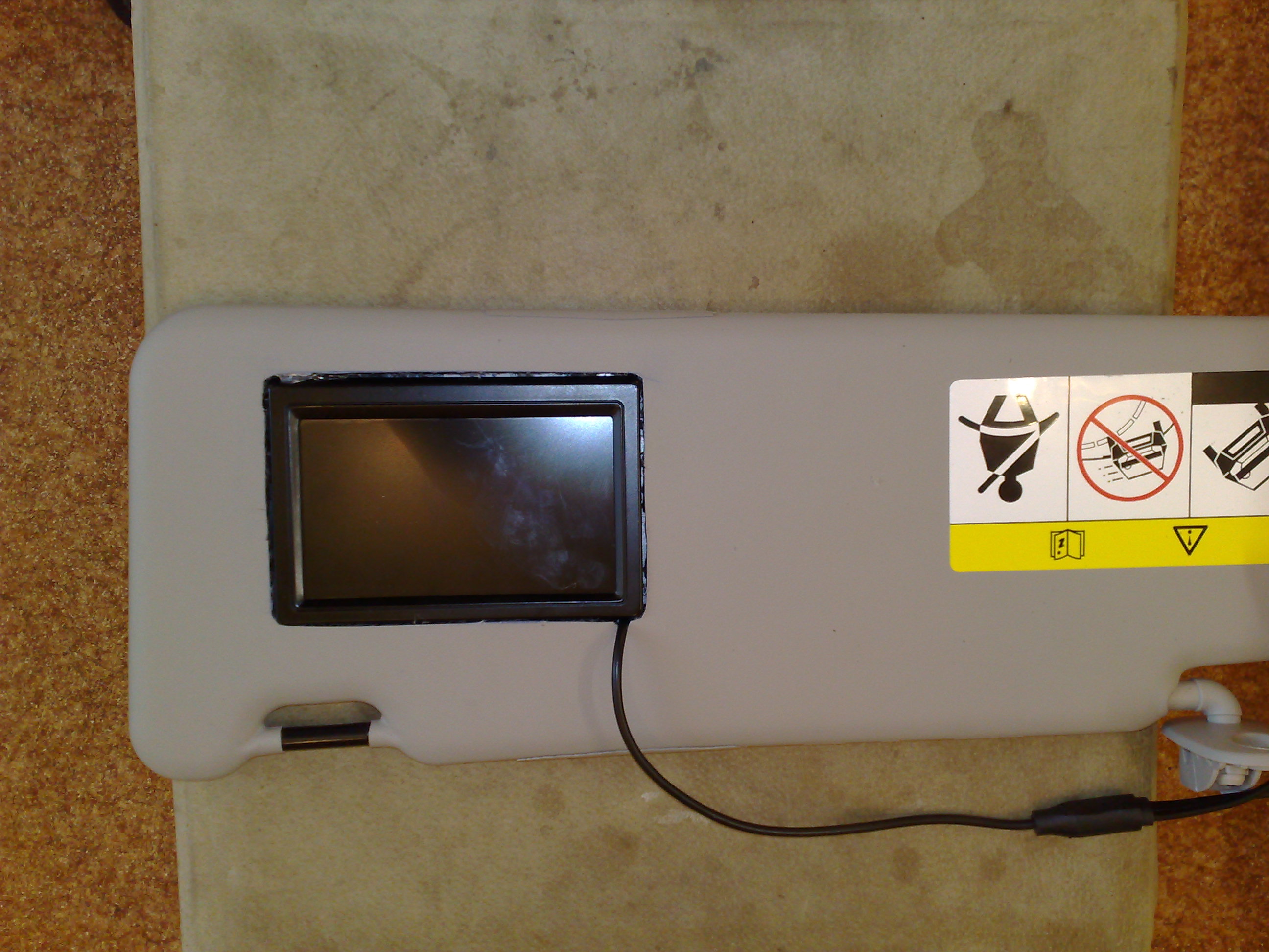

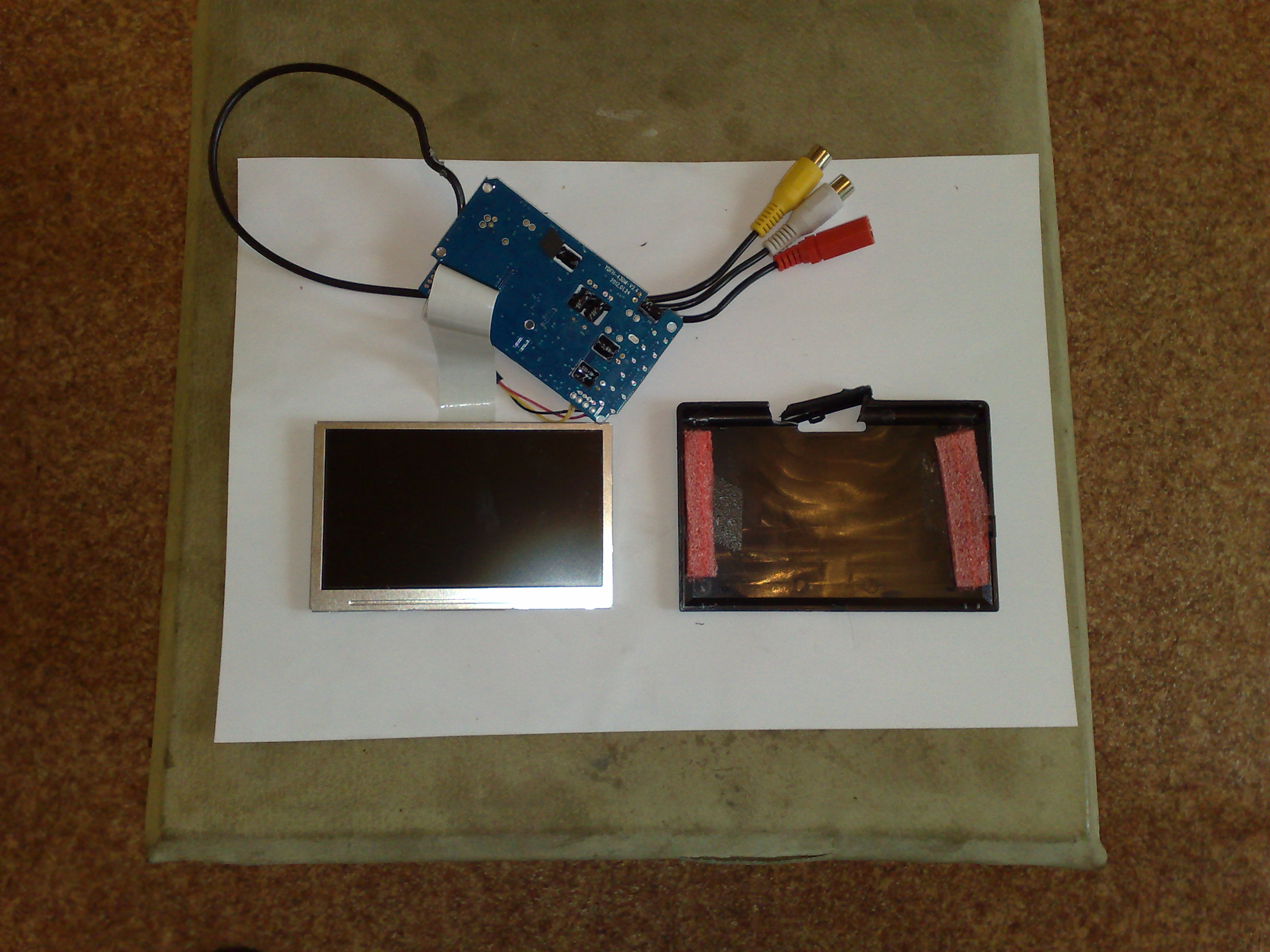

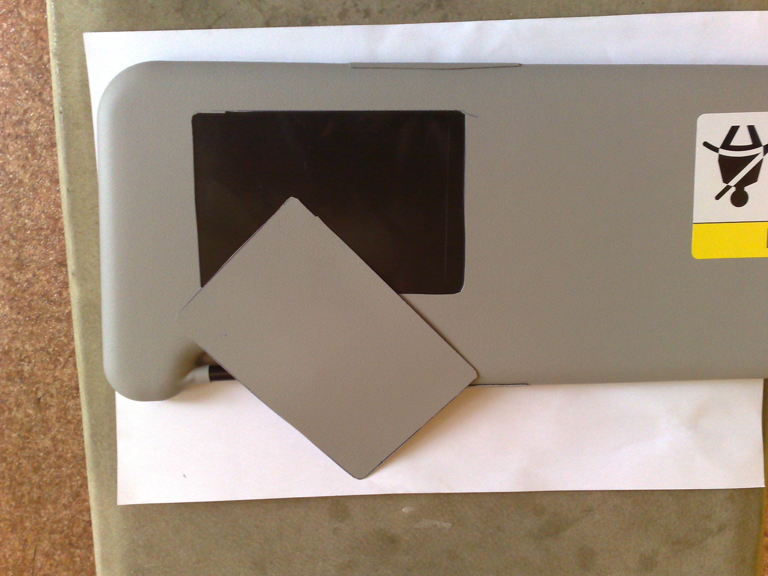

Пришлось надломить перемычку в отверстии корпуса матрицы , очень толстая. Осталось, рамка корпуса матрицы, матрица со шлейфом , плата с проводами. Приложил рамку, обвел. Самое трудное, вырезать нишу, в ней перемычки, по периметру проколол тонкой отверткой, затем плоскогубцами надламывап. Самое главное, померить чтобы рамка входила в нишу. На дно ниши укладывается ровно по середине плата, деталями вверх , предворительно капнув по краям платы термоклей. Матрицу вкладываете в рамку и по краям фиксируете опять т. клеем. Провод в козырьке не провести без распайки от платы, я сделал так, проще.Рамку с матрицей по краям мажете клеем и в ставляете в нишу. Останется облагородить небольшие щели вокруг рамки, они от того , что рамка на конус. Вот вроде и все. Итого ушло 3 часа работы.
