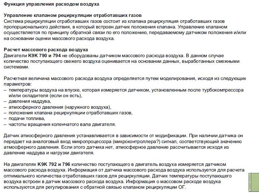

как я писал ранее у двигателя есть несколько режимов работы (пример: хх, разгон, торможение, большая нагрузка(в горку на повышенной), низкая нагрузка (прямая на пониженной) и т.д.) в зависимости от текущего режима выбирается кол-во топлива для впрыска. Мы ловя провалы попадаем в режим обеднённой смеси т.к. неверно определяется кол-во воздуха попавшего в цилиндр. Холодного входит больше. комп считает что вошло меньше воздуха, дает меньше топлива и мы имеем крайне обеднённую смесь. она гореть не желает и вот он провал.
На утеплённой машине вероятно происходит забор более теплого воздуха из подкапотного пространства.
Но мы деньги не за конструктор отдали, а за новый, исправный автомобиль.
Надо мат часть посмотреть про датчики, места установки и пр.
