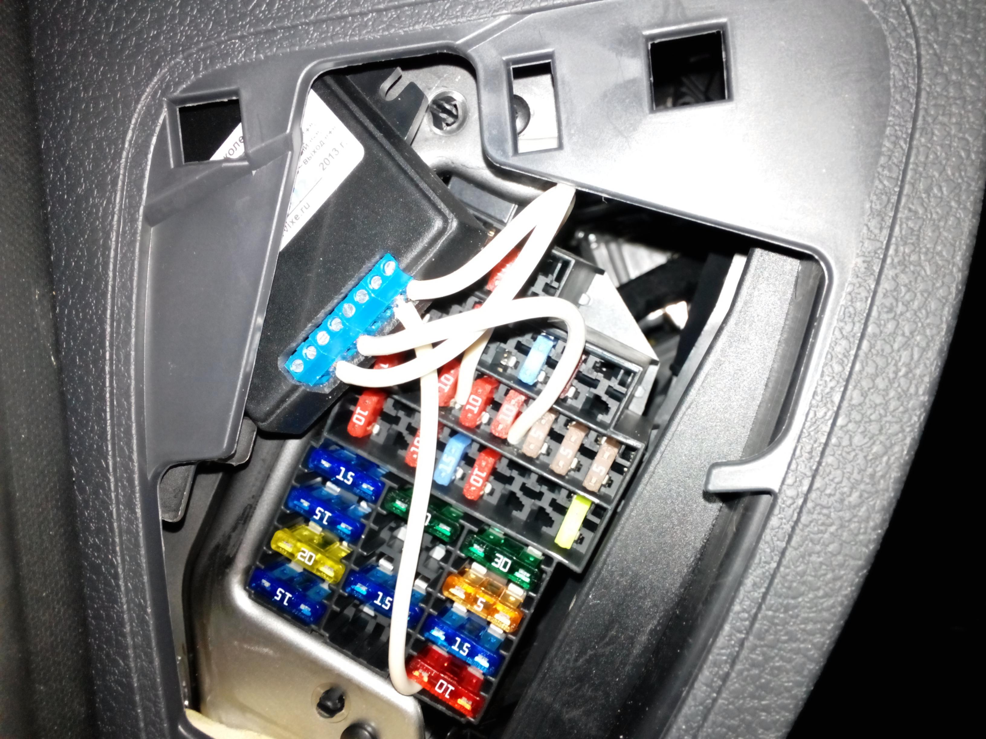

Вчера поставил за полчаса РХО-22. Работает как надо. Правда предварительно нарезал заготовок многожильного провода 2.5 квадрата и облудил концы. На концах убрал чуть больше половины жилок, чтобы входили в разъёмы реле и в колодки предохранителей. Достаточно 4-х проводков по 10-12 см.
